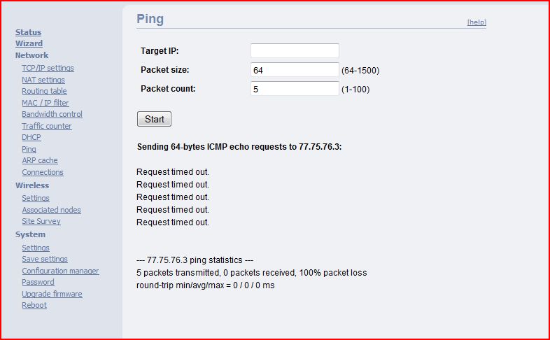

Jo táák promin, tady je screen, do target ip jsem zadal 77.75.76.3 všechno ostatní jsem nechal a tohle je výsledek

Jakou ip dostaneš, když se připojíš napřímo bez toho routeru?
