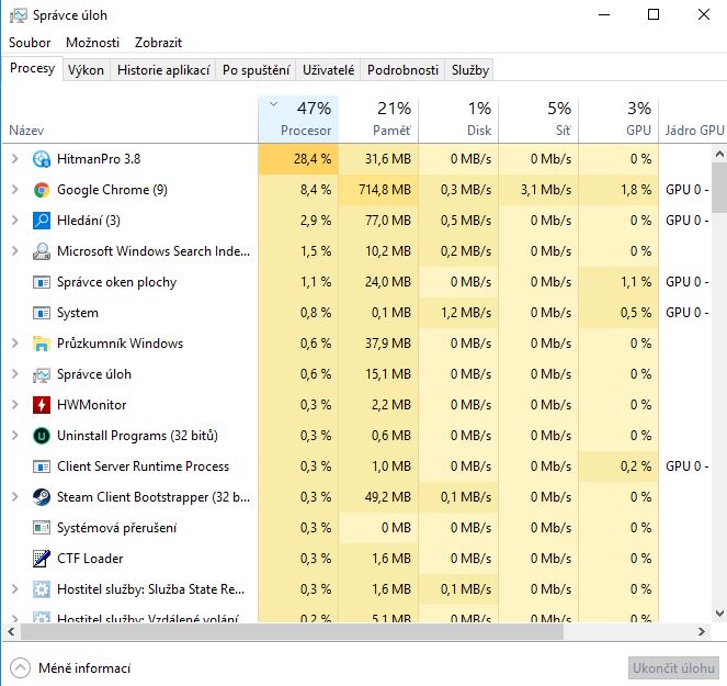

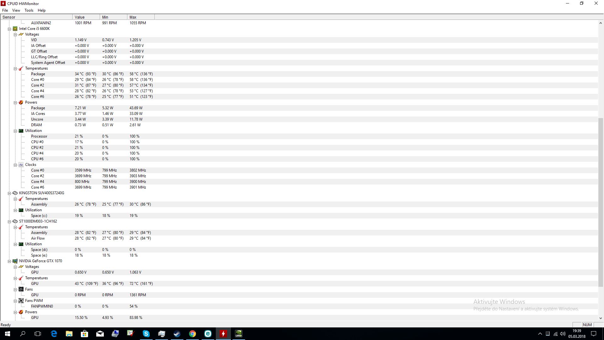

Teď se mi to podařilo vyfotit. Myslím že je to ještě v pořádku to vytížení proto mi to přišlo divné. Možná vyšší teploty GPU. Udělal jsem i screenshot z HW Monitoru s teplotami

HitmanPro Ti to vytěžuje.. a pamět google chrome.
Ty teploty jsou OK.

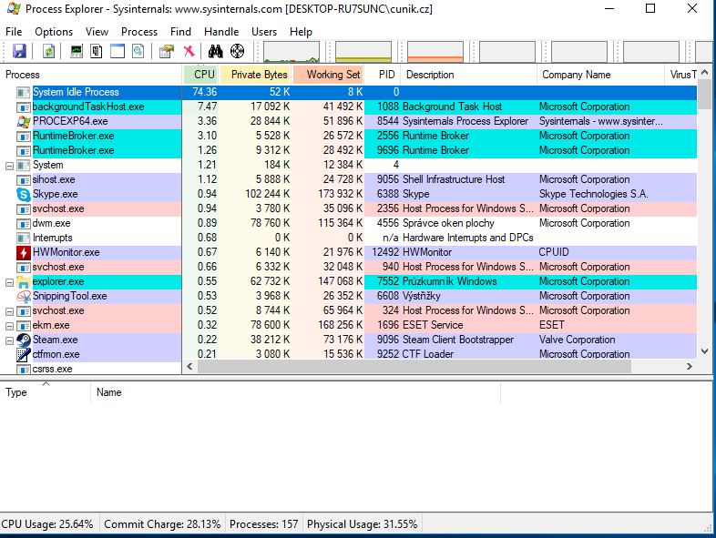

Stáhni si Process Explorer z některého odkazu:
http://www.studna.cz/process-explorer-p-1406.html
http://www.slunecnice.cz/sw/process-explorer/
Poklepej na procexp.exe a spusť.Podívej se jaké procesy nejvíce vytěžují procesor.
Chcete mít přehled, které operace a procesy se na počítači spouštějí a které knihovny se používají?
Process Explorer může být velmi platným rozšířením klasického Správce úloh. Krom všech jeho schopností zvládá zobrazit také podrobné informace o procesech a operacích, které jsou na počítači spuštěné (resp. byly spuštěny za běhu Process Exploreru). Mimo jiné se tak můžete dozvědět, které jiné soubory a knihovny každý proces/operace používají a kolik využívají systémových prostředků.
Díky této utilitě tedy můžete mít nad svým počítačem plnou kontrolu, neboť spolehlivě zobrazí i různé spuštěné záškodníky. Dále lze Process Explorer s úspěchem využít při hledání původců různých chybových stavů a při hledání mnoha dalších užitečných informací.
Jednou ze zajímavostí co byla do Process Explorer (PE) od verze 16 přídána je spolupráce s ViruTotal (VT). Je možné přímo z PE odeslat hromadně na analýzu všechny běžící procesy nebo jen některý vybraný.
V hlavním okně se dá zobrazit sloupec s VIrusTotal a to přes menu: View => Select Columns... v otevřeném okně se přepnout na záložku Process Images a tam zatrhnout volbu Virus Total

Vypadá to asi nějak takhle

To je v pořádku.
Můžeš si kdykoliv přes tento program poslat jední tlačítkem všechny ty soubory na virustotal.
Pokud nejsou problémy , je to vše a můžeš dát vyřešeno , zelenou fajfku.
