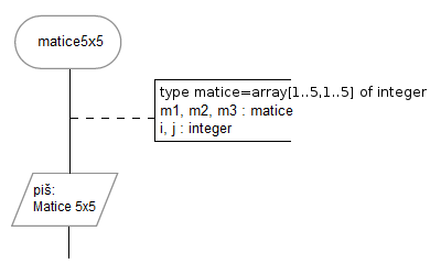

Však ty rozměry mám vypsané pod deklarací proměnných. To tam mám znova dát? nebo tam pod deklarací to mám smazat a mám to dát před to?

Ale ne, tam je přece výpis s informací pro uživatele, to už je další část programu. A další sekce zdrojového textu.
Takhle jsem to myslel, kdyby to někdo podle toho flowchartu přepisoval do jiného jazyka, tak aby měl přesné informace a věděl co bude potřeba upravit:

Takže takhle to už má být celé? :-o
http://www.jpeg.cz/images/2016/06/05/n3LHd.png

Jak máš na konci to "čti: program", tak tam nech jenom prázdné "čti:" nebo "čti: Enter", protože to je čekání na stisknutí té klávesy. Žádný program tam nečteš, ten právě končí.
Řekl bych to pak můžeš překreslit načisto, ať to máš všechno stejným písmem, a ta volání podprogramů nejsou dvoubarevně. I ty spojovací čáry pod větvením jsou dost nahusto, tam je to trochu nepřehledné, tak tam udělej větší rozestupy.
