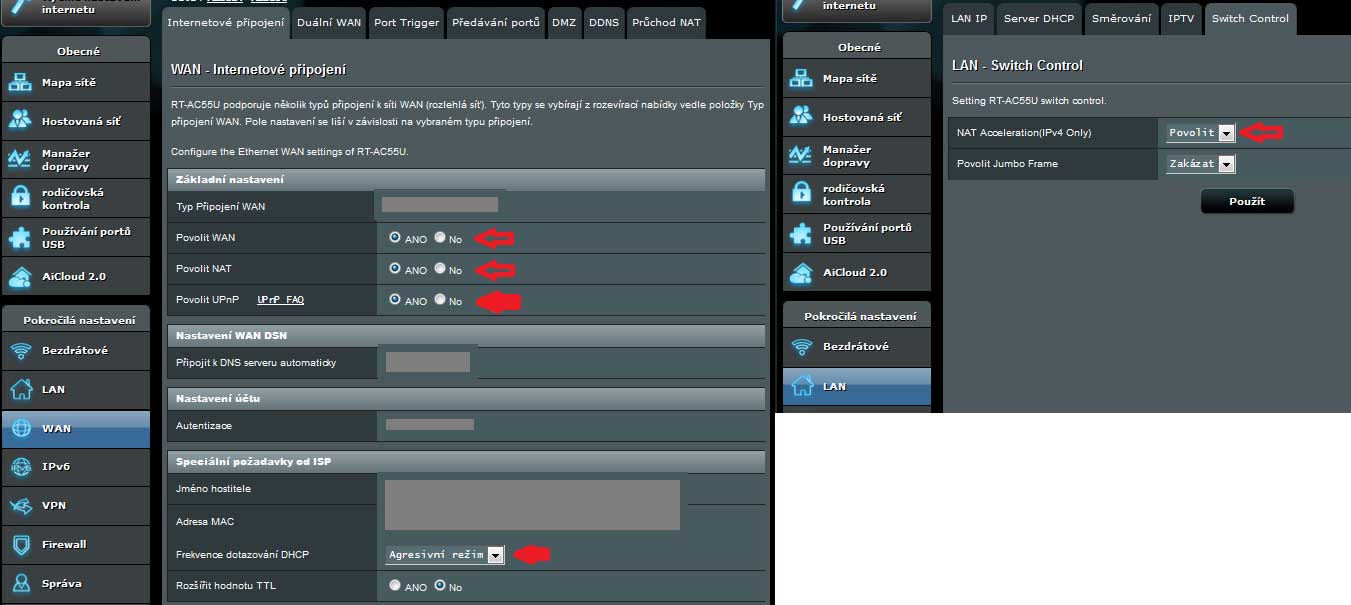

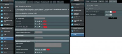

2. Nastav NAT
NAT
NAT

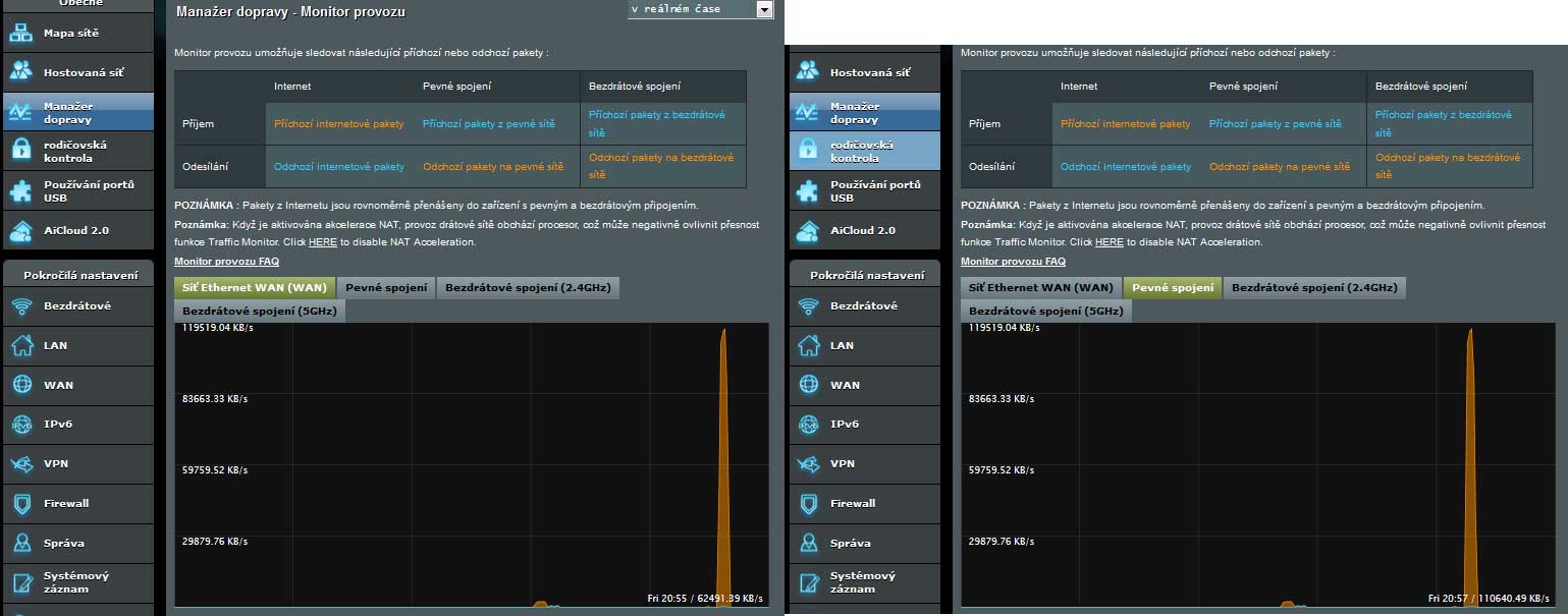

4. Zkontroluj v monitoru provozu, zda je WAN a LAN rychlost stejná - je možné, že zatímco měříš, tak jiný PC stahuje a tak spotřebovává pásmo:
