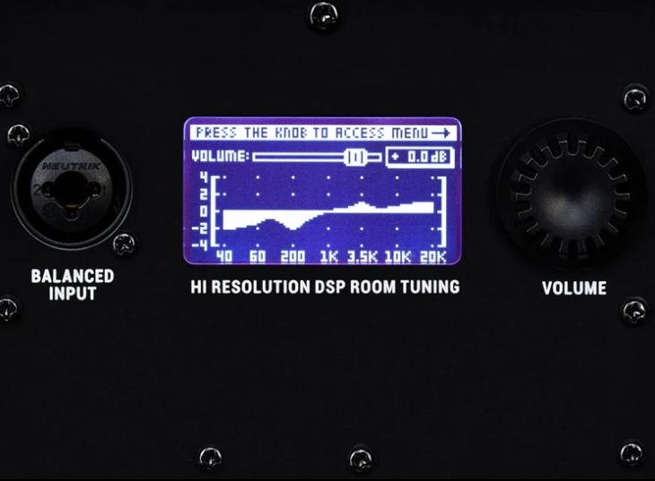

Ještě otázky k upřesnění typu bedny a propojovacích kabelů:
Horní polovina zadního panelu vypadá takto?
Konektory na koncích propojovacích kabelů jsou nesymetrické,
nebo symetrické - pozná se to podle počtu kontaktů na konci konektoru
lyriccs
Příspěvky: 15
Registrován: 29 úno 2024 14:05
Re: Bzučení z reproduktorů
Příspěvek od lyriccs »
ano přesně takto bedny vypadají a konektory mám ty první s jedním proužkem takže nesymetrické
mmmartin
Moderátor
Příspěvky: 9669
Příspěvek od mmmartin »
ZK má symetrický výstup a repro mají symetrický vstup. Bzučení může být způsobené tím, že používáš nesymetrický kabel. Problém u symetrického kabelu je ale cena.
Vybrat si můžeš např. tady , ve filtru vlevo vyber Connector 1 a Connector 2 TRS M 6,3 a délku. Ceny u jiných prodejců jsou velmi podobné. Z nabídky vybírej jen kabely označené jako Balanced. Pokud umíš, nebo znáš někoho, kdo umí pracovat s pájkou, je možné nakoupit konektory a metráž mikrofonního kabelu a kabely si vyrobit. Vyjde to levněji.
A ještě ke konektorům na reproduktorech: je tam konektor Combo, takže tam lze na kabelu použít TSR 6,3 mm i XLR 3 M konektor.
