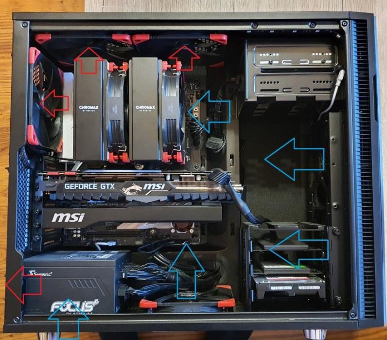

Tak všem moc děkuji, 3x120mm dole a 3x120mm nahoře vyřešilo můj problém, nyní teplota na 100% zátěž maximálně 73 stupňů, u Silent Biosu pak ještě o 6 stupňů níže
Re: Jak vyřešit airflow ve skříni
Jo, vždycky se dá začít tím nejjednodužším. Jak jsem říkal, potřeboval jsi zespod dostat do bedny chladnej vzduch a vrchem odvést ten teplej. Jsem rád, že i ty jsi to potvrdil a že to pomohlo.

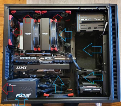

Můžeš jen tak pro zajímavost poslat foto bedny, jak to teď máš??Arha píše:Tak všem moc děkuji, 3x120mm dole a 3x120mm nahoře vyřešilo můj problém, nyní teplota na 100% zátěž maximálně 73 stupňů, u Silent Biosu pak ještě o 6 stupňů níže
Fyzika na urovni zakladni skoly rika, ze se nevyresilo nic krome jednoho cidla ktere ukazuje o chlup nizsi teploty.

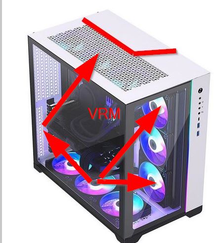

Chtelo by to zaber z termokamery v plne zatezi cpu i gpu, ta skrin ma na pohled dalsi problemy tykajici se tepla.
Se zbytecnym vodnim chlazenim v te bedne neni napriklad nic, co by chladilo regulatory na zakladni desce.
Ventilatory nahore a dole, uprostred v ceste vzduchu graficka karta ktera airflow blokuje, regulatory schovane
hned za grafickou kartou "za vetrem". Proto se dela airflow zepredu dozadu, a ne zezdola nahoru, aby v ceste nestaly
vsechny karty zastrkane do zakladni desky.
"taky tam jaksi v té skříni chybí zdroj"

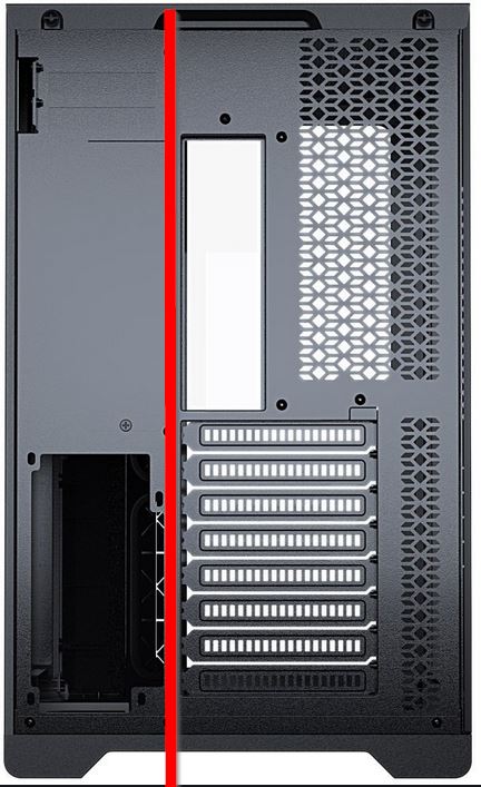

Zdroj je na vysku za plechem na ktere je pridelana zakladni deska, takze je tam i krasna tepelna kapsa - ta bedna je sirsi
nez normalni skrin - ale je videt i na te fotce ze strany, ze za ventilatory je jeste radiator, takze je tam dalsi misto.
Ty ventilatory nahore a dole delaji airflow - jenze jen 2/3 skrine z jedne strany zakladni desky. Jakapak teplota
je asi v tom uzavrenem prazdnem prostoru primo nad zdrojem ?
zespodu nahoru to může dobře fungovat, když máš kartu "na stojáka" a je mezi ní a deskou velká mezera ... tady to sice problém na první pohled řeší, otázka je, to že je to ta 100% zátěž ... to může být u CPU rozdíl 100 watt, záleží na činnosti

Teplo jde primarne tam, kam jde proud vzduchu - coz je hlavni problem tehle skrine. Skoda ze to ze teplo jde nahoru
nekdo nerekl konstrukterum komponent, protoze nejvetsi zdroj tepla v pocitaci - graficky procesor - je umisten na
SPODNI strane karty (a jeho pajeny spoj je hned nad nim).
Problemy, o kterych nevime, neexistuji ? Diskuzni fora jsou plna brecicich lidi, stezujicich si na smulu pri vyberu komponent
nebo na smulu obecne, protoze jim v PC "zahadne" odchazeji zakladni desky a graficke karty, prestoze v mnoha pripadech
jsou teploty (obvykle se sleduji jen u cpu a gpu) v poradku.
To ze si nekdo na neco nestezuje neznamena, ze to je v poradku. Az se zjisti ze to v poradku nebylo, bude pozde.
Muj pocitac to neni - je to vec tazatele, jestli mu to prijde OK.
Vyrobcum PC komponentu je sumak, ze si nekdo postavi pocitac tak ze se komponenty pecou ve vlastni stave,
staci kdyz to vydrzi zaruku. Ten ventilator na cpu chladici dela vic nez jen odvadi teplo z chladice - a pri instalaci
vodniho chlazeni - kdyz uz takovou vec co huci a chladi hur nez kvalitni vzduch musim mit - je nutne s tim pocitat.
Hlavne ze to ma prosklenou predni stenu a bocnici, aby na ten genialni konstruktersky pocin bylo dobre videt.
Uz jen to, ze ve skrini musi byt namontovano 10 (!) ventilatoru aby se teplota grafiky dostala na beznou uroven
o necem svedci, vazne by me zajimal snimek z termokamery - okoli cpu se bude pect a tam zadna teplotni cidla nejsou.
Mimochodem - ten radiator s hadicema nahore je v nejhorsi mozne pozici v jake muze ve skrini byt. protoze s chladici
kapalinou nasava i vzduchove bubliny do okruhu.

My se do nepotřebujeme dohadovat o nesmyslnosti této bedny, to je jednoznačné. Já bych vodní AIO nechtěl ani zdarma, když tak už montované a jak na grafiku tak na procesor, ale jelikož nejsem vyznavačem vodníků, tak si stačím bohatě s nejlepším vzduchovým Noctua NH-D15, který strčí každé AIO do kapsy. Teplota CPU max 55°C a GPU max 71°C a naprosto tiché.

Sleduju tohle téma a ještě jednou zareaguji.
Jako nezlobte se na mě, ale mít ve skříni 9 x 120mm větrák a + ještě myslím 2 x na grafice a takové teploty?
I když ty teploty nejsou nic hrozného (viz video odkazované výše), s takovým počtem ventilátorů bych teploty viděl ještě někde o minimálně 10°C menší.Jenže to se nikdy nestane, protože.............
............Tady je úplně jednoduchá odpověď, která zde již několikrát zazněla:
S tímto upořádáním ventilátorů tam prostě GPU vždy bude vadit !
Pokud nejsou ventilátory ze předu na nasávání studeného vzduchu, nikdy nebude tato skříň dobře chladit.
PS: V tom videu je hezky vidět, jak 3 spodní ventilátory sice nasávají studený vzduch,ale bohužel dá se říci, že se vůbec nedostane do prostoru CPU a desky, protože ho mezitím vytáhnou ven ze skříně ty 3 ventilátory na boku.
A o tom zdroji za deskou v tom uzavřeném prostoru raději psát nebudu.........hm

AIO chladic nema expanzni nadobu a nasavat kapalinu z mista, kde je vzduchova kapsa
muze zpusobit problemy - chladici okruh nesmi byt 100% naplneny kapalinouu, vzdy je tam
vzduch a jelikoz to neni vzduchotesne, vzduch pribyva s tim, jak se chladici medium
postupne vyparuje.
Po par letech provozu muze byt sani kompletne ve vzduchu - s cimz autor daneho videa
samozrejmne nepocita, protoze se mu to nehodi do kramu.
Na YT lze najit videa dokazujici cokoliv, ale ve snaze dokazat to co chteji dokazat obcas
vynechaji nektere detaily. Zapojeni expanzni nadoby do okruhu tento problem resi.
To jsou platne fyzikalni zakony, bohuzel spousta vyrobcu je ignoruje.

Trochu nechápu tvou reakci na zdroj zezadu? Pokud se dobře podíváš, tak ten s vnitřní airflow nemá nic společného a samostatně nasává zvenku a ven zase vyfukuje.
A pokud bys dostal teplotu grafiky v jiný skříni o dalších 10°C dolů bez použití vody, pak bych opravdu smekl. Nevím co to má za kartu, ale jak psal, tak v recenzích ta karta dosahuje 73°C, takže on je na té samé hodnotě. Pochybuju a to dost silně, že by si se dostal ještě o 10°C dolů jen airflow ve skříni. Možná s tvojí kartou, ale rozhodně ne s tou jeho.
Jinak je moc pěkný jak se tu dohadujeme a autor topu je spokojený, že mu to prostě a jednoduše funguje. Tím by se to dalo uzavřít.
Ovšem ještě jedna již zmiňovaná úprava (viz video) by se dala aplikovat, nicméně nemyslím, že by to mělo vetší efekt, ale airflow by bylo plynulejší.
