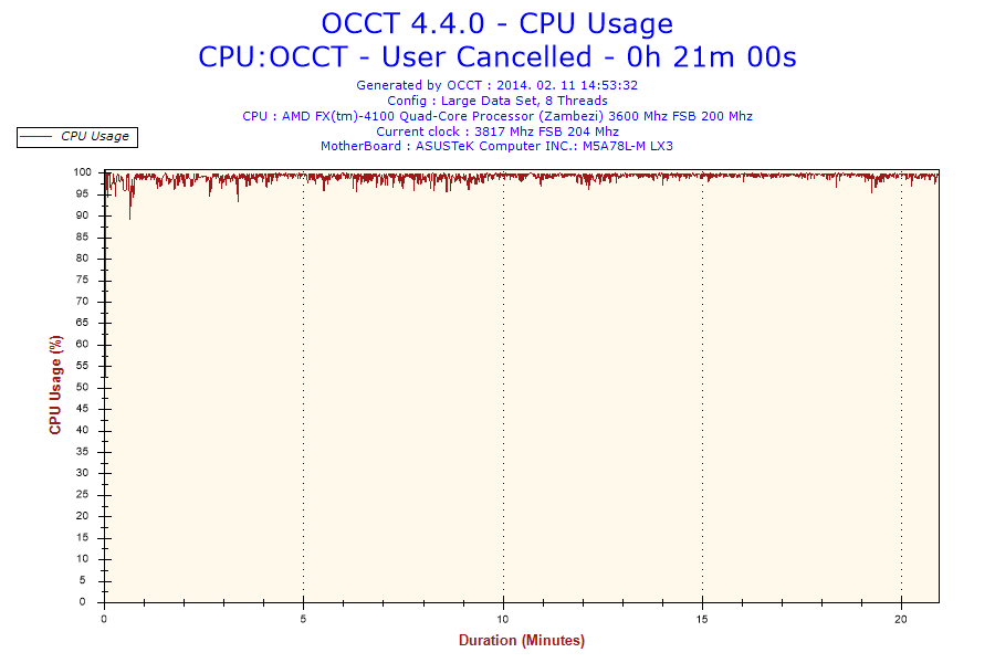

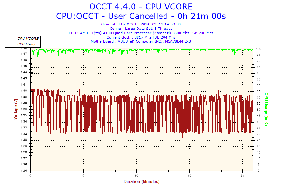

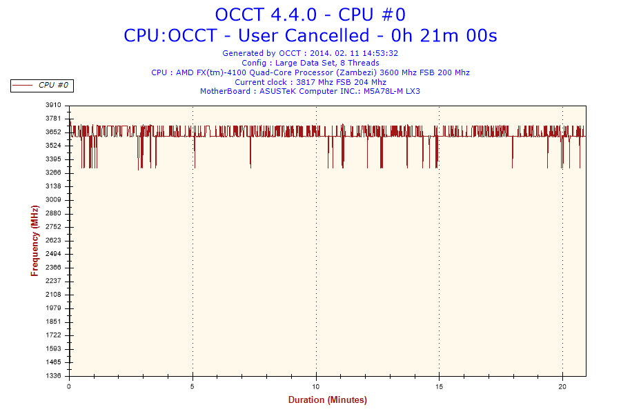

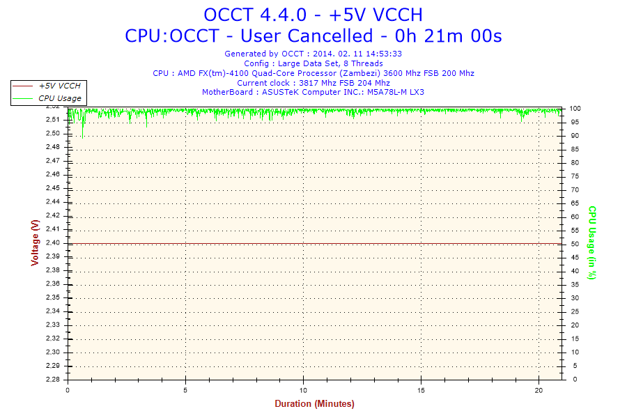

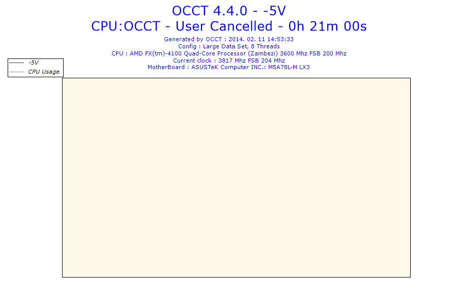

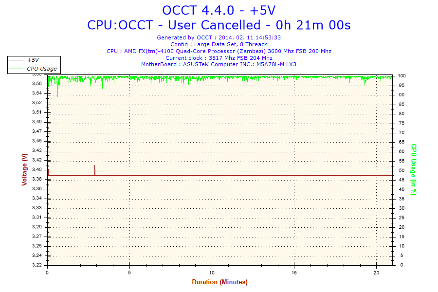

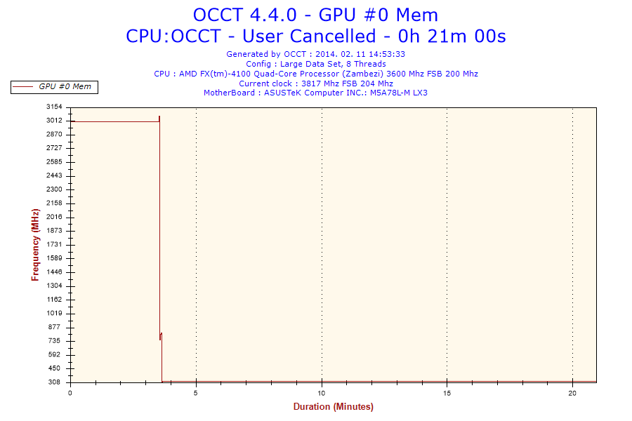

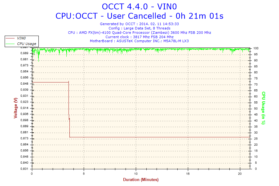

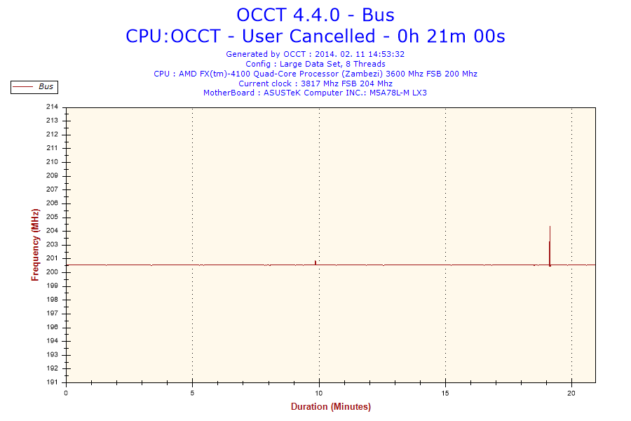

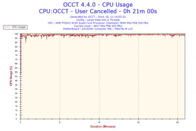

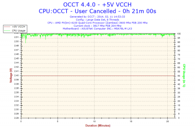

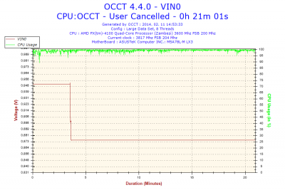

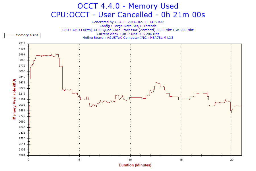

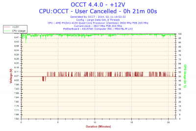

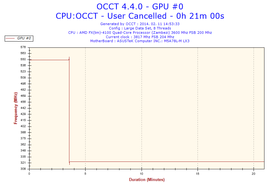

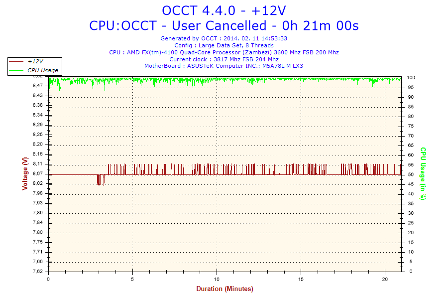

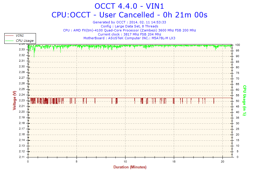

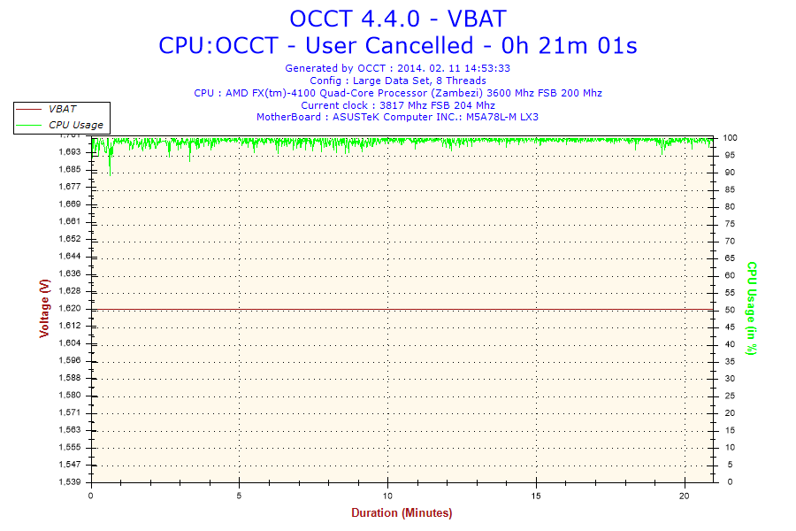

Takže ja k to vypadá?

No, nejsem odborník, ale ten pokles MHz podle mě není v pořádku.
V BIOSu vypni všechny možné úsporné blbůstky.
Ještě předtím si zkontroluj verzi BIOSu popř. aktualizuj. na nejnovější.
neměnil si něco v PC (komponenty)? popř. dělalo to i pře výměnou?
nestahoval si poslední dobou (tak nějak co to začalo) nové ovladače?
