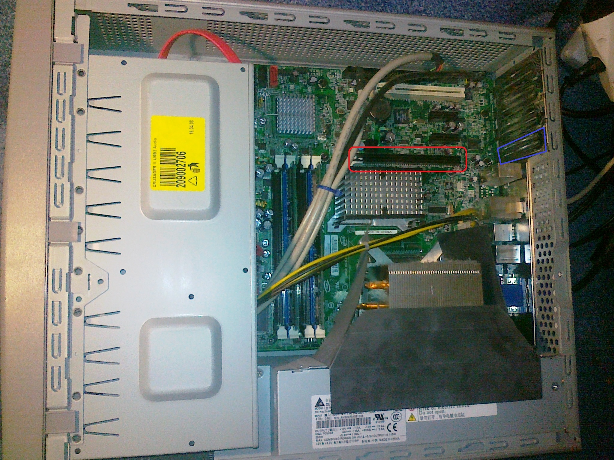

Raději to nafoť, hlavně zevnitř a zadní stranu case, protože pokud je to stejné jako ta na heurece tak by tam byla potřeba lowprofile grafika.

OK ja to nafotil

case
case

No pokud budeš chtít vyměnit i zdroj tak normální ATX tam nedáš a např. SFX nebo TFX/nevím co tam kokrétně máš/ se o nějaký procento prodraží a je tam dost malý výběr.Nedávno jsem sháněl něco podobnýho a nakonec jsem sehnal zdroj na Aukru.

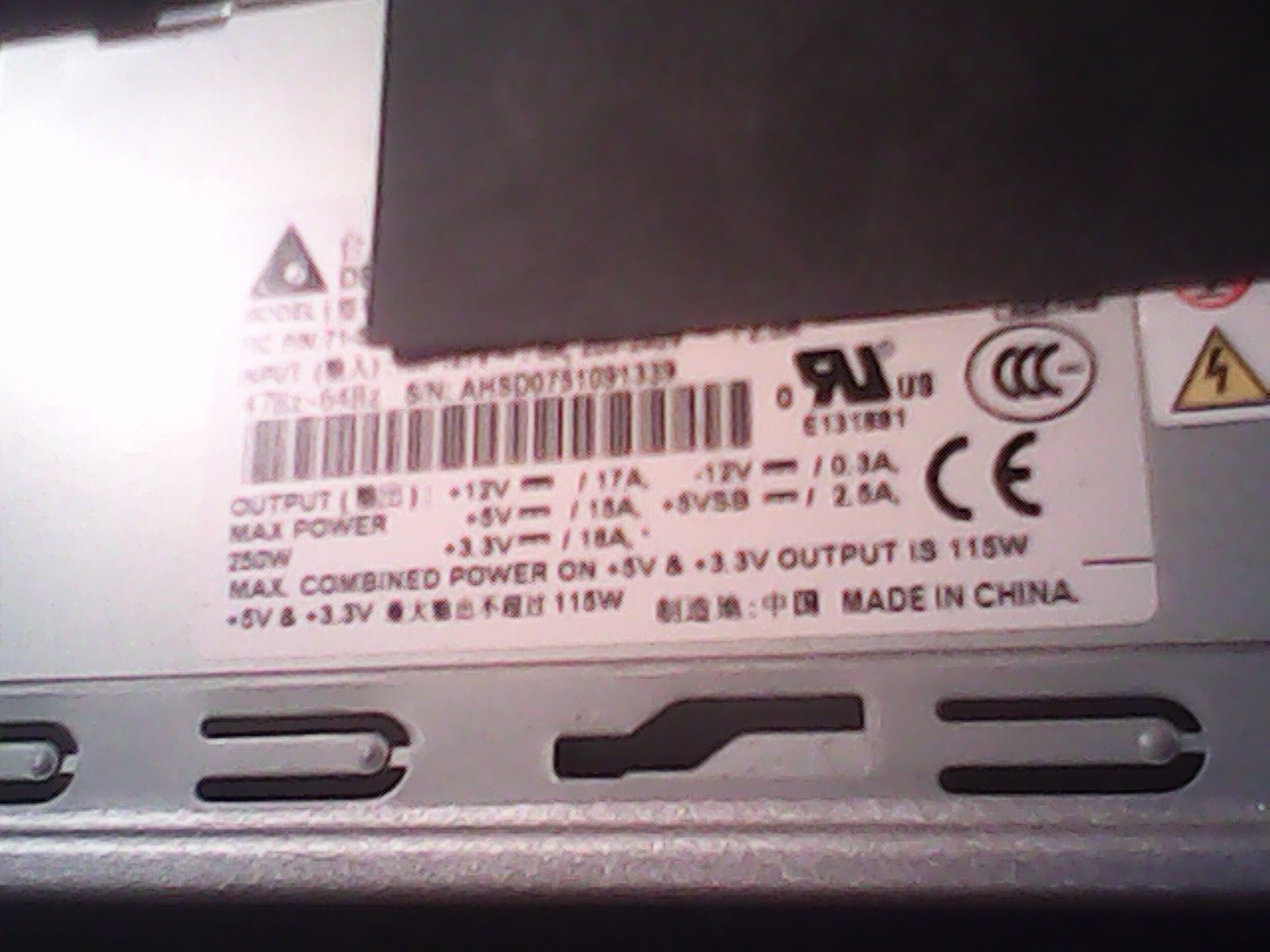

Můžeš ještě vyfotit cedulku na zdroji, možná se z toho bude dát vyčíst něco víc, ale bude to chtít sehnat nějakou grafiku s hodně nízkou spotřebou aby to ten zdroj utáhl.
EDIT: Dal bych tam nejspíš něco takovéhoto http://www.alfacomp.cz/php/product.php? ... 0BV59J15YX možná by ten zdroj zvládnul i nějakou HD6570.

Ok ja to vyblejsknu

OK mám to vyfocené, ale je to rozmazane tad jsem ještě dopsal co je napsane pod tím krytem
Delta Electronic čínské znaky
MOdel : DPS250AB
Fic P/N 71-50528-02
input 100-127V / 5A, 200/240 / 2,5A
47Hz-64hz / n AHSD0751091339
Rozmazané

Takže shrnutí zdroj m utáhne jen tady tuhle http://www.alfacomp.cz/php/product.php? ... 0BV59J15YX co jste mi posílal a novoý zdroj tady s touhle kupovat nemusím.

Jo ta HD6450 bude asi nejlepší volbou a zdroj by ji měl zvládnout (pokud není vadný nebo už moc starý, ale ta grafika má spotřebu 19W, což by ten zdroj zvládnout měl a ten procesor taky není žádný žrout, takže ten zdroj by to měl zvládnout).

Grafika se vloží do černého slotu (červený "ovál") a bude potřeba odstranit záslepku (fialový obdélník).
Možná bude potřeba grafiku předělat na nízkoprofilovou to by se potom jenom vyměnil ten plech co má grafika v zadu, ale je přibalen v krabici, tak to by se potom kdyžtak dořešilo. (možná by bylo dobré dát dotaz při objednávce jestli je přiložen i Low-profile, ale na stránkách výrobce jsm našel že je to součástí balení).
Vymenit ten co je namontovaný na grafice za ty dva co jsou položené vedle.
