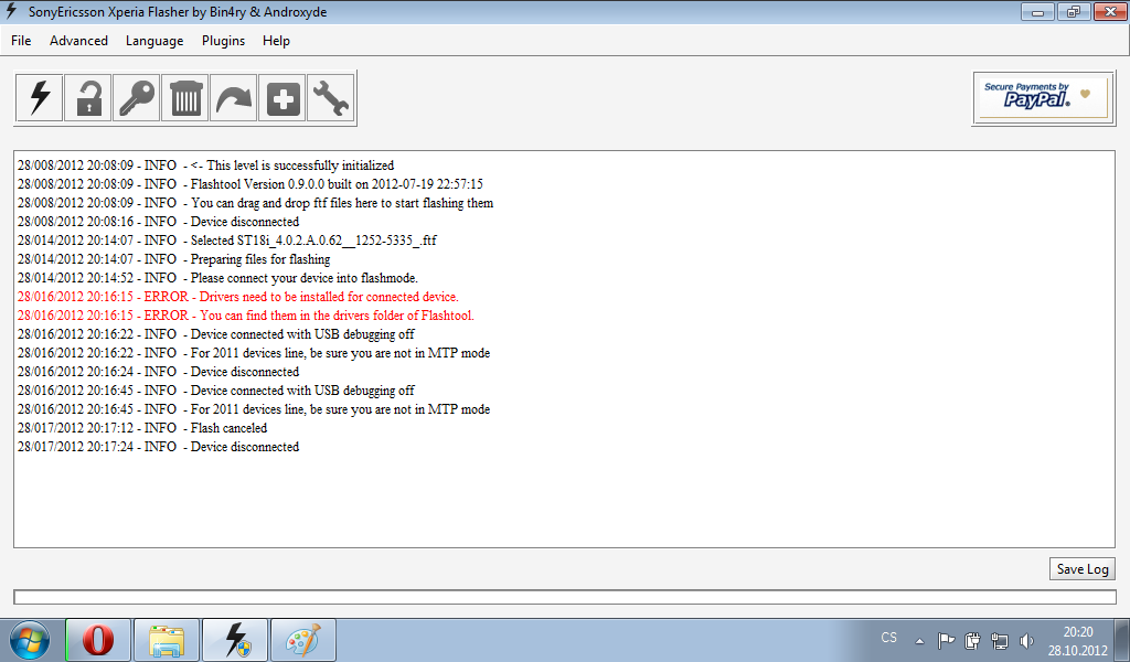

V tom programu jsem dal flashmode a jsou to po straně možnosti jako je wipe atd a dole je no final verification,mám to označit?K čemu to je?
Jo a musim mít MPT nebo co?A ladění USB?
--- Doplnění předchozího příspěvku (28 Říj 2012 21:05) ---
Už jsem to asi udělal ale nevim jestli to odpojit...Normálně to vše odpojit a napsalo mi to device connected in flash mode...To je vše...Mám to odpojit nebo čekat?

Ty položky wipe mažou uživatelská data z telefonu. Final verification nevím co je, nepamatuji si že by to tam bylo. Jestli je potřeba USB ladění je snad napsáno v tom návodu (stejně jako ostatní věci).
