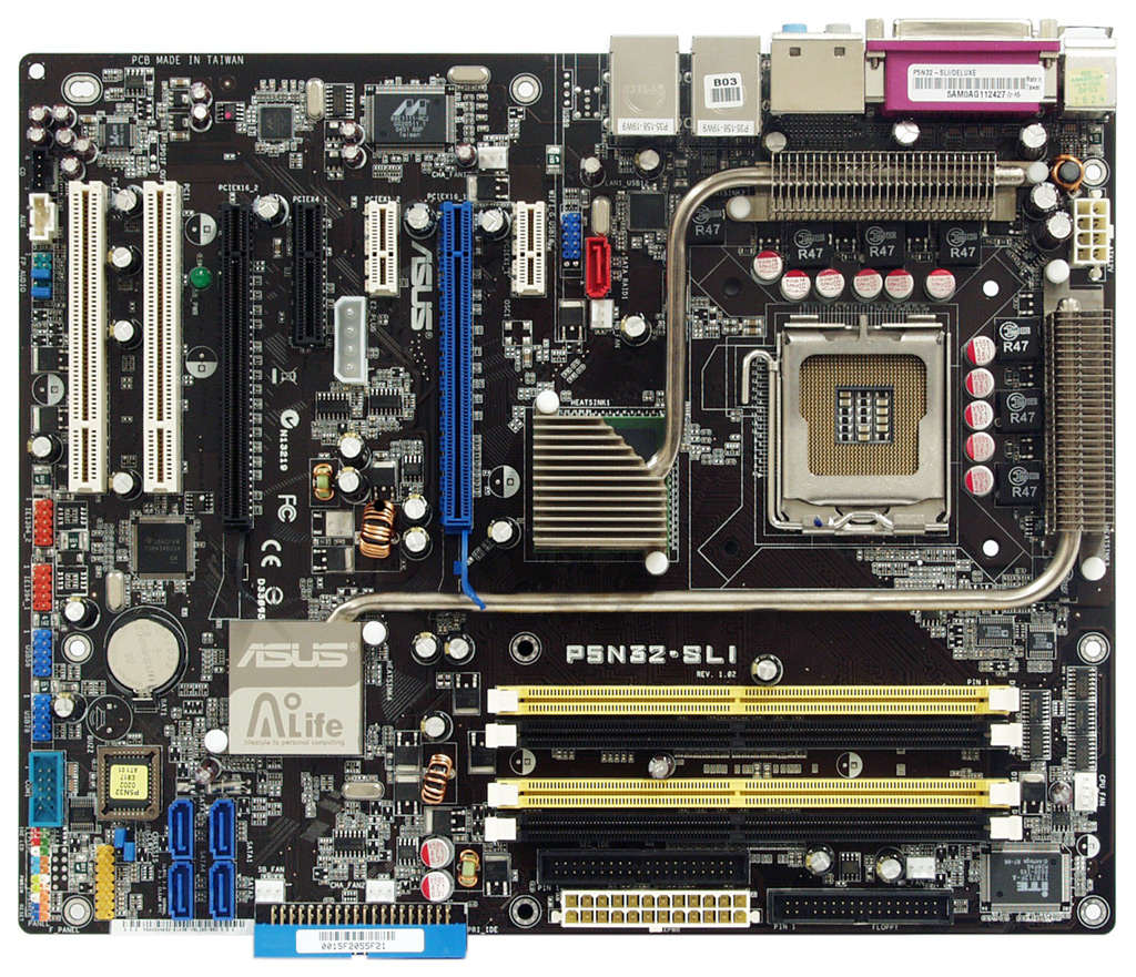

Napadlo mě ještě jedna věc. Pokud posunu grafiku do druhého (černého) PCI-E 16x slotu, tak získám na správné straně grafiky 4 volné pozice, kudy bych mohl vyvést vzduch ven. A to bez toho, že bych proud vzduchu musel otáčet o 270st či že by proudil v protisměru, než je v case zvykem. le nic není bez vady. Grafika se nebezpečně přiblíží konektorům SATA. Momentálně mám grafiku v prvním (modrém) PCI-E 16x. Pokud bych přidal druhou grafiku, tak se mě to sníží na 2x PCI-E 8x. Nemám ale tušení, co nastane, když dám jednu grafiku do druhého slotu. Logicky bych očekával, že bych tam měl mít opět PCI-E 16x. Ale poběží to tam vůbec? Nebo to poběží jen jako PCI-E 8x? Další otázka je, jak hodně se grafika zpomalí, když by běžěla v PCI-E 8x místo 16x. Konfigurace mého PC je v profilu.

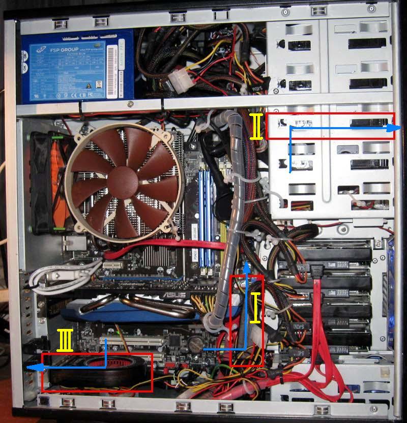

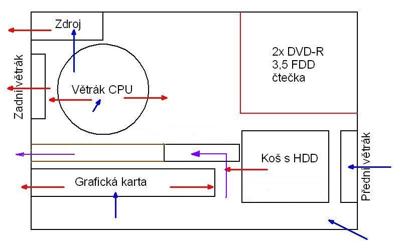

Tak jsem chlazení vyřešil. Přidal jsem větrák (1) mezi grafiku a HDD, ze které jsem sundal zadní záslepku. Další (2) jsem dal pod DVD-R a poslední (3) do zadní záslepky.
Zatím to nemám, ale plánuju to vyzkoušet ještě s tunelem z bočnice pro pro chladič procesoru a vzduchovod pro grafiku. Momentálně intake ventilátor nažene vzduch přes hdd.
Vzadu za HDD ho odsaje přidaný ventilátor (1) a pošle ho nahoru. Tak současně přisaje horký vzduch z grafiky. Výše se srazí s vlahým vzduchem od procesoru a postrčí ho k dalšímu přidanému ventilátoru (2), jenž ho vyžene ven čelním panelem. Vzhledem k tomu, že se tvoří pod grafikou oblast bez pohybu vzduchu, přidal jsem tam třetí ventilátor (3), jenž zde nasává vzduch a vyfukuje ho zadní záslepkou. Druhá polovina grafiky horký vzduch vyfukuje přímo vzadu ven. Druhá půlka vzduchu od chladiče procesoru je nasáta outake ventilátorem a částečně i zdrojem.
Ač jsem přidal 3 relativně hlučné ventilátory, tak po snížení jejich otáček a výměně ventilátoru ve zdroji, počítač hučí tak o 1/2 méně. Po celonoční zátěží full verzí 3D marku 2006 na max detaily byla teplota "opékaného" HDD snížena z původních 53st na 37st. Nyní vyzkouším ještě zmíněné vzduchovody k procesoru a grafice. Podle toho, jak to pomůže/nepomůže je tam přidám a nebo to nechám, jak to je.

Re: Hledám ventilátor
No ta kabeláž, to je teda síla
Snažil jsem se to co nejlépe. Nejspíš by šlo udělat něco i lépe, ale bez řezání do skříně nevím jak. Šasi ucpává prostor od koše s HDD až po zadní část skříně. Není tam jediný větší otvor, kudy by šly protáhnout kabely. Jedině s napájecími kabely jsem se moc nemazal. Ty jsem nacpal mezi plnou stranu zdroje a FDD, jenž nijak zvlášť netopí. Pár kabelů jsem nacpal i pod základovku - z horního I/O panelu. Jiný kabely se tam buď nevešly a nebo byly příliš krátký.
nebo jsou nad nimi ještě další?
Ne nad nimi je jen v 3,5 čtečka na paměťový karty, pak je volná pozice a pak přídavný ventilátor co fouká ven. Nad ventilátorem je 2x DVD-R a úplně nahoře 3,5" FDD s panelem s tlačítky na zapnutí pořítače.
Podle mě je to naprosto nevhodná skříň
Že není ideální to nepopírám, ale Eurocase to není. Podobný bigtower, jenž by to nejspíš vyřešil, vychází lehce pod 4000Kč,
Dát tam klasický tower směrovaný na zadní ventilátor
Máš pravdu, klasický tower na procesor by celkovému airflow prospěl. Když jsem toto zkoušel, tak už při idle jsem měl na chladiči čipsetu skoro 90st. Proto jsem to ani nezkoušel v zátěži jelikož jsem se bál, že i chladič bude mít více jak 100st, o vlastním čipsetu ani nemluvě. Proto jsem použil ten chladič na procesor, co jsem použil.
Jasně, aspoň nějakým způsobem ofukuje ty disky, ale rozhodně se nepodílí na airflow celého case
Po instalaci grafické karty by intake ventilítor na profukování celé skříně, stejně neměl smysl, jelikož ventilátor grafické karty ho hravě přetlačil i bez osazených HDD. Takže momentálně pomáha přidanému ventilátoru (1) s chlazením HDD.
Jak říkám, nedochází k žádné výměně vzduchu
Když nedochází k výměně vzduchu, tak proč mě teploty poklesly na rozumnou úroveň? Zrušil jsem sice klasický průběh vzduchu skříní, ale k výměně vzduchu rozhodně dochází:
1. intake ventilátor - HDD - přídavný ventilátor (1) - "vnitřní" 1/2 vzduchu z grafiky a od procesoru - přídavný ventilátor (2) - předem ven
2. Windtunel - 1/2 vzduchu z procesoru přes outake ventilátor ven, 2. 1/2 přes 1. okruh ven
3. vzduchovod od bočnice do grafický karty - 1/2 vzduchu přímo ven přes zadní záslepku, 2. 1/2 vzduchu přes 1. okruh ven
Trochu mimo je zdroj, co si se dělí o vzduch z procesoru a tahá se o něj s outake ventilátorem a přídavný ventilátor (3) co jen honí vzduch ze vzduchové kapsy tvořené grafikou.
Jak by si to vyřešil ty, bez investic v řádů tisíců? Tohle téma je tu už dva týdny a nikdo mě žádné konkétní řešení nenabídnul, tak jsem to udělal po svém.
