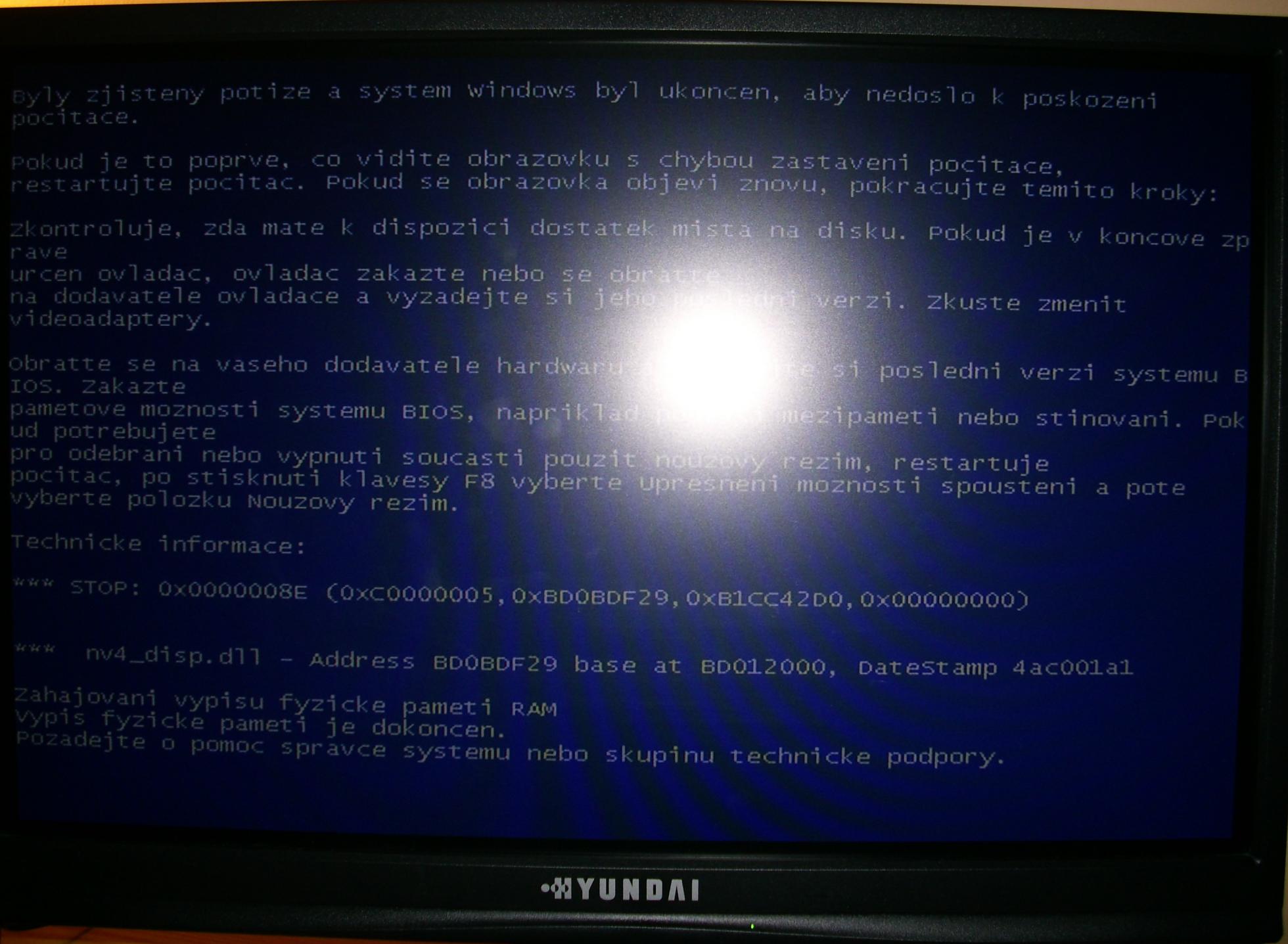

Čau , zase jsem dnes spusit Creation Master a kdyz jsem v nem chtel delat tak to zase vyhodilo modrou obrazovku smrti
podivate se na to prosim , jestli to neni necim jinym nez harddiskem , abych nemusel delat to Ultimate boot?....tady foto

Vypadá to na chybu ovladače GK, zkus jiné ovladače.

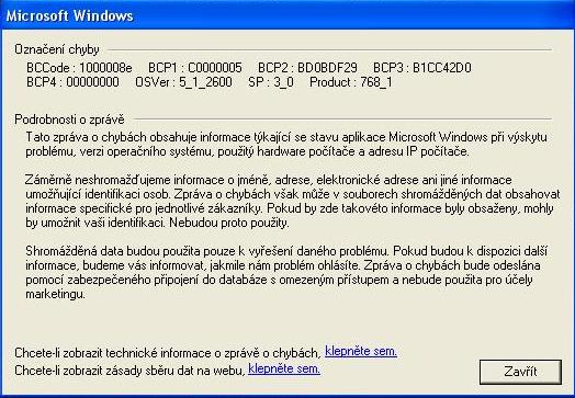

takže nainstaloval jsem nejauktualnejsi drivery
. Nasledovalo cca 5 spusteni v pohode pak to hazelo hlasku ze nastala kriticka chyba program musi byt ukonce a potom zase jednou Modra smrt
ta stejna Obarazovka.
OT: Da se v Ntb vymenit grafika ? Asi ne, ze ?
EDIT: Co mam dal zkusit ?

Jiné, neznamená nejnovější, každopádně prověř disk na chyby (CHKDSK c: /x) a zkontroluj RAM memtestem.

memtest mel 1001% bylo 0 chyb , tak jsem ho vypl ... btw co je to CHKDSK c: /x

To je příkaz. To s těmi ovladači jsem myslel tak že ne vždy jsou ty nejnovější, také nejvhodnější! Zkus nějaké starší.
