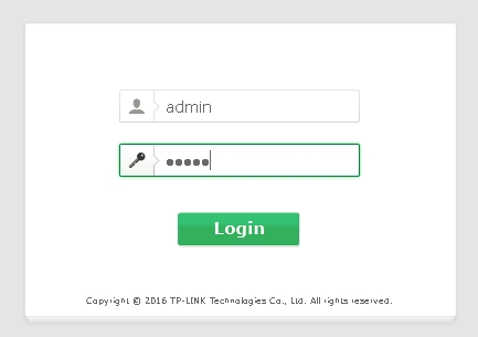

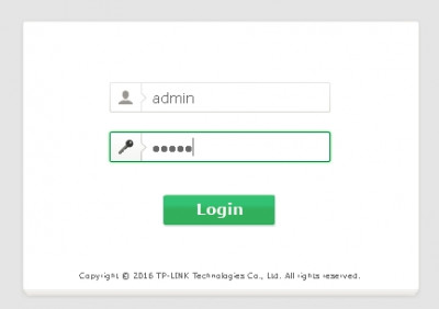

přihlašovací stránka routeru by měla vypadat takto: Pokud tam bude něco jiného, než dotaz na jméno a heslo, zkus klávesu F5, popřípadě Ctrl+F5 (platí pro prohlížeč firefox). A pokud se stále neobjeví přihlašovací dialog, dodej screen.

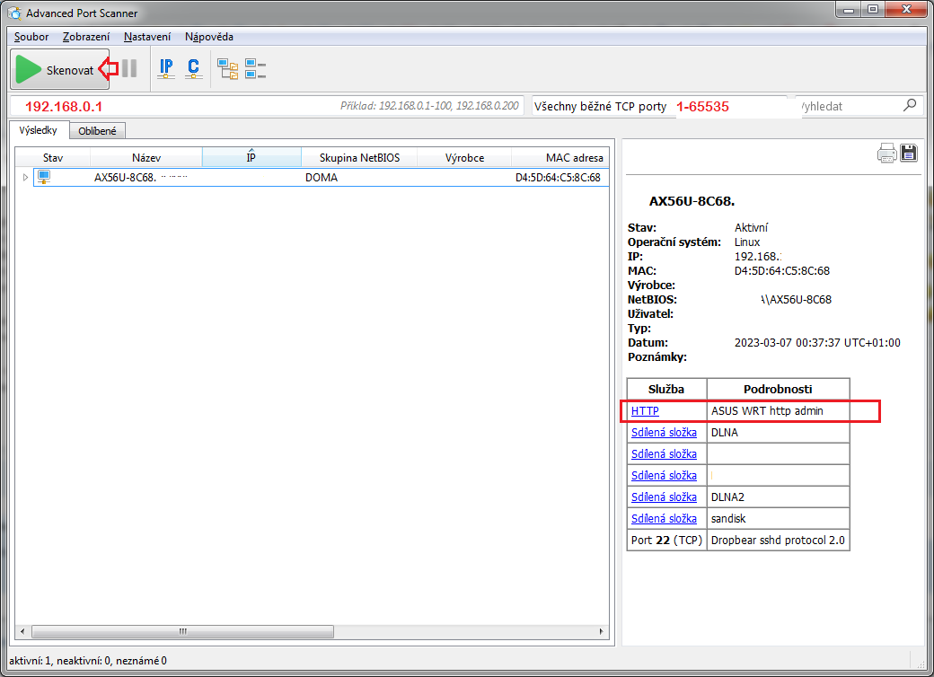

Odtud: https://www.advanced-port-scanner.com/cz/ si stáhni program advanced port scanner. Mluví česky, tak by to mělo být bez problémů. Po stažení na něj poklepej.
Nabídne jazyk - vyber češtinu
Nabídne výběr mezi instalací a spuštěním - vyber spuštění. Dále vyplň IP adresu, porty (na obrázku červeně) a stiskni skenovat. Po chvíli naskočí na pravé straně výsledek. Pokud se tam objeví http (případně https) - v mém případě označeno červeným rámečkem - klikni na odkaz. V prohlížeči by se měla zobrazit přihlašovací stránka.

A rozhodně mě bude zajímat ten screen z port scanneru.

a co je na obrázku červeně? 192.168.0.1 v kolnoce IP adresa. A v kolonce porty 1-65535. Takže prosím znovu a lépe.Nabídne výběr mezi instalací a spuštěním - vyber spuštění. Dále vyplň IP adresu, porty (na obrázku červeně) a stiskni skenovat.
