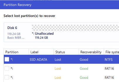

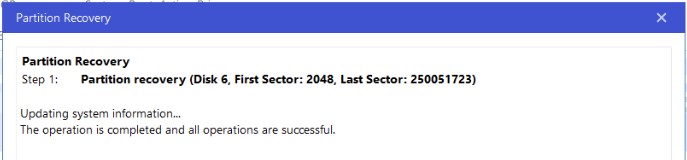

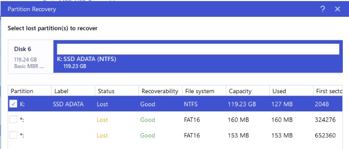

Skúsil som to teda v tom programe EaseUS partition manager cez Partition recovery obnoviť stratenú partíciu.Ale ak máš free verziu ,tak síce prebehne sken ale po stlačení Proceed ,vyskočí hláška na zakúpenie programu.Ak si to však vyriešiš,program spraví to, čo treba.Program obnovil partíciu, priradil písmeno a obnovil súborový systém NTFS.Dáta na disku zostali.
Skúsil som.Na funkčný disk s priradeným písmenom K nahrať pár dát a potom vymazať celú partíciu.Spustil som program a vyzeralo to takto.
1.Vymazaný disk
2.Priradené písmeno aj obnovené NTFS
3.Hláška o ukončení.
