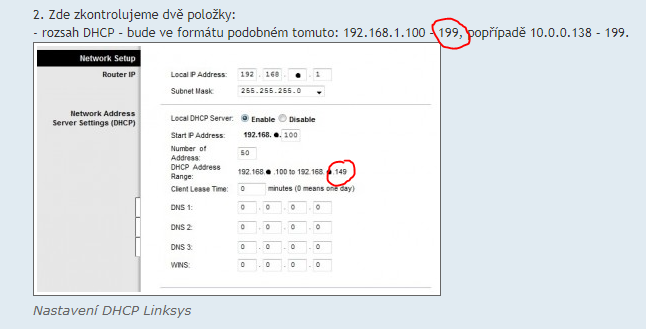

Pořídil jsem doporučený tplink 841 a podle tvého návodu v podpisu zkoušel nakonfigurovat. Bohužel se mi to nedaří rozchodit, přitom podle návodu to vypadá tak jednoduše :o)
Dotaz1: neměly by ty červeně zakroužkované hodnoty na obrázku z návodu v podpisu od "ITCrowd" být shodné? Předpokládám, že jde o překlep.
Dotaz2: pokud mám na prvním wifirouteru (TPlink-WR1043ND) IP: 192.168.0.1, rozsah DHCP:192.168.0.100-199, pak bych měl nastavit na druhém routeru (TPlink841) IP: 192.168.0.99 (aby adresa byla mimo rozsah DHCP. Jde mi o tu nulu před 99) ? Zakázat DHCP, mít shodně nastavené SSID a heslo, hodnoty uložit a restartovat tento router, propojit oba routery přes LAN a mělo bych to fungovat?

Re: Rozšíření WiFi do patra
Obrázek je ilustrační.
V textu 100-199 je 100 IP adres, 138-199 je 62 IP adres, v routeru je 50 IP adres. Tím je ukázáno, že rozsah IP adres si můžeš nastavit jak chceš - důležité je, aby IP adresy AP byla MIMO tento rozsah.
Nula před 99 být nemusí, stejně se s ní nepočítá, tak proč bys ji tam dával. Taky neříkáš, že platíš nula dvacek korun.
Podle toho, co píšeš to fungovat musí. Někde je něco, co jsi neudělal, nebo udělal špatně. Na tu 841 by ses měl teď dostat, pokud zadáš IP 192.168.0.99 - dostaneš se do nastavení?

Dotaz1: Nemyslím že jde o překlep ale pouze o příklad. To, jaký si nastavíš DHCP range, je jen a pouze na tobě.
Dotaz2: Adresa AP musí být mimo rozsah DHCP. Jinak postupuješ správně, akorát bych to zkusil propojit přes LAN ještě před tím restartem. Zabezpečení WiFi máš nastavené správně (resp. shodně s tím co máš na původním wifi routeru)?
