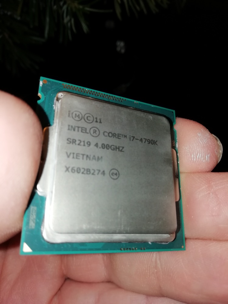

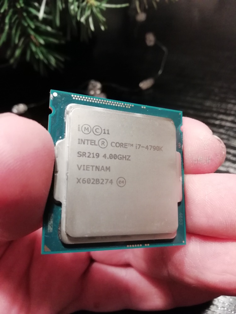

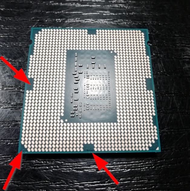

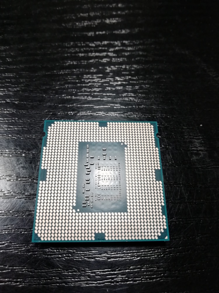

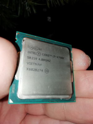

nahoď sem fotku toho tvého procesoru, ideálně z obou stran..
Galli
Příspěvky: 113
Registrován: 07 črc 2017 20:02
Re: Počítač se nechce spustit.
Příspěvek od Galli »
Nafoceno... :)
Dodatečně přidáno po 17 minutách 7 vteřinách:
Zkoušel jsem ho na deskách GIGABYTE Z97X-Gaming 5, GIGABYTE Z97X-Gaming 3 a ASUS H81M-K. Všude stejný problém.
Co je tady toto - na fotce to vypada jako mechanicke poskozeni ?
Nepovedlo se nahodou skripnout a nalomit rohy procesoru ?

Mně to připadá, jako zbytky mastnoty. CPU pořádně propláchnout v IP, pak se uvidí.
Ja predpokladam ze to udelal tazatel jako prvni - nez ten procesor zkousel v dalsich deskach.
Ono neni problem takhle znicit i par desek, jestli je zkrat mezi napajecimi piny a zemi.

Rohy procesoru jsou v pořádku, byla to jen nějaká špína nebo tak něco ale když se podívám na procesor z různých úhlů pod světlem tak vidím že nějaká místa jsou "více zlatá" než okolní. Musím tedy počkat než mi přijde Isopropylalkohol 99,9% který jsem už objednal. Každopádně mám to propláchnout jak? Normálně navlhčit hadřík a utřít? :) Po návratu původních procesorů zpátky do desek desky fungovali normálně dál, jen s mým CPU počítače nefungovali.

IP tomu žádným způsobem neublíží. Klidně to můžeš vzít malým štětečkem, nechat oschnout a pak ještě zkontrolovat, jestli tam nezůstaly nějaké chlupy a pod.
Dodatečně přidáno po 1 minutě 43 vteřinách:
Jestli se ti ještě chce, můžeš sem jen tak pro jistotu hodit detailní foto LGA socketu na MB.
