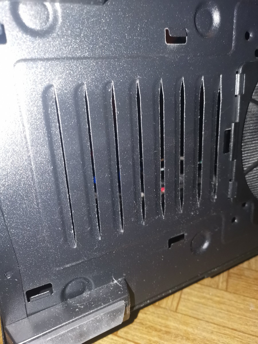

Pokud tam nějaká mezírka je. Můžeš kouknout do kabelky, jestli najdeš majzlík a kladivo a trochu tomu pomoct.

Tak posunout je taky možnost, otázka je, jak budou vycházet kabely a jak jsou dlouhé, navíc tam vznikne obrovská díra, kudy bude utíkat plno studeného vzduchu, to nevím, jestli bude úplně dobré a to by potom musela asi ještě nějak zakrýt, na takový způsob chlazení nemá příliš vhodnou konstrukci. Anebo prostě vzít vrtačku a nějaké dírky si jednoduše provrtat. Mimochodem není ten zdroj náhodou semi-pasivní? Tady ty zdroje se do určité zátěže dokážou uchladit pasivně a máš ho celkem výkonný a ten tvůj setup by neměl mít zas tak náročnou spotřebu, roztočí se ti vůbec ten ventilátor v zátěži a nezvládne to utáhnout pasivně? Pokud ne, tak nemá asi moc valný smysl řešit, jestli by zvládl nasávat nějaký vzduch nebo ne.

b.m: pod tim větrákem je velká perforace viditelná, takže proč ne na zkoušku...
Re: COD:MW - restartování PC
Kladívko a šroubovák v kabelce mám, vrtačku už nějak ne..
To já nevím, jestli se v zátěži ventilátor roztočí, když ho ani nevidím.. otočím to a uvidíme, co se bude dít a jestli se točí.

No a nejde třeba ten plech oddělat, nějak furt nechápu co tam dělá a proč tam vůbec je. Že je Zalman dost pochybný výrobce jsem za poslední dobu už zjistil, tož ale takovou hovadinu jsem teda ještě neviděl, někdy z toho jde už dost hlava kolem co ti lidi v některých firmách vymyslí.
Však ten ventilátor teď uvidíš po tom otočení, tak při zátěži zkus po chvíli otevřít case a podívat se, jestli se točí. Mimochodem žádný teplý vzduch nasávat nebudeš, nevím, kde by se dole vzal, vždyť teplý přece stoupá nahoru, proto se už zdroje umisťují dole, aby se zbytečně nezahřívaly. Akorát tam máš před ním ventilátory od grafiky, takže jak se začne chladit a zapne si ventilátory, tak většinu toho studeného vzduchu si stejně převezme ona, co ti tam nasají ty přední ventilátory dole, takže stejně i kdyby zdroj něco nasát chtěl, tak toho studeného pro něj moc nezbyde a neprojde, ale pořád lepší než nic, ale pokud máš problémy s jeho vyšším přehříváním a proto se ti to furt shazuje, tak nechci malovat čerta na zeď, ale pochybuju, že takové minimum vzduchu bude najednou stačit pro to, aby se tomu předešlo, to bude třeba vyřešit asi nějak líp.

Sundat ten plech asi moc nepůjde, je normálně součástí celého spodku.
Jojo, uvidím ho, tak se podívám, jestli se točí.
Kdyby to nepomohlo, seženu někde tu vrtačku a provrtám tam díry.
S CZC máš pravdu, i ten cable management se mi úplně nelíbí, je to docela odbyté. Jak to tak vidím, tak bych to nejraději celé rozebrala a složila znovu, do toho se ale zase nechci pouštět, natolik tomu zase nerozumím..

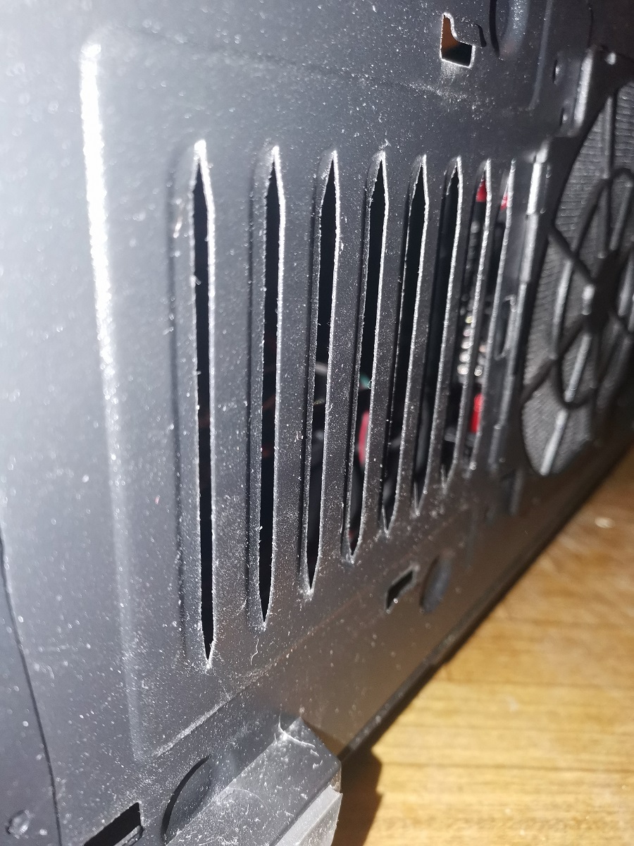

Ta teď už to vypadá rozumněji, co myslíte?

Řeší se tu nepodstatné detaily - otočený zdroj. Jo, zlepší to asi airflow, možná lehce sníží teploty komponent. Ale problém se vsadím to nevyřeší. Jinak samozřejmě vadný zdroj je nejčastějším důvodem nestability.
Spíše bych se zaměřil na to, proč ostatní náročné hry jsou stabilní a COD ne. COD má na rozdíl od většiny her Vulkan a ten dokáže občas zajímavě vyždímat HW. Stejně jako třeba v BFV. Jen u COD to bývá díky optimalizaci ještě znatelnější. Zaplněná celá VRAM, RAM a podobné věci. Už jsem viděl pár sestav, které jsou jinak stabilní, ale pak se zapne tento COD nebo BFV a padá to. Často to bývá grafická karta, hodně také přetaktování CPU a RAM.
Tady je netaktovatelné CPU a tak bych se zaměřil na grafickou kartou, kterou zde Vulkan ždíme. Nejlépe tedy zkusit jinou grafiku. Případně zkusit minimálně odinstalovat ovladače přes DDU v nouzovém režimu, nainstalovat nejnovější a zkusit kartu podtaktovat přes Afterburner. Jádro i paměti.
Přes tento program jdou také sledovat teploty GPU a CPU přímo při hraní. Na to bych se také zaměřil.
