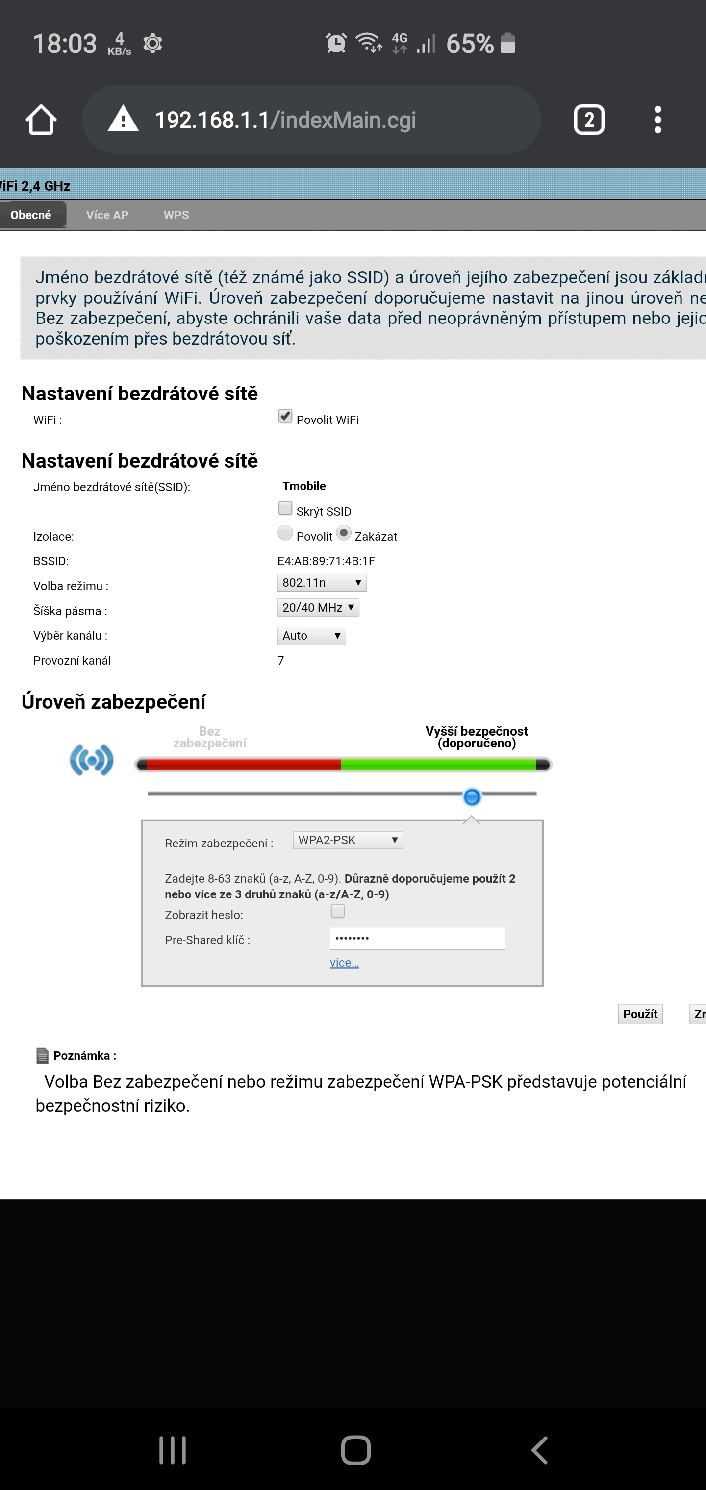

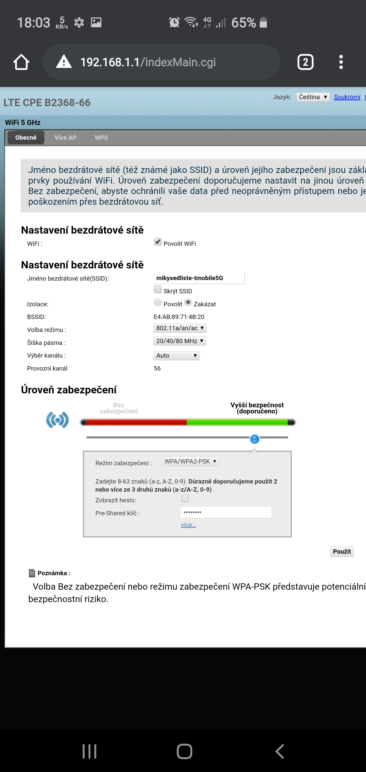

Udělal sem co mi bylo doporučeno a jisté zlepšení je. Doma už nademnou kroutí hlavou že se v tom furt šťourám když to funguje, jenže já už sem prostě takovej, vrtá mi to hlavou. Asi to dopadne tak že router od huawei použiji jen jako modem (jak mi bylo zde doporučeno) a dám za něj ještě jeden router (což sem zkoušel a funguje bez problémů)
Přikládám screenshoty
Re: Pevný lte tmobile
Já tam vidím pořád 20/40 MHz.
Měl jsi nastavit 40MHz natvrdo.

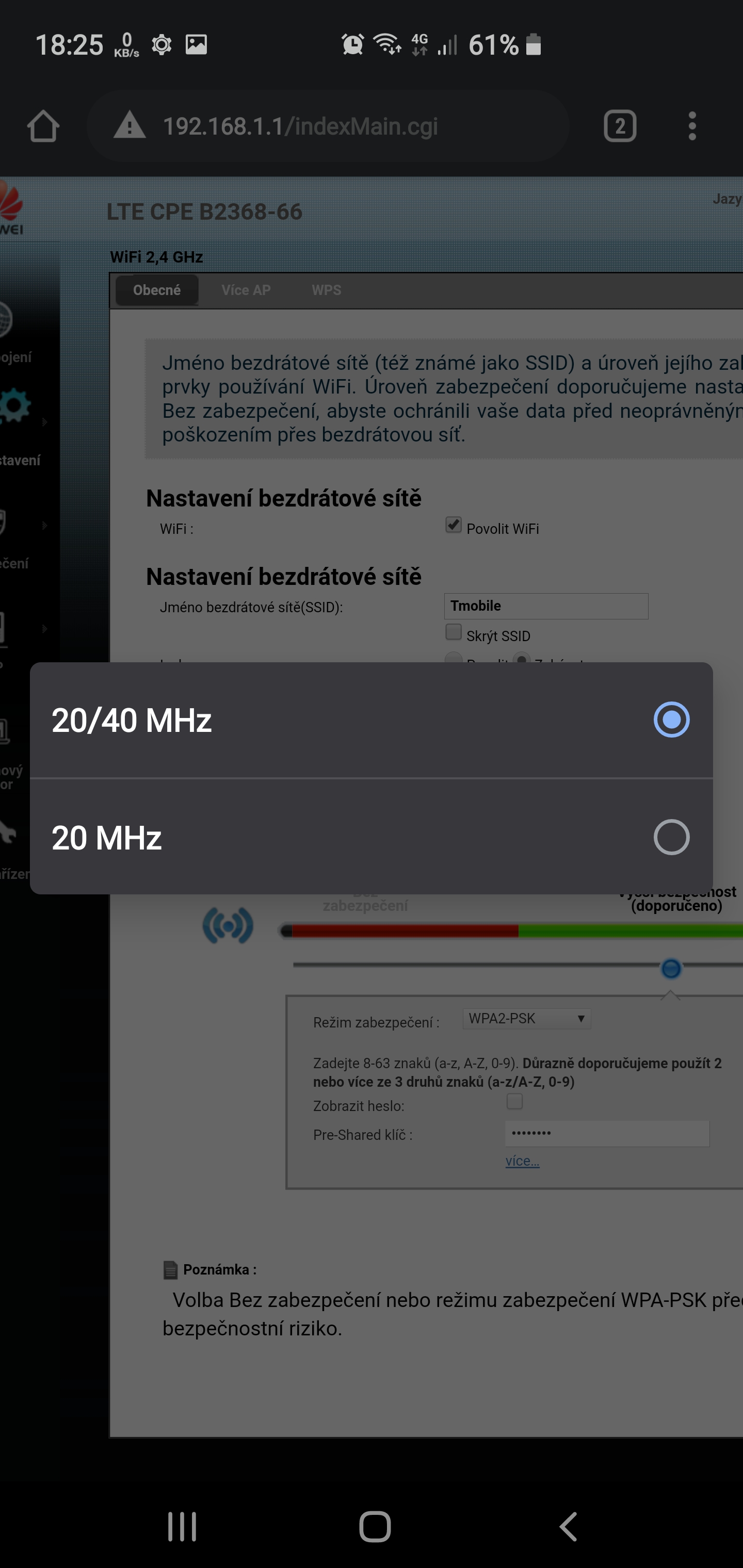

Já bych rád dal 40 MHz ale to mi bohužel nejde nastavit.
Když ti kolega říká dej tam 40, tak tam máš dát 40. Né, je to jak píšeš, nejde to tam dát natvrdo, ale to kolega určitě věděl a jenom tě zkoušel

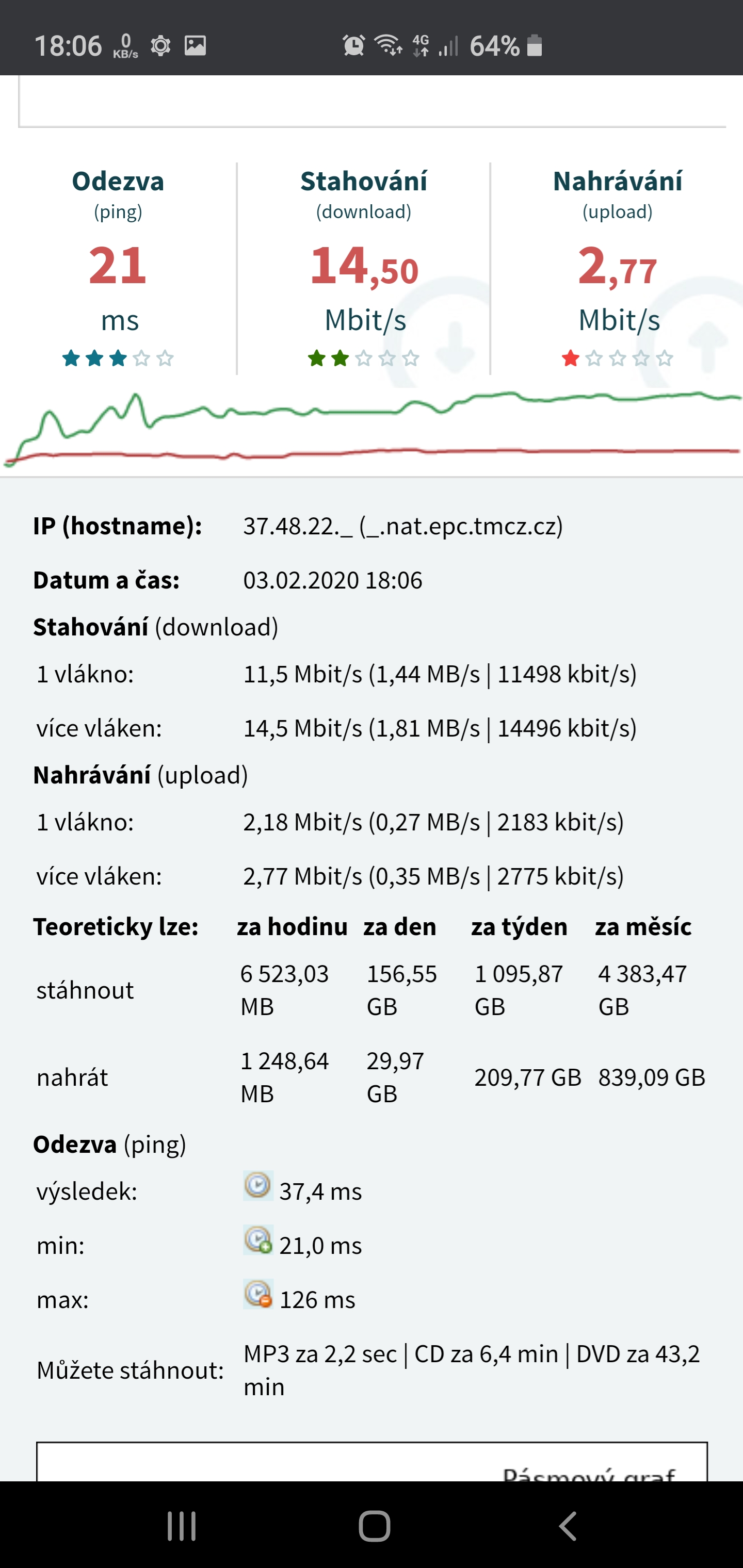

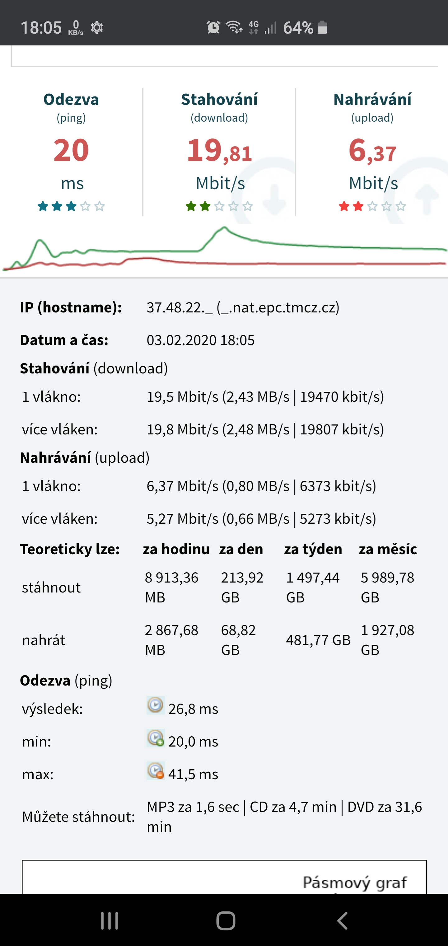

Tak sem asi přišel na to v čem je problém, měřil sem rychlost notebookem a výsledek 20Mb/s na wifi 2.4, pak sem si uvědomil že sem zapoměl mobil v autě, dojdu pro něj změřím rychlost (noťasem) a výsledek cca 12Mb/s, mobil vypnu rychlost 20Mb/s. Nechápu jak na to může mobil vliv, mám Samsung s10+.
Takže další zjištění, pokud na mobilu vypnu bluetooth rychlost wifi normální, k mobilu mám připojený pouze hodinky gear s3.
