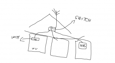

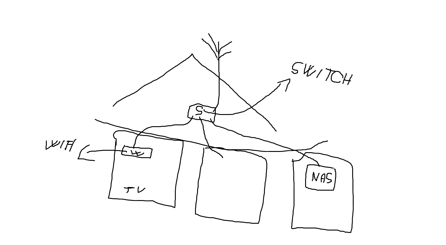

Potřeboval bych ale NAS přemístit do jiné místnosti a tam lze propojit jen kabelem (bez wifi routeru). Přikládám rychle vytvořené hnusné schéma zapojení.
Ještě jednou můj problém - jakmile zapojím NAS v jiné místnosti jen kabelem, pak se mi v síti nezobrazuje. Toto bych potřeboval vyřešit. Wifi router by zůstal tam kde je (kvůli optimálnímu rozložení signálu). Půjde tedy pozměnit nastavení tak, aby se tento NAS při tomto zapojení zobrazoval?

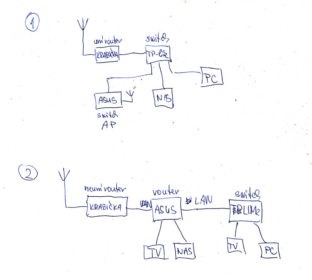

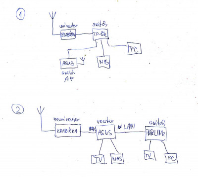

moznosti:
1) switch neni switchem jak by mel byt - musi vest do LAN routeru. - zde bude problem
2) je preruseny kabel od nas do switche
3) je preruseny kabel od switche do routeru
jakou roli tam ma ten switch na pude??
podle me si to cele pletes
obavam se, ze routerem je switch na pude...
takze musis z routeru dole udelat AP+switch a rozjede se to.
ITCrowd ma v podpisu navod router jako switch
Re: Domácí síť se Synology
Takže tam bude mít L3 switch na tej půdě. Souhlasím s dvorakem. Z wifi routeru udělat AP+SW podle návodu.

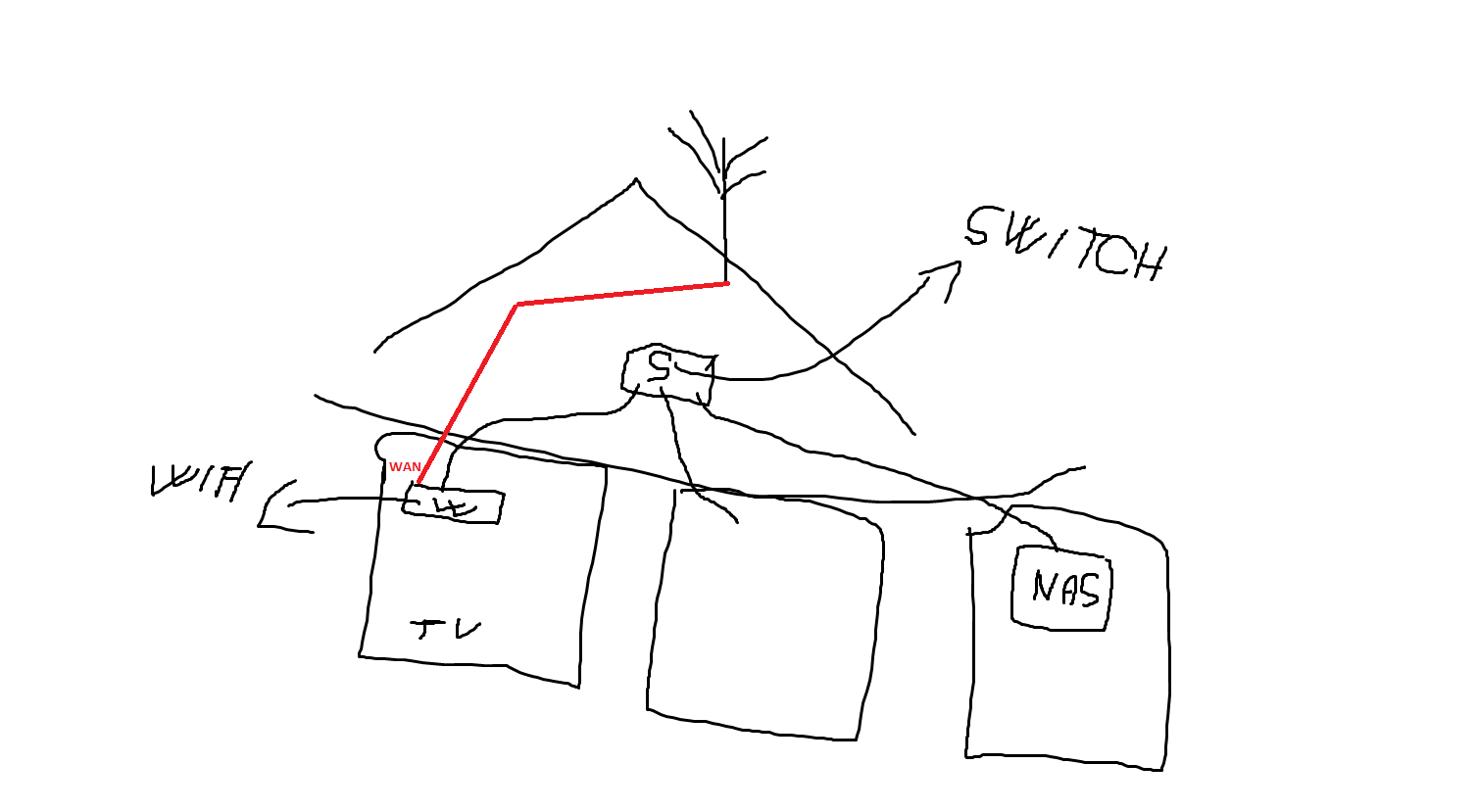

Podle schématu od Riki22 to chápu tak, že přímým propojením ze zdroje do WAN routeru, tímto router předřadím pro celou síť a poté switch spojí ostatní pokoje. Nicméně přivést další kabel ze střechy si už vzhledně neumím představit.
Na půdě je toto: https://switche.heureka.cz/tp-link-tl-sg1005d/
Chápu to tak, že to je switch, který jen rozděluje internet do dalších pokojů?
Nebo ta krabička na půdě je tedy router?
Takže když nastavím wifi router dole jako AP+switch podle návodu ITCrowd, tak by se měl NAS zobrazit i když bude zapojen v jiné místnosti a ne přímo do wifi routeru?
Snad to chápu dobře, už se těším až to vyzkouším
Chápeš dobře. Switch jen rozděluje internet. Pokud to připojíš podle Rikiho tak nemusíš nic nastavovat.

První ve tvé síti musí být vždy router. (To bylo psáno a zobrazeno obrázky).
Pokud bys chtěl asus jako switch, pak ta tvá krabička na půdě musí fungovat jako router.
"Na půdě je toto: https://switche.heureka.cz/tp-link-tl-sg1005d/" - tohle je switch
Polopaticky - na půdě máš anténu, nějakou krabičku a pravděpodobně PoE napáječ.
Případ 1)
Krabička nahoře je router. Pak jsou všechna zařízení za routerem. Tedy může switch na půdě fungovat. V tomto případě se asus zapojí jako switch+AP.
Případ 2)
Krabička nahoře není router. Poté kabel z Krabičky na půdě povede do WAN portu asusu. Asus bude fungovat jako router. A všechna zařízení v síti musí být zapojena do LAN portů tohoto routeru. Pokud budeš něco připojovat k tomu switchi na půdě, i ten musí být zapojen do LAN portu toho asusu.
Případ 1)
Případ 2)

neni duvod tahat prece novy kabel, vzdyt ty uz to pudni zarizeni spojene s tim Asusem mas.
nebo ti tam jeste neco chybi zakreslit.
jde o to pochopit princip, pak to bude fakt snadne. podivej se poradne na ty diagramy a schemata, co jsme ti tu posilali a premyslej.
vyfot k tem VSEM ruznym zarizenim vyrobni stitky a hod to sem

BUĎ zapojit wifi router v pokoji přes WAN a ten následně propojit přes LAN do switche na půdě - to bych ale musel tahat další kabel z pokoje na půdu - toto by mi nevyhovovalo.
NEBO koupit nový router (bez wifi), ten zapojit za PoE napáječ a před switch. Wifi router v pokoji pak bude zapojen ze switche (z půdy) do LAN. Tento wifi router pak zapojím jako AP+switch a vše by mělo být v jedné místní síti - i když zapojím NAS v jiné místnosti (tedy do switche), tedy ne přímo do wifi routeru.
