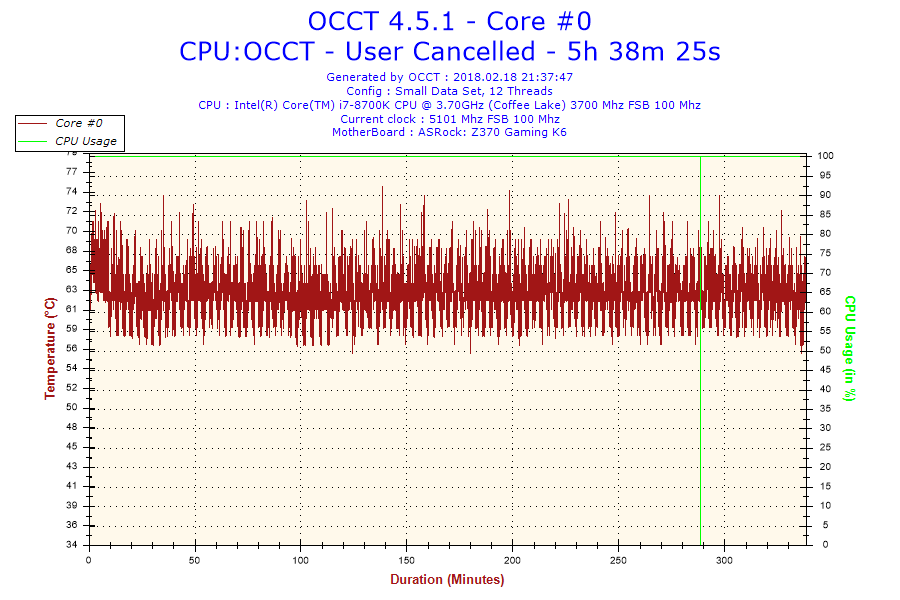

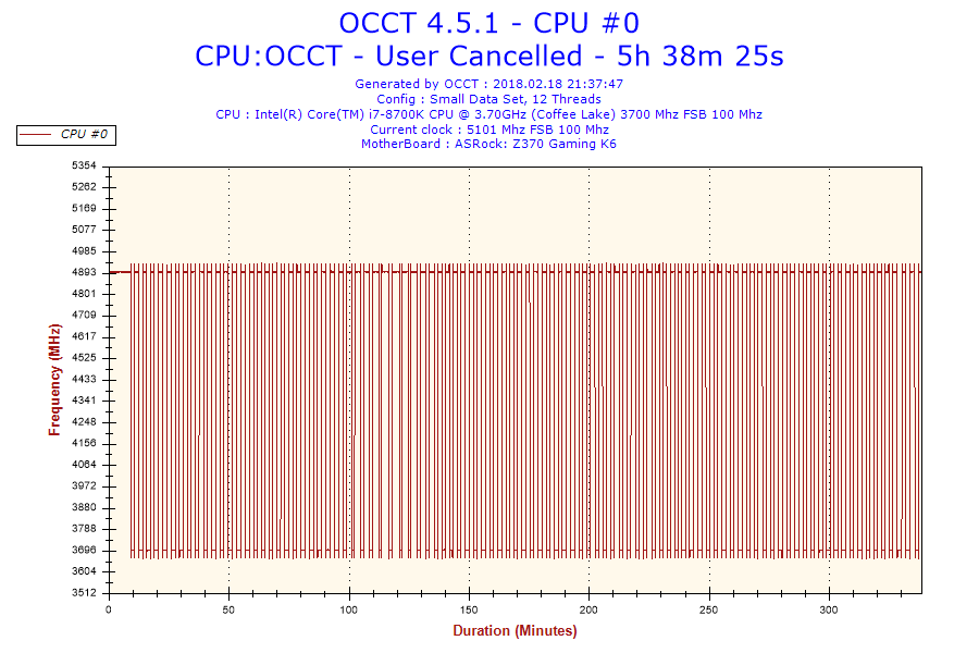

Ok, díky za vysvětlení. Mezitím jsem vyzkoušel více testů a narazil tak trochu na problém.
v OCCT jsem teď zkusil small data set a běželo to 5,5 hod. bez erroru, na large data tam je error, takže předpokládám, že problém bude v nastavení mezi CPU a RAM nebo přímo v RAM. (Možná by to chtělo zvýšit VCCIO na 1,3V).
Ale větší problém je, že ten výsledek ze small data se nedá považovat za relevantní, protože mi tam z nějakýho důvodu skáče frekvence z 4,9 na default 3,7 vždy v zhruba pravidelných časových intervalech. Myslím si, že by to mohla dělat nějaká funkce v biosu, ale nejsem si moc jist, která. Teploty jsou ok, takže tím to být nemůže. Nějaký nápad?

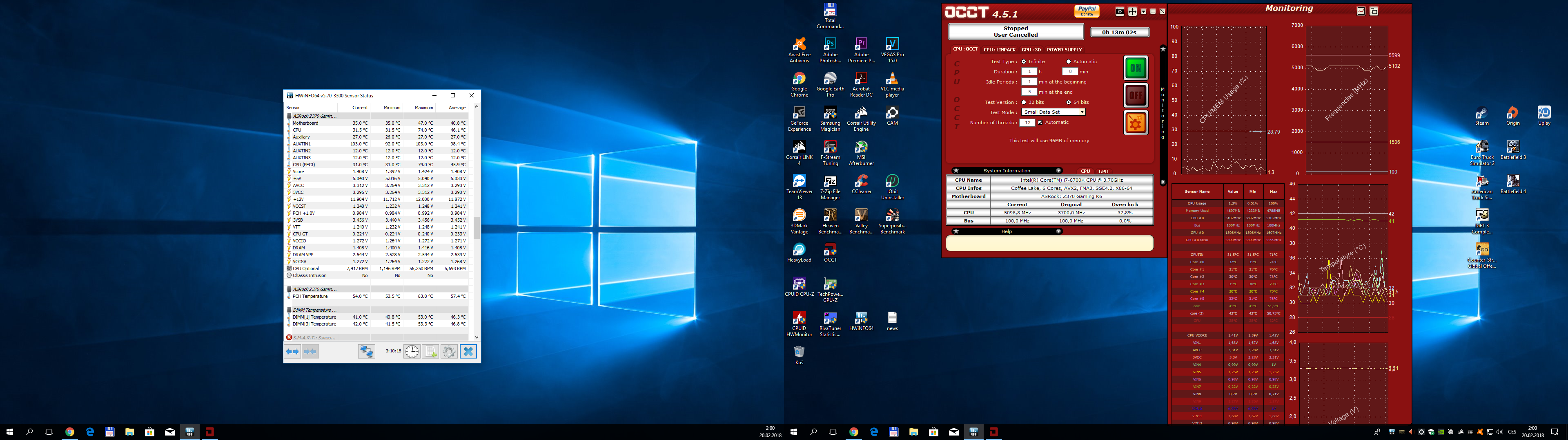

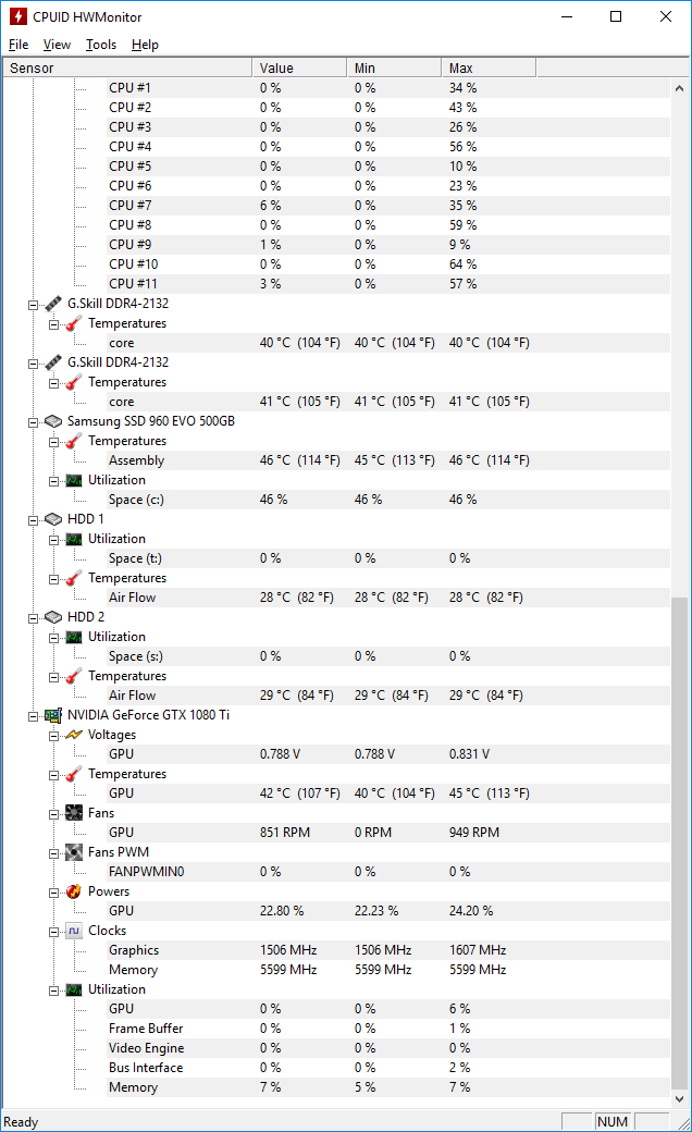

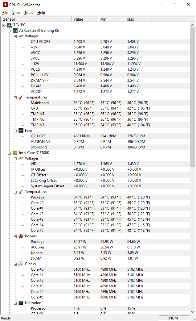

v HWMonitoru vidím tohle: HWInfo je podle mě lepší, je tam toho vidět víc: Např. PCH nevím co znamená.
Je něco z toho VRM?

PCH = čipset.
VRM bude nejspíš motherboard/mainboard, zkus kam vyleze v zátěži.

Co jsem si všiml, tak to padá jen při small data testu (při large to nedělá) a vždy to začne po 10ti min. testu, nejsem si tak moc jistej tím, že by to bylo přehříváním, když to dělá přesně po tomhle čase, přehřívání by se podle mě nechovalo tak identicky. Schválně zítra můžu zkusit, jak se bude chovat Prime na small data.
Jinak těch 5,1GHz dávám ještě dobře, ovšem 5,2 je už docela problém, i při 1,5V mi spadne v delší zátěži (RealBench). Ale 5 a 5,1 běží celkem ok, rozdíl v napětí, co na to potřebuji je celkem malý. Tedy 5,1 bych stabilně dát měl. AVX mám na -2 a žádný blue screen jsem zatím neměl.
Zajímavý je - teď jsem to OCCT spustil znovu na small jako včera a po 3,5 min hodil error a včera jelo v poho přes 4 hod. Pustil jsem ho teda hned znovu a zas běžel v pohodě, ale nechal jsem to jen asi 15 min za zkoušku kvůli těm teplotám schválně jsme to sledoval a akorát potom co to přesáhlo 10min. testu tak začne snižovat na base frekvenci, toť jedna věc. Pak ale teda moc nevím, jak to mám chápat, když jednou to běží x hodin ok a jednou error za ani ne 4 min přitom jsem pořád se stejným nastavením.

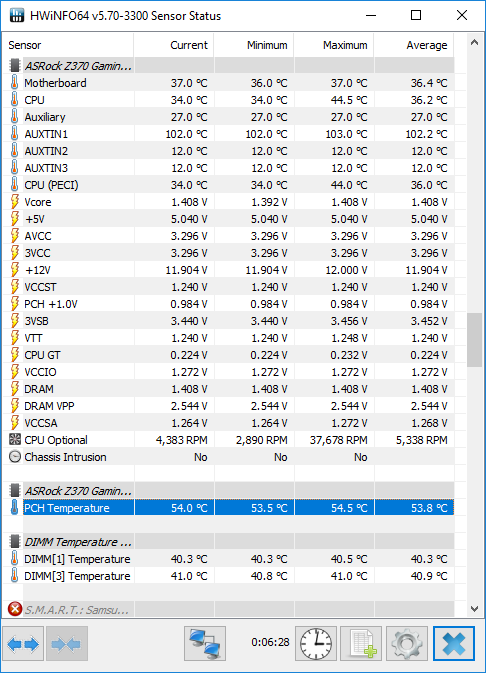

Každopádně všechny ty teploty se během testu skoro ani nepohnuly (kromě CPU a MB samozřejmě): Taky je možnost hodit CPU na default nastavení a nechat běžet OCCT small a sledovat, co se bude dít.
Jinak opravdu má něco na desce 103C a 12C, nejsou to spíš nějaký chybný detekce? Jak může mít něco 12C, když mám v pokoji kolem 20-25C, to je taky zajímavý.
