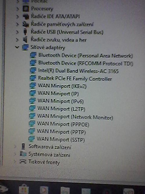

Příspěvek od Zuzana Stehlíková »
tady je aspoň foto z mobilu. na screenovaní se necítím.
Příspěvky: 11144
Re: wifi
Adapter tam mas (v poradku) nainstalovany, jak to vypada vedle hodin na ikone site?
Nemas jenom rezim letadlo?
Zminujes HP, Wireless Manager mas?

Re: wifi
vedle hodin mám symbol pc s kabelem, když ho vytáhnu symbol wifi co memůže naběhnout s křížkem.

když dám diagnostiku - hlásí problém s ovladačem adaptéru wifi

Zase oblibeny problem HP vs wifi.
Wifi ma 3 stavy:
1. zakazana wifi karta
2. zapnuta wifi karta, rezim letadlo
3. zapnuta wifi karta, vysilace aktivni
Problem je v tom, ze kdyz se to dostane do stavu kdy standardni prepinani prepina pouze stavy 1 a 2, tak jediny zpusob
jak se prepnout do stavu 3 je HP Wireless Manager ktery jako jediny podporuje vsechny 3 stavy.
Ze je v anglictine? Smysl jednoho tlacitka TURN ON nebo TURN OFF je jasny - to snad neni problem. Nic vic nez tlacitka tam neni.
