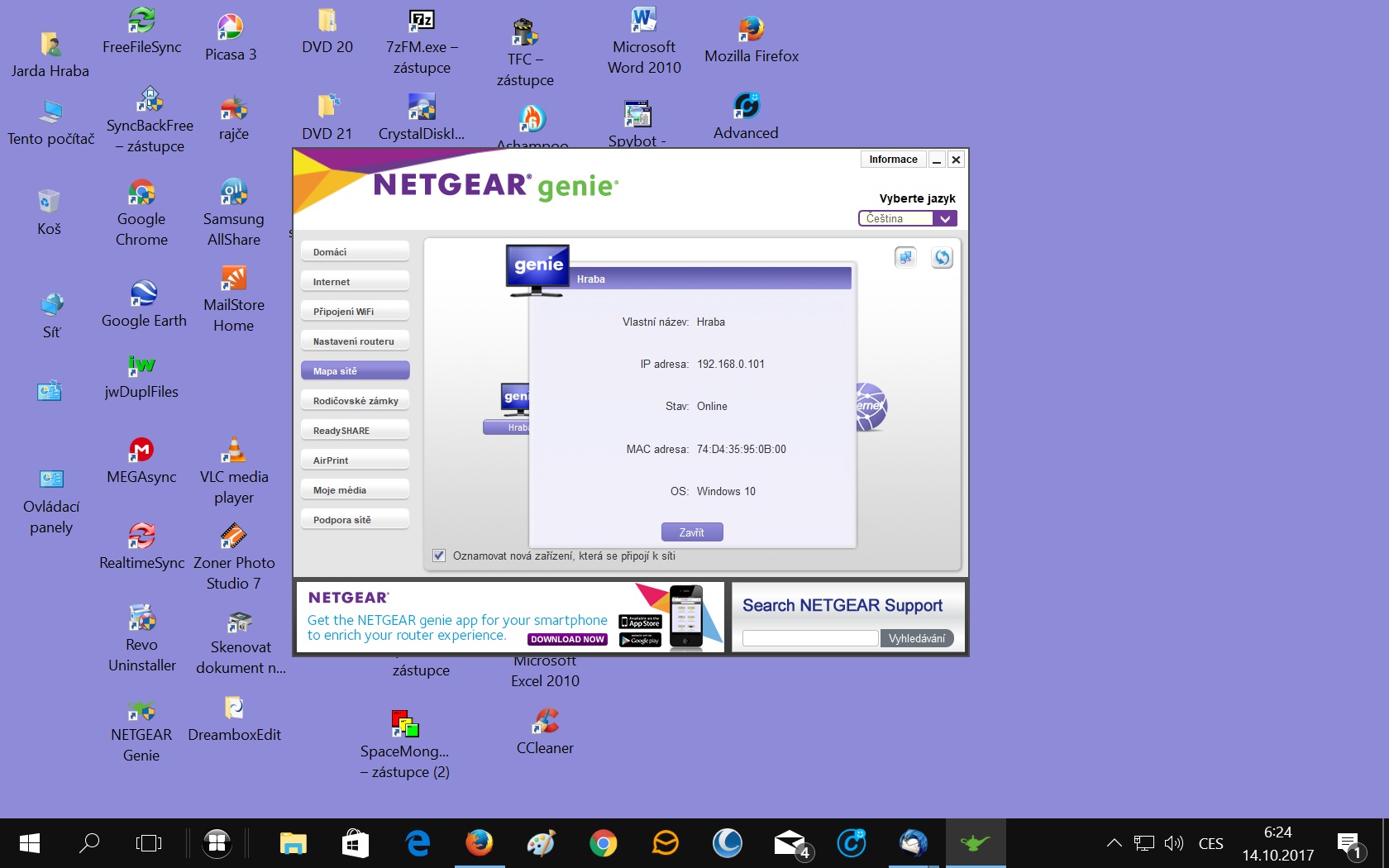

Nelíbí se mi, že tam máš 192.168.0.0------------to mám kde ? Nějak to nikde nevidím.

Re: Zasekává se internet-proč?

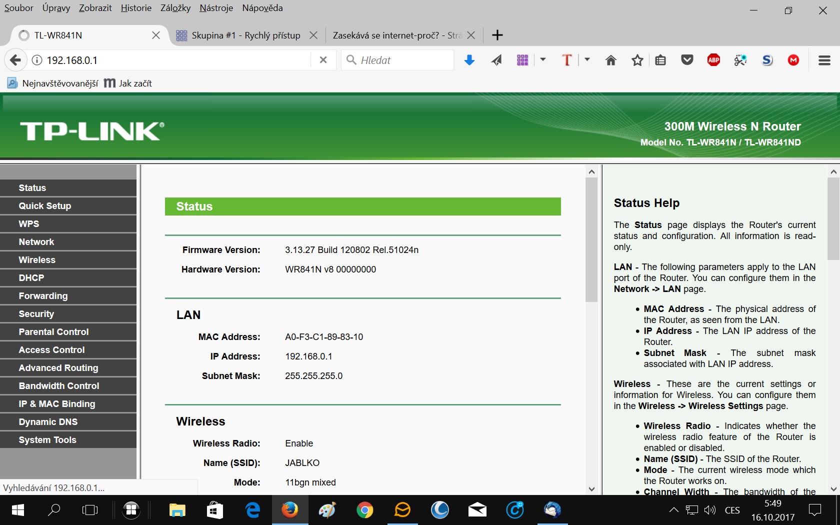

To máš ve výpisu ipconfig:
Default Gateway . . . . . . . . . : 192.168.0.1
DHCP Server . . . . . . . . . . . : 192.168.0.1
A svůj router máš 192.168.1.1
K tvé spolupráci - chtěl jsem náčrtek - nikoli popis. Chceš-li svůj problém vyřešit, tak namaluješ a pojmenuješ všechny prvky, co tam máš. Žádná krabička "K".
Když zadáš do prohlížeče adresu 192.168.0.1, zobrazí se něco?

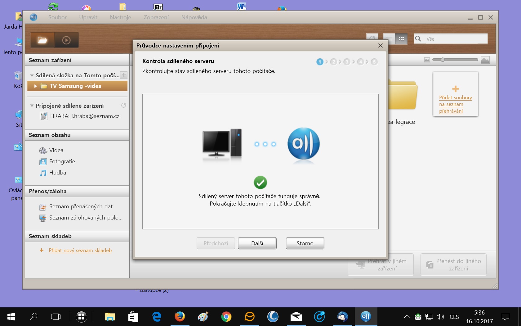

Náčrtek neumím napsat a poslat jako přílohu. Ani nevím co bych měl na ten náčrtek napsat či namalovat. Mám pouze stolní počítač s routrem a na televizi vzadu adaptér, přes který je možnost si stahovat videa přes Wifi z počítače pomocí služby Samsung Allshare. Tuto funkci mám již delší dobu ( více jak rok ) vypnutou.
Tak jsem poslal alespoň něco, kde jsou různá čísla, kterým nerozumím. Ta krabičk K je krabička do které je ze střechy kabelem přiveden od poskytovatele internet.

192.168.0.1 - zobrazí se router - viz příloha

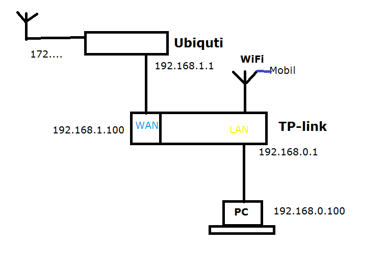

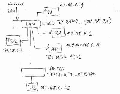

Konečně jsme se někam dostali. Kdybys namaloval náčrtek - viz. příloha - co je na tom tak složité?...

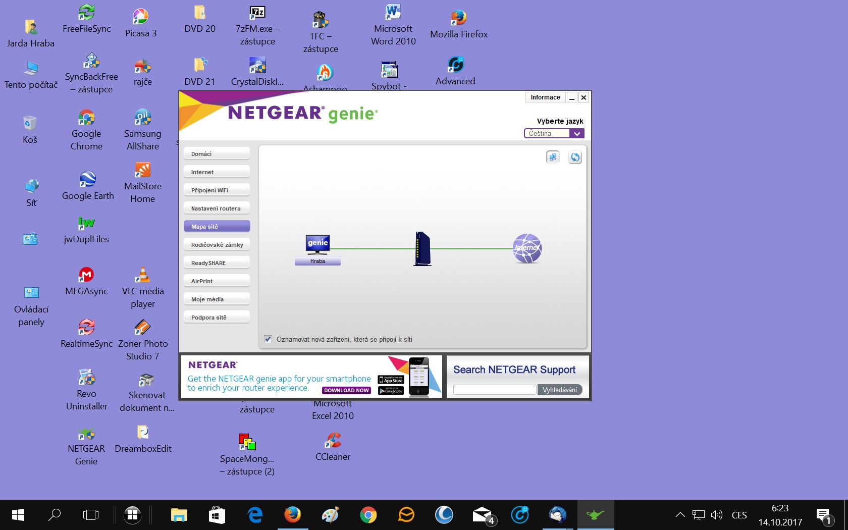

Tvůj router je tplink + se tam objevuje nějaký netgear. Tvůj router tplink je na adrese 192.168.0.1, netgear na adrese 192.168.1.1
Vypadá to tak, jako bys měl dva routery za sebou - takže co to je za netgear? Přesný typ a výrobce.
Křišťálovou kouli fakt nemám, a věř mi, hodila by se :-)

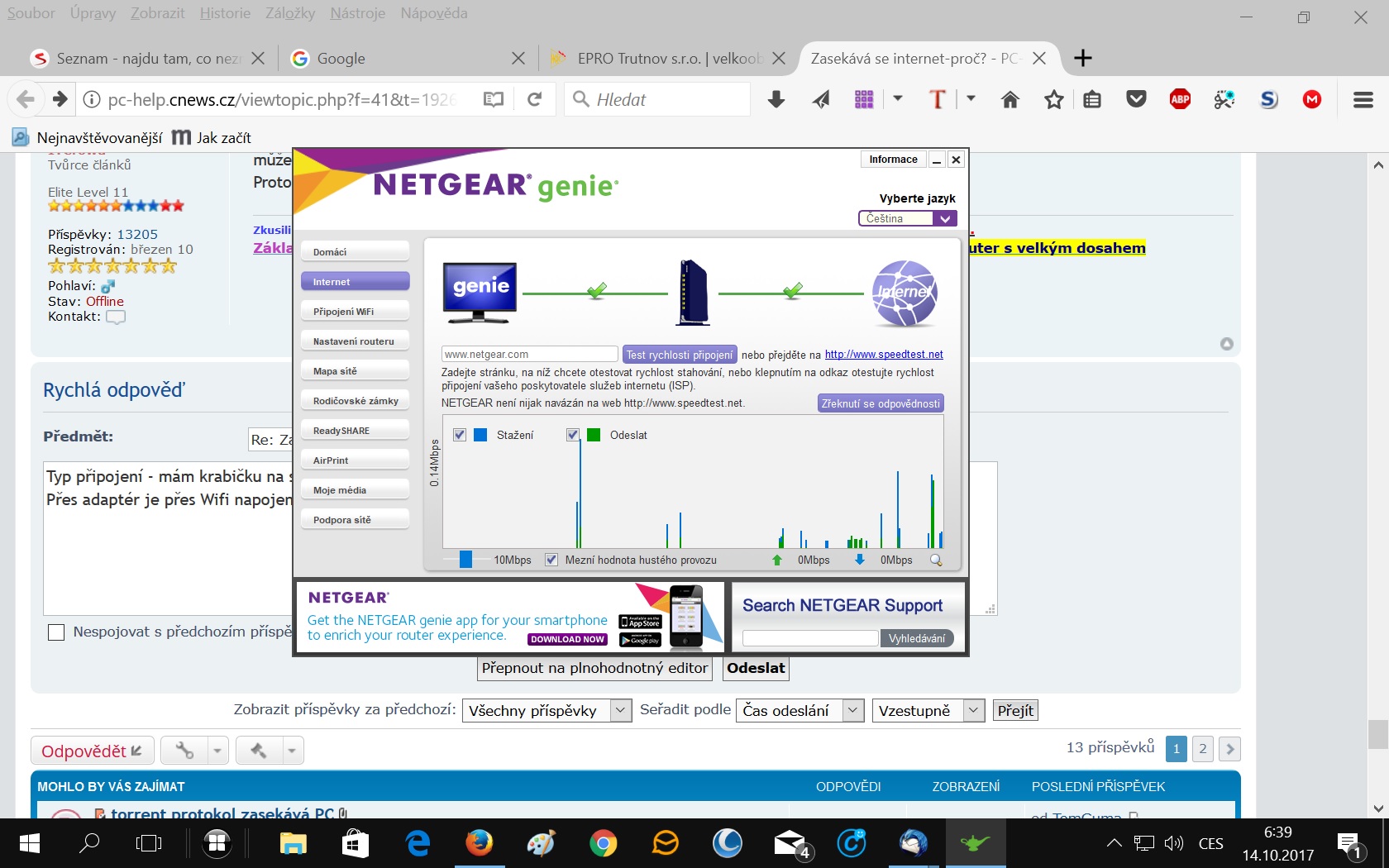

Ten Netgear genie - verze 2.4.26 jsem si stáhnul z internetu - viz : http://netgear-genie.en.lo4d.com/ - takže si myslím, že nemůže mít žádné číslo jako klasický routr, který jsem si koupil a je připojen k PC.

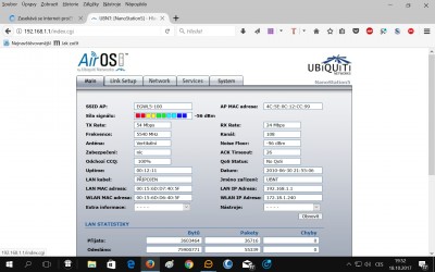

Když zkusíš zadat do prohlížeče adresu 192.168.1.1, zobrazí se co?

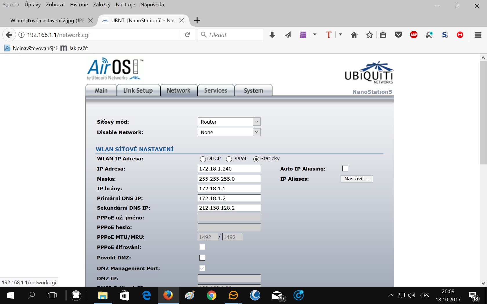

192.168.1.1, zobrazí se co? ------ zobrazí se internetové hodnoty od poskytovatele internetu, zkopíroval jsem dvě přílohy, kde jsou základní hodnoty připojení od poskytovatele.
Wlan-síťové nastavení 1.jpg (10.46 KiB) Zobrazeno 1173 x

Nicméně po dvou stranách tahání informací jsme se konečně někam dostali.
Takže Ubiquiti je zřejmě přijímací anténa wifi někde na střeše. Zároveň v nastavení funguje jako router. Máš tedy dva routery za sebou.
V mém podpisu si najdi návod router jako switch. Ten tplink zapoj jako switch. Tvoje vnitřní síť se změní na 192.168.1.0/24 a brána bude 192.168.1.1, DNS by měly být ty, co jsou nastaveny v ubiquiti.

Ubiquiti je značka síťových prvků, stejně jako tp-link. Když se podíváš na ty screeny z 192.168.1.1, tak ji uvidíš v pravém horním rohu.
DNS ti přidělí router automaticky - musíš to mít nastaveno ve vlastnostech síťové karty - získat DNS automaticky.
Síť 192.168.1.0/24 znamená, že se jená o síť 192.168.1.1 - 254 s maskou 255.255.255.0.
Kdyby se ti to povedlo, pak máš konečně síť zapojenu správně. Buď tvé problémy zmizí, nebo zapátráme dál, každopádně tuto chybu musíme vyloučit.
Pokud se spleteš, pak ti skutečně může přestat fungovat internet trvale. Myslím, že nejjednodušší by pro tebe bylo si technika zavolat.
Co se týče náčrtku - klidně jde použít program malování - viz příloha.
