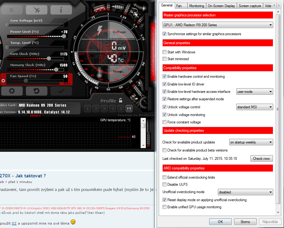

aha a jak to mám zvětšit ?
Martab
Moderátor / člen HW týmu
Příspěvky: 28664
Re: R9 270X - Jak taktovat ?
Příspěvek od Martab »
Musíš do nastavení, tam povolit zvýšení a pak už s tím posuvníkem pude hýbat (myslím že to je Unlock Voltage control a monitor).
Karrex
Příspěvky: 9622
Příspěvek od Karrex »
Jak píše Martab, je to v nastavení, cca uprostřed:
Sestava v profilu.
lukas.sei
Příspěvky: 1074
Registrován: 14 led 2013 11:02
Příspěvek od lukas.sei »
Tak povolil jsem to ale ani po restartování afterburneru se tahle možnost neodemkla.

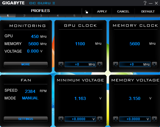

Ani tohle nepomohlo. Každopádně v aplikaci kterou dodává přímo Gigabyte (OC Guru) napětí zvýšit jde.
Karrex
Příspěvky: 9622
Tak to udělej v tom, je to jedno.
Sestava v profilu.
lukas.sei
Příspěvky: 1074
Takže pokud jsem to pochopil správně tak v té aplikaci akorát nastavím minimum voltage na + třeba 0.060 a to bude vše ?
A ještě otázka kolik mám přidávat jak začne být ta grafika nestabilní ?
Karrex
Příspěvky: 9622
Kolik v tom OC Guru jde maximálně nastavit? Kdyby to bylo maximálně na hranici bezpečného napětí pro nepřetržitý provoz, dalo by se to dát hned na max, aby jsme zjistili maximální OC. Pak už jen postupně ubírat, aby se snížilo na napětí potřebné pro ten takt a tím snížili i částečně teploty.
Sestava v profilu.
lukas.sei
Příspěvky: 1074
Napětí tam jde nastavit maximálně na +0,0370 (1,200V)
