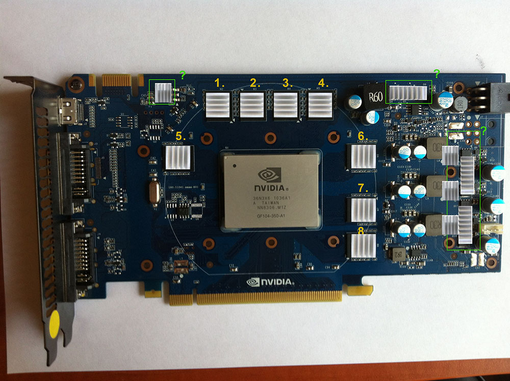

Jak vidíš podle původního chladiče, na všech 8 okolo čipu, ovšem bez nich bych to neprovozoval, když referenční z nich také odvádí teplo pro chlazení.

takže na vyznačené žluté to vím a na ty co jsem znázornil zeleně taky ?

Pokud jsem něco nepřehlídl tak ano.

díky moc, snad by to mělo být nějak tak, škoda že starou kartu kde jsem to měl nainstalované už nemám tak si nevzpomenu.
Stačí tam trochu toho lepidla a na to pouze přitisknout a počkat více než 60 minut než to zaschne, postupuju dle manualu.
Otázka jestli to bude sedět na ty šíroké a uzké, jsou tam potom takové menší tak snad tam budou v tom balení.
Ale ono by se nemělo nic stát když nebudou všechny pokryté ne ?
Moc se v tom neorijentuju, ale není nejduležitější chlazení jádra oproti vram ?

Ano, jádro je důležité, ale máš to jak s autama, v dnešní době mají svůj chladič i světla a když to nebudeš chladit, tak ono to fungovat bude, otázka je, jak dlouho...

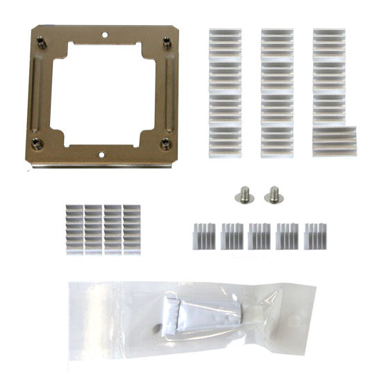

Chci se zeptat jestli ten chladič mám dát na ty 3 paměti nebo mám nalepit i ten co je pod těmi třemi, ale to asi není pamět že ?
V manuálu jsou jen ty 3 viz zde http://www.shop.tntrade.cz/img.asp?attid=103852
dik

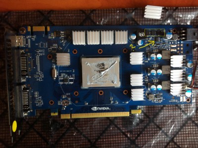

díky za informace, já tam dal radši originály, ano máš pravdu, nemuseli by tam být chladí to hodně dobře i bez toho, ale potřeboval bych spíš odpovědět na to co jsem se ptal
já ten jeden hlinikáč odřezal a zmenšil viz foto
pochopil jsem že ten třetí výstup není pamět, jinak je mám všechny umístěne přesně podle návodu

Tak jak to máš s tím odříznutým je to OK.
