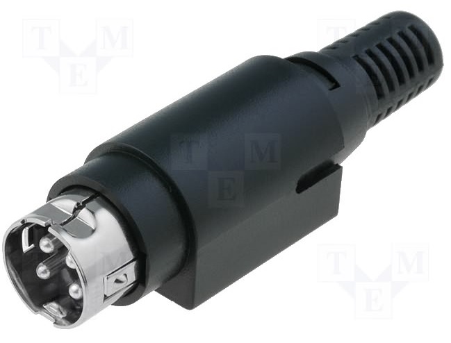

Takže zítra asi udělám, že opatrně vytáhnu ten upadlej kus konektoru od adaptéru
Pak koupim za 35Kč v eshopu tento skládací konektor a vše dám jednomu známému (ještě to neví
), ať mi
na ten adaptér přidělá tento nový konektor. Asi takhle to bude nejlepší řešit?
Protože nový adaptér jsem našel za 1600-2000Kč
http://www.tme.eu/cz/details/pc-mdp-402 ... ktory-dc/#

To je nejrozumnější řešení, škoda peněz za nový adaptér.
