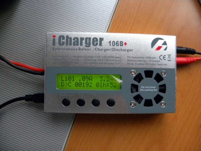

Konstrukce nabíječek je různá od jednoduchých, až po složitá zařízení řízená mikroprocesorem. Nejlepší z nich umožňují propojení s PC, kde lze zobrazit data a tyto vyhodnocovat. Osobně se mi osvědčila nabíječka iCharger.

Display nabíječky

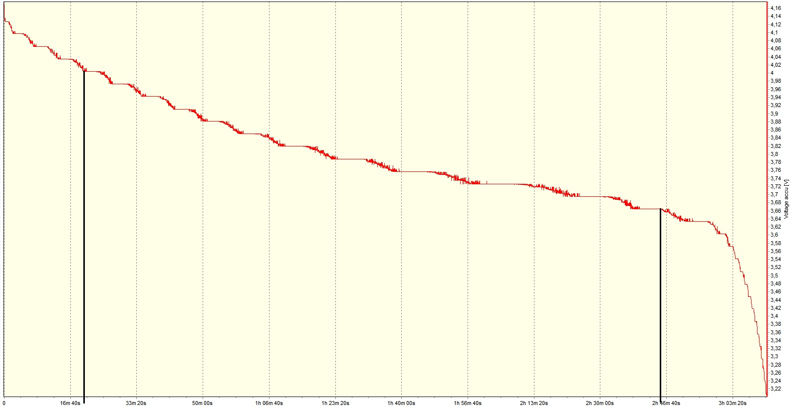

[b]Graf nabíjení dobrého aku:

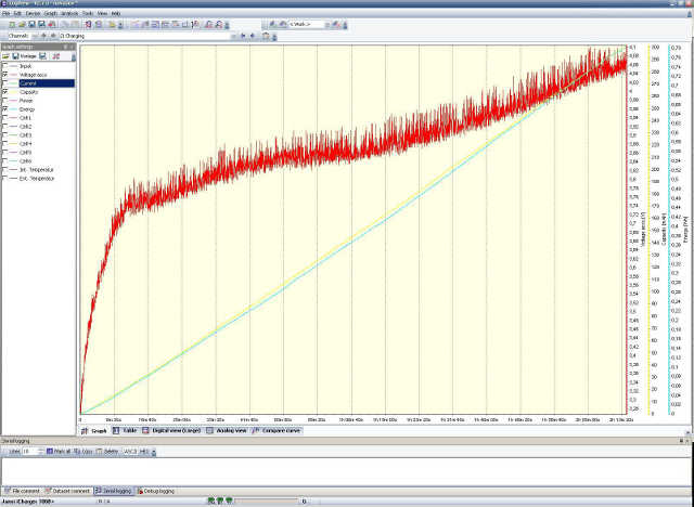

[b]Graf nabíjení špatného aku:

Obrázek ti jasně napoví - pokrytí onoho uvedeného intervalu obsahuje většinu provozu baterie, tedy nikoli 30%, ale odhadem spíše 80%. Černě jsou označeny hranice, kdy by měla být vypnuta a zapnuta nabíječka v závislosti na napětí článku.
