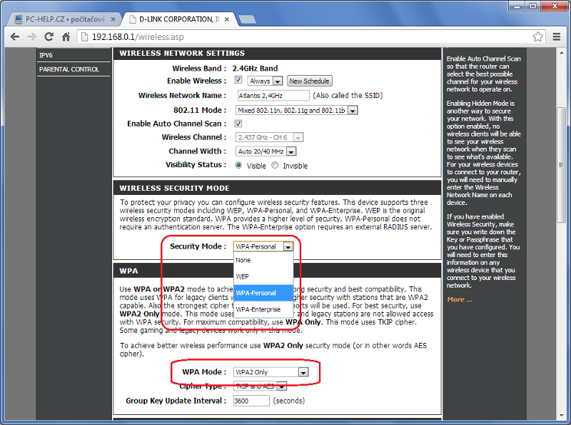

Základem je vhodně zvolené šifrování
Alfou a omegou zabezpečení Wi-Fi sítě je nastavení, respektive aktivování šifrování. Nejenže veškerá data proudící doslova vzduchem budou chráněna, ale zároveň se k síti může připojit jen ten, kdo zná heslo, kterému se v tomto případě příhodně říká klíč (nebo též pre-shared key). Pokud to zjednodušíme, tak existují tři různé možnosti pro zašifrování sítě: WEP, WPA a WPA2.
Všechny tři tyto způsoby šifrování dnes běžně podporují moderní routery s funkcí access pointu (případně samostatné access pointy) i koncová zařízení v podobě dnes nejen osobních počítačů, ale i mobilů a tabletů, televizorů a další tzv. černé elektroniky, přenosných multimediálních přehrávačů, stacionárních i mobilních herních konzolí a tak dále.
WEP šifrování je z bezpečnostního hlediska za zenitem a nelze jej považovat za skutečnou ochranu Wi-Fi sítě. Prolomit jej lze doslova za pár minut. Návody k tomu jsou k dohledání na Internetu. Vybírat lze tedy z WPA nebo WPA2. Nejlepší volbou je samozřejmě novější WPA2 šifrování, nicméně některá starší zařízení s podporou Wi-Fi s ním nejsou kompatibilní. Pak se sahá po WPA šifrování.
Routery s funkcí access pointu (případně samostatné access pointy) dávají na výběr všelijaké kombinace nastavení při volbě šifrování. Použít lze třeba WPA i WPA2 zároveň, ale pokud není v síti zařízení nekompatibilní s WPA2, tak k tomu není důvod. Navíc si lze vybrat mezi TKIP a AES šifrou, přičemž AES šifra je hodnocena jako vhodnější volba, ale lze je také používat kombinovaně, kde ovšem u některých starších zařízení opět nastává problém s kompatibilitou.

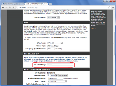

K dobrému šifrování patří i silné heslo
Sebelepší šifrování ovšem nic nezmůže se slabým heslem (klíčem), které lze snadno uhodnout. Přístupové heslo (klíč) by měla tvořit náhodná kombinace alespoň malých a velkých písmen s číslicemi. Kombinace by skutečně měla být naprosto náhodná bez jakéhokoliv významu. To platí pro každé silné (dobré) heslo stejně jako, že čím více znaků jej tvoří, tím lépe.
Lidé často volí jednoduchá hesla. protože si ta komplikovaná obtížně pamatují anebo se jim je nechce opakovaně zadávat. V případě moderních síťových zařízení to již ale není třeba. Tlačítko WPS umožní snadný přístup do Wi-Fi sítě při zachování její bezpečnosti. WPS je standard přinášející nové možnosti autorizace při připojování k bezdrátové síti.

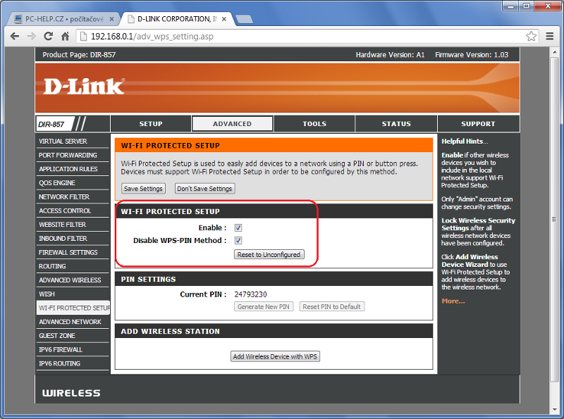

Nejvyužívanější je právě speciální tlačítko WPS. Může jít o klasické hardwarové tlačítko, ale také o tlačítko na dotykovém displeji tabletu či v administračním rozhraní routeru. Připojení zařízení bez nutnosti zadávat heslo (klíč) pak funguje tak, že se stiskne tlačítko WPS na routeru s funkcí access pointu (případně na samostatném access pointu) a následně na zařízení, které se má do sítě připojit.
Obě zařízení se si pak navzájem „potykají“ i bez zadávání přístupového hesla (klíče). WPS počítá s tím, že přístup k routeru (access pointu) je fyzicky chráněn. Tedy například, že jej vlastník sítě má ve svém bytě, do kterého člověk na ulici, jenž by chtěl do sítě proniknout, nemá přístup. Samozřejmě podporu WPS lze obvykle v nastavení routeru (access pointu) vypnout.

Jinak WPS je take v nekterych implementacich dost dobre zranitelny... A WPA2 umi povinne kazde zarizeni tusim vyrobene po 2004

Celkom dobry clanok pre zaciatocnikov akurat pri sifrovani si mohol toho viac nastudovat aj v inych materialoch (odbornejsich) ako navod k wifi routru.
Oznacenie WPA/WPA2 neznamena sifrovanie ako sa dost casto mylne uvadza, ale cislo (typ) tagu vysielaneho v oznamovacom ramci siete (Beacon sprava).
Sifrovanie sa oznacuje ako sifra RC4/WEP(TKIP) alebo AES/CCMP
Existuju starsie wifi karty, ktore ovladaju sifru AES, ale iba vtedy ak je vysielana v tagu WPA. Ak AP vysiela v Beacone iba tag WPA2, tak starsie karty rozoznavajuce iba tag WPA mozu pracovat iba v sifrovani WEP, alebo bez sifrovania. Preto sa vyskytuje aj moznost kombinovaneho nastavenia WPA/WPA2.
WPS moze fungovat nielen na sposob tlacidla, ale aj na sposob priblizenia dvoch zariadeni na kratku vzdialenost (napriklad 20cm), alebo aj na cipovu kartu.
Implementacia sposobu prenosu udajov obsahujuce nastavenia je specificka pre konkretny vyrobok.
