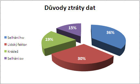

Společnost 100Mega Distribution, která je jedním z největších tuzemských distributorů počítačového hardwaru a výrobcem počítačů HAL3000, letos publikovala výsledky vlastního průzkumu, ve kterém ve spolupráci se svými obchodními partnery zjišťovala, co nejčastěji může za ztrátu dat. Zřejmě není překvapením, že nejčastějším příčinou ztráty dat je selhání hardwaru.
Podle tohoto průzkumu právě vadný hardware může za ztrátu dat v bezmála 36 procentech případů. Pevné disky, na které se v počítači veškerá data ukládají, nepatří k nejspolehlivějším součástkám, které se v útrobách počítače skrývají. Jejich horní hranice životnosti se sice pohybuje okolo třiceti let, ale ta dolní už okolo dvou až tří let. A to jsou pořád jen zprůměrovaná čísla. Nikde není řečeno, že pevný disk nemůže vypovědět službu týden po koupi. Ba naopak.
Obchodníci a distributoři při komunikaci s novináři neoficiálně přiznávají, že vysoké procento pevných disků se na reklamaci vrací obratem po prodeji. Nicméně nemusí selhat samotný pevný disk. Může selhat například napájecí zdroj počítače, který komponenty zásobuje elektrickou energií. Při jeho poruše nelze nikdy vyloučit, že s sebou do křemíkového nebe nevezme i další zařízení, která napájí.
S nadsázkou se říká, že největší problém počítačů je mezi klávesnicí a židlí. Jenže ona to zase tak velká nadsázka není. Zmíněný průzkum společnosti 100Mega Distribution totiž odhalil, že druhou nejčastější příčinou ztráty dat je selhání lidského faktoru. Uživatelská nepozornost nebo nedbalost je na vině ve více než 30 procentech případů ztráty dat.
Lidé samozřejmě chybují a není to žádná ostuda. Ostuda je se z toho nepoučit a vhodně se proti vlastním chybám nezajistit. Platí to jak v běžném životě ve formě různých pojišťovacích služeb, tak při užívání počítače. Zde třeba konkrétně používáním bezpečnostního softwaru anebo právě zálohování důležitých dat.
V přibližně 19 procentech případů je ztráta dat způsobena krádeží počítače. Je to sice až třetí nejčastější příčina, ale při počtu objasněnosti krádeží českou policí neméně palčivá. Notebook či některého z jeho příbuzných (netbooky, ultrabooky) zloději často ukradnou z auta. Zvlášť, když je k tomu neopatrný majitel jeho položením na sedačku nebo palubní desku doslova provokuje.
O notebook mohou přijít i lidé cestující prostředky hromadné dopravy. Stačí usnout ve vlaku anebo si při vystupování či přestupování na poslední chvíli nedat pozor na zavazadla a průšvih je na světě, protože si nedělejme iluze o nějakém vysokém procentu poctivých nálezců.
V ohrožení jsou samozřejmě i stolní počítače, které mizí při vloupačkách do bytů či kanceláři stejně spolehlivě jako cokoliv jiného, co lze snadno zpeněžit v nejbližší zastavárně. Myslíte si, že se vás to netýká, když jste si pořídili bezpečnostní zámek? Zloději už si nějak poradí. Policii nejsou neznámy i kuriózní případy, kdy k vloupání byl použit třeba vstup komínem. Nemluvě o lezení zlodějů po balkónech i v mnohametrové výšce.
Za takřka 15 procent případů ztráty dat může selhání softwaru. Sem spadá i selhání samotných programů určených pro zálohování, což by mohlo vést k určitému pocitu beznaděje, ale ten není na místě. Stačí si zvolit trhem prověřený zálohovací program, kde se riziko selhání snižuje na minimum. Ke konkrétním zajímavým bezplatným i placeným nástrojům pro zálohu dat se dostaneme ve druhém díle seriálu.

Moc pekny clanek, ale tato pasaz se povedla vice, nez autor zamyslel :smile:
