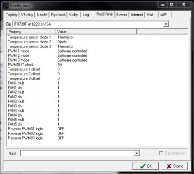

No našel jsem v BIOSu nějakou regulaci podle nějaký křivky tak sem to vypnul a teď mi to hučí jako vzlítávající raketa ale speedfan pořád nejde.
Myslíš reinstall speedfanu? To nepomohlo.

sakra, víc toho nevymyslím, těmhle problémům se většinou snažím vyhnout tak, že před koupí nějakýho HW vyhledávám informace o možnostech ovládat ten HW nějakým SW... speedfan považuju za základ no
edit: a jestli tam vidíš ty větráky v tom SpeedFanu tak to je podle mě už signál že ta deska má SW podporu otáček... netuším proč to i přes nefrčí

Má, CPU fan mi šel zpomalit EasyTunem6 ale ten SpeedFan se nějak nechytá. Ale mě jde hlavně nastavit fan v case na statickejch 900ot/min a ne aby se řídil teplotou chipsetu.
\\edit: Tak sem zjistil kde je zakopanej pes, někde v tom Advanced ale nějak se v tom nevyznám. A taky mi začly speedfan a AIDA64 ukazovat že je teplota CPU je 59st C, jakto? teplota jader je na 15st C
OT:Jakou zkratkou se dělá znak stupňů?
\\edit2: tak 1 z problémů vyřešen, 59C to ukazovalo protože sem zapnul sledování nějakým termistorem místo diody.

Tak větráky mi už dou regulovat přes PWM, teď ještě ty 3pinový.
A nějak mi blbne regulace otáček na CPU, mam tam Speed04 a Speed06 a když dám Speed04 na 100% tak větrák jede jenom na 50% a když dám na 100% i Speed06 tak se teprve rozběhne ten fan na 100%.
A je možný že mam jádra na 10° a teplotu CPU 15°? mam tu zimu ale zase tak velkou ne

ty nemáš Speed01 CPU fan?
první co sem udělal je, že sem si zmapoval jakej speed patří kčemu abych v tom měl přehled... a ta situace co popisuješ... rozumím ale nechápu
jinak s těma teplotama je to možný... ale to musíš mít v casu takovouhleteplotu
já mám teplotu CPU menší protože to je teplota patice, jádra mám teplejší

No case mam nějakou EC za +-600kč (mam to v profilu) ale otevřenou bočnici protože sem jí kvůli chladiči nedovřel
A nemůže se tam nějak motat teplota jader a cpu že v tom je takovaj bordel?
A jak zreguluju ty 3 pinový konektory? Já v tom mam Advanced mam nějakej chip IT8720F at $228 on ISA a SB 7xx/8xx PM2 at $CCN on ISA, ty PWM větráky sem nastavil v tom prvním ale je tam nastavení jen 3 fanů a v tom druhým je nastavení taky 3 fanů a deska má celkem 4 konektory (2x PWM + 2x 3pin)
\\edit: Blbě, v tom prvním chipu je všešchno 3x kromě FANx mult a FANx div, jinak všechno 3x a v tom druhým všechno 3x, tam je jenom to FANx mult a div a pak ještě nějaký Reverse PWM0x logic
Místo x jsou čísla, (1-3,1-6)
Tohle je v tom IT8720F (už se v tom nějak ztrácim

říkal jsem že desky podporujou softwarově třeba né úplně všechny fyzický konektory (bohužel :( )
bordel kvůli teplotám nevim, bejt v tý situaci tak by to šlo nějak pošéfit snad ale takhle se v tom začínám ztrácet
na všechno tohle jsem přišel způsobem pokus omyl takže nevím jestli tvoje deska si nevyžaduje nějaký jiný módy pro to napájeni
zkoušel si normálně vzít 1 větrák a postupovat konektor po konektoru přičemž vždycky by si zkusil 0% a 100% aby sis ověřil vůbec funkčnost těch propojení toho programu-desky-větráku?

Jo, zkoušel ale proč je tam teda všechno 3x pokud dou regulovat jen 2 větráky? Nevadí teda že jsem rval PWM větrák do 3pin?

eh... PWM větrák?... sákra to sem nikdy neslyšel takže nevím
a jestli jdou regulovat jen 2 ale v tom Advanced jsou uvedený 3 tak to vypadá že tě zradil jeden konektor... ale nestrachuj se! dneska mě přišel novej chladič na procesor a v příslušenství byla mrtě věc asice rozdvojka na 3 pin takže tam můžeš píchnout 2 chladiče (jdou to i na procesorák, vy to možná znáte ale pro mě je tahle rozdvojka novinka)... když to někde splašíš tak seš v cajku, nebo stačí trochu zručnosti s pájkou a jedeš
Cyclone i7-2600k 4,8 GHz | Corsair H70 | MSI P67A-GD55 | Sapphire 6970 AC Extreme Plus 950/5800 | EAH6950 DCII 950/5800 | Vengeance 4x4 GB | Corsair GS700 | 2 TB | Case El-Diablo Advance
Re: Regulace otáček větráků
No větrák s PWM konektorem - PWM větrák
A jak zradil? jako že odešel? Větráky se v něm normálně točej jenom nejdou regulovat.
Jinak rozmnožení těch 4pinů asi nejde tak abych moh regulovat každej zvlášť co?

všechny ty 3 piny jsou PWM větráky? aha, hezké
tak tě zradil čip na regulaci nebo tam žádná podpora nebyla a Speedfan mlží
o tom pochybuju
o tom pochybuju
