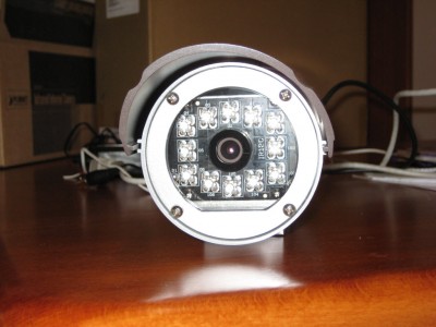

Kamera disponuje celkem 12ti IR diodami, které se aktivují automaticky v závislosti na okolní viditelnosti. Světelné čidlo je umístěno v zadní části, vespod kamery. Pouzdro kamery je robustní, jeho horní část pokrývá „kšilt“, který značně přesahuje délku kamery a bude zřejmě pomocníkem proti slunci. PoE napájení funguje skvěle, zařízení bylo testováno společně s NETGEAR ProSafe PoE Switch. Snímací objektiv je přilepený na sklo kamery => kamera disponuje automatickým zaostřováním.
ICA-310 zepředu
ICA-310 zepředu

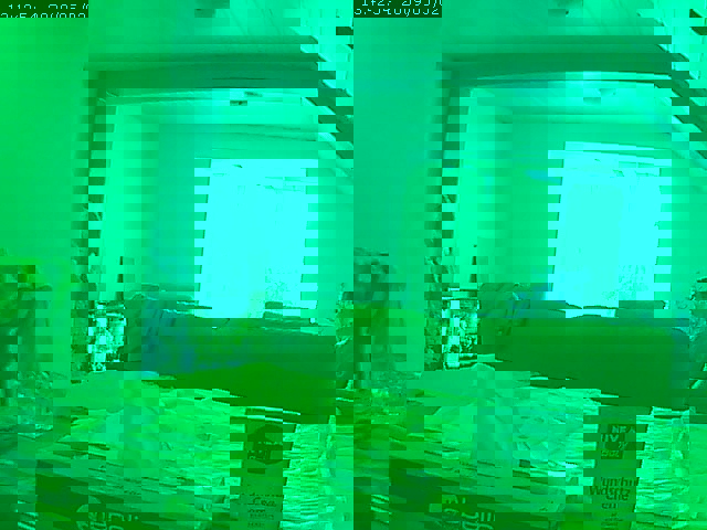

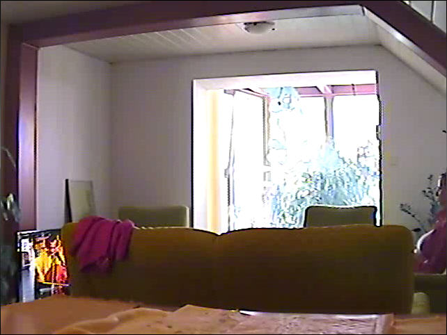

A ještě přidejme porovnání nočních obrazů obou kamer z interiéru...
Pohled kamery ICA do interiéru noční kanceláře (v kanceláři byla černočerná tma, je cca 10m dlouhá). Z obrázku je patrný vysoký výkon IR přisvícení, na druhou stranu, vše znovu kazí opravdu mizerný obraz (rozlišení).
Pohled kamery Vivotek do interiéru noční kanceláře (v kanceláři byla černočerná tma, je cca 10m dlouhá).
