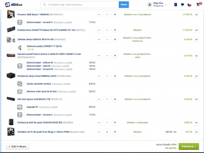

Dobrý den, vybírám nový PC převážně na hry, aktuálně Tarkov nebo Pubg. Hraju na 1440p s 144 Hz. Tady sem zatím něco předběžně vybral
+ Thermalright Peerless Assassin 120 SE.
Procesor je asi tutovka, Tarkov a mam pocit ze i Pubg sou narocny hry na procesor, takze tady bych to videl jasne.
Desku sem chtel nejakou s lepsi zvukovkou a tahle by mela mit ALC 1220, rozdil oproti ALC 897 nevim jak je velkej, jestli to ma vubec cenu. Mela by mit i slusny VRM a solidni vybavu, ale treba se da vybrat i neco lepsiho, to si necham rad poradit.
Ramky sem koukal, ze sou nejlepsi s frekvenci 7600-8000 kdyz to bude zvladat deska, ale poradne nevim jakej rozdil bude oproti frekvenci 6000 s nejakym lepsi casovanim, rad bych s tim v budoucnu experimentoval nebo mel tu moznost, ale mozna ten rozdil vykonu za to vubec nestoji.
Zdroj si pamatuju, ze je jeden z tech lepsich, ale moc se v dnesni nabidce neoprientuju, tak třeba je vyhodnejsi nejakej jinej.
SSD sem vybral podle rychlosti a ceny, TBW by mel mit taky vysoky, nekde psali ze vykon pada hodne dolu pri prenosu vetsiho mnozstvi dat, ale na to ho stejnak pouzivat nebudu.
Bednu sem chtel puvodne Fractal North max nebo jak se menuje, ale 5k sem za to davat nechtel, tahle taky umi 3x 140mm v predu, 2x 140mm nahore a 1 140mm vzadu, takze sem tam dal radsi tuhle za min penez. Naklikal sem tam rovnou stejny ventilatory jako ma ta bedna uz predinstalovany, co si pamatuju tak by mely bejt jedny z lepsich, ale klidne tam dam i jiny kdyz budou lepsi.
Chladic sem vybral podle recenzi kde by mel dosahovat chladiciho vykonu noctua nh 15d ale o hodne levneji.
Budu rád za kazdou radu a připomínku

Paměti bych vzal 6400 MT/s s nějakým solidním časováním, přínos rychlejších pamětí za ten příplatek nestojí.
Buď jsem slepý, nebo jsi asi zapomněl přidat chladič CPU?
SSD bych vzal klidně Kingston nebo Samsung místo Apaceru.
Co se týče MoBo, tak ASrock jsem měl naposled před mnoha lety, kdy mi i kvůli ní vyhořela většina tehdejšího PC a od té doby jsem je zavrhnul, takže nevím, jak jsou na tom teď.
Jinak asi v pohodě.

Raději bych šel být tebou do 9070 XT o 1k dražší
https://www.smarty.cz/GIGABYTE-Radeon-R ... 9XEALw_wcB
případně sapphire pulse za 20
SSD: https://www.alza.cz/kingston-fury-reneg ... 817202.htm
Jinak to vypadá ok, ale nemám zkušenosti s ASRock deskama.

pravda že ta 9070 XT za tu cenu dava vetsi smysl a co to ted tak sleduju, tak hodne karet 9070 a 9070 XT jde s cenou dolu, dam tomu asi jeste tyden nez objednam
chladic na procesor je THERMALRIGHT Peerless Assassin 120 SE kterej na alze nemaj
ramky sem vymenil za nejaky co maj 6000 MHz frekvenci a CL 30
ten Apacer je spatna znacka ? co sem to tak porovnaval s tim kingstone a dalsima, tak tam nevidim skoro zadnej rozdil krome ceny

Ty ceny byly vyšponované hned po releasu kdy jich bylo málo. Takže se očekávalo, že půjdou dolů. Ještě pár týdnů zpět byla 9070 i za 21/22k :D Což je nesmysl. Nevím popravdě kam až to půjde dolů, ale za 19k už je to přijatelné.
Já Apacer vůbec neznám, takže bych mrknul případně na nějaký recenze a pokud to bude vypadat v pohodě, tak není potřeba jít nutně do známé značky.

Ten chladič CPU - je potřeba ověřit možnou kolizi s vyššími RAM (naštěstí 4 moduly neosazuješ). Informace o váze 970g (730+FANy) je podivná ale srovnatelná s Endorfy Fortis 5 Dual Fan.
Uvažoval bych o DEEPCOOL AG620.

Na ten chladič jsem četl většinou kladné hodnocení, takže pokud nebude kolidovat s ramkama a vejde se do bedny, proč ne.
