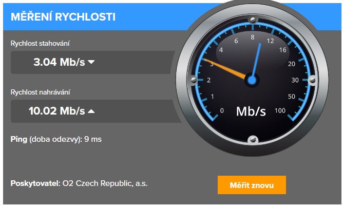

rekonstruovali jsme byt (mj. jsme natahovali rozvody internetu skrz zdi, dříve nám vedly kabely po zemi podél zdí), zapojil jsem modem do sítě, ale co se nestalo - mám teď výrazně nižší rychlost internetu, než dříve. Platíme za 50Mb/s, takové rychlosti jsme i dříve normálně dosahovali, ale nyní (se stejným modemem) máme rychlost downloadu max. cca 13 Mb/s, přičemž nejčastěji se pohybujeme kolem 8-9 Mb/s, bez ohledu na počet zapojených zařízení - ikdyž mám připojený jen PC, tak se nic nemění, i na wi-fi jede stejná rychlost. Paradoxně rychlost uploadu se pohybuje kolem 10 Mb/s, takže je často vyšší, než rychlost downloadu.
Viz. printscreen cvaknutý před chvílí.
Máte někdo nápad, čím by to mohlo být?
