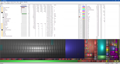

V poslední době mi Windows často hlásí, že nemá dostatek místa. Taky se začalo dít při updatu grafické karty nebo her se leckdy nepovede a musím restartovat PC. Začal jsem i kontrolovat paměť, protože by neměla být tak plná. Teď tam bylo volné necelé giga a po restartu 14gb. Koukal jsem, že v nedávném příspěvku si někdo stěžoval na problém s hard diskem a chtěli jste po něm screenshot z "crystaldiskinfo" tak přikládám obrázek. Snad to pomůže a urychlí řešení. Jen si nejsem jistý, že to je opravdu SSD, tak prosím jen o potrvzení. Případně tip na nový SSD.

Tech 1GB a 14GB po restartu je volne misto na systemovem disku?
To se nesmis divit, ze Windows hlasi nedostatek mista.
Aktualizace hry muze klidne potrebovat 50-100 GB volneho mista pro uspesne provedeni.
Pro optimalni funkci SSD by melo byt 30% volneho mista, ty mas 0,5%-5%.
S plnym diskem nelze instalovat aktalizace niceho - aktualizace se musi nekam stahnout, nekam rozbalit
a jeste nainstalovat, takze kazda aktualizace vyzaduje minimalne nekolik GB volneho mista. U her treba
ty desitky GB mista.

Opotrebeni SSD se neprojevuje tak, ze se zmensuje velikost disku - neco tam mas ulozeno co nevidis.
Aktualizuje se Windows a vsechny aplikace ktere aktualizuje Windows Update - a to je 10-30 GB samo o sobe.
Jen na to abys nainstaloval novejsi sestaveni Windows musis mit 30 GB volneho mista.
Podivej se jestli neni zapla sluzba Zalohovani Windows - to jsou desitky az stovky GB ve skrytych adresarich.

Takhle to vypadá po restartu, ale když mám PC zaplé delší dobu. (a běžně ho nevypínám, až poslední dobou na ty restarty) - tzn. uvolní se místo
Tohle se zobrazí, když označím vše na disku a dám vlasnosti.
Takže někde je v PC je schovaných 50gb?

Vidis velikost pouze tech slozek a souboru, do kterych mas pristup nebo nejsou skryte.
Zapni zobrazeni skrytych souboru a podivej se na disk c: - jake je velikost souboru pagefile.sys v korenovem adresari?

Máš malej disk a nedostatek volného místa pro korektní fungování OS. Dávat to do souvislosti s tím, že by disk odcházel, je asi jako nedostatek benzinu v autě označovat za poruchu motoru.
Co konkrétně zabírá místo, ti může ukázat třeba utilitka TreeSize. Systémové soubory jako stránkovací soubor atd, mohou dočasně zabírat desítky GB a tak je to v pořádku.

12,8gb
Jestli jsem to dobře pochopil, tak to pomáhá RAMkám?
Já vím, že u WoWka už od začátku posledního DLC hlásí memory leaky, což moc netuším co znamená a obzvlášť při craftění v profesích, což já v podstatě na PC dělám v pozadí 10 hodin denně už nějakou dobu a vždy po hodině musím WoWko vypnout a zase zapnout protože celé PC je pak skoro nepoužitelné. Může to s tím mít něco společného?

"u WoWka už od začátku posledního DLC hlásí memory leaky, což moc netuším co znamená"
Presne to to znamena:
"vždy po hodině musím WoWko vypnout a zase zapnout protože celé PC je pak skoro nepoužitelné."
A zaroven to vysvetluje proc ti dojde misto na disku - kvuli virtualni pameti.
Soubor pagefile.sys zabere cele volne misto na disku C:
Krome vetsiho disku to chce i vic RAM.
