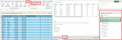

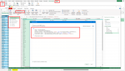

Ak kliknete do výsledkovej Tabuľky, máte v hornej lište menu položku Dotaz? Ak áno PowerQuery je obsiahnuté a zapnuté. Ak nie mrknite do Súbor - Možnosti - Doplnky - Spravovať - Doplnky architektúry COM - Spustiť. Mali by byť zaškrtnuté "Microsoft Power Map for Excel" aj "Microsoft Power Pivot for Excel". Každopádne by mal byť PowerQuery obsiahnutý od 2016 (2016, 2019, 2021, 2024, 365).
Dotazy si môžete pozrieť v Údaje - Dotazy a pripojenia, alebo na karte Dotaz - Upraviť.
Pridal som 2 druhy. Jeden čerpá z dát, ktoré mu nakopírujete do Tabuliek, a druhý priamo zo súborov z disku (a aj to ešte 2 spôsoby na výber).

mám to aktivní ten doplněk, ale kde přesně to najdu.

Nebudem predsa vypisovať základné veci, ako preklikať menu ...
- Level 3.5
- Příspěvky: 816
- Registrován: leden 14
Re: Excel komparacedvou soborů
díky moc - tak hluboko jsem nikdy nešel a podívám se na to
