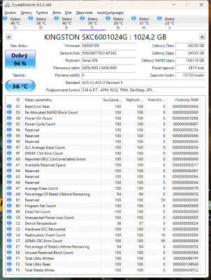

Dnes mi při zapínání PC vyskočila taková ta hláška o kontrole disku (nevím jak přesně zní, končí to ale nějak "kontrolu disku můžete stiskem libovolném klávesy stornovat, důkladně však doporučuje ji provést") chtěl jsem teda kontrolu disku nechat proběhnout, ale z nějakého důvodu neproběhla, normálně mě to hodilo k přihlášení. Tak jsem se přihlásil a podíval do prohlížeče událostí. V něm se zhruba každých pět minut objevuje chyba "Struktura systému souborů disku je poškozená a je nepoužitelná. Je nutné na svazek \Device\HarddiskVolume2 spustit nástroj chkdsk." PC mám spuštěný cca 2 hodiny, ale nepozoroval jsem žádné problémy. Mám už začít kupovat nový disk?

Pozri sa na disk cez CrystalDiskInfo alebo HD Tune.
Re: problémy s diskem
Nestačil by Hard Disk sentinel? Ten tvrdí, že zdraví disku 85% a je na něm 15 vadných sektorů. (Už asi rok a půl)

Dej screen s crystaldisku, rovnou tak zjistíme info o jaký disk se jedná když to nejsi schopen dodat ty.

Pokud nějaká diagnostika hlásí vadné sektory, je načase koupit jiný disk. Doba provozu s vadou není relevantní, nikdy nevíš, který den bude jeho poslední.

Disk dostal pekny zahul - 50.000 hodin provozu, ale 4400 zapnuti? To zadnemu disku nedela dobre.
Jedno zapnuti udela stejne opotrebeni jako 10 hodin provozu.

To je zázrak že ještě funguje. Vážně používáš windowsy na HDD ? Proč takové sebemrskačství ?

Ta hláška je na kontrolu systému souborů. To nemusí (ale může) souviset se stavem HDD. Stačí nekorektně ukončit nějaký soft (nebo vypnout PC, bez řádného ukončení win) a WIN dá tuhle hlášku, aby proběhla tato kontrola tím programem chkdsk. Takže doporučuji tu kontrolu spustit manuálně.
Disk je starý (částečně poškozený), takže určitě doporučuji koupit nový.
4400 zapnutí je standardní používání HDD po dobu cca 15let. (Ráno zapnout a večer vypnout, a někdy 2x denně plus nějaký restart.).
