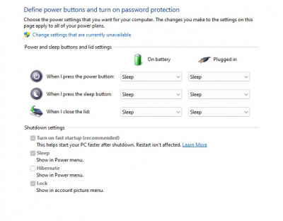

Ahoj, mám notebook s Windows 11. Když ho zavřu a po nějaké době otevřu, například druhý den, všechny programy a okna jsou zavřené. Jak je zachovat otevřené? Nikdy jsem nic podobného neřešil, protože jsem to měl u notebooků automaticky. S tímhle mám ale problém a i když jsem se teď asi půl hodiny hrabal v nastavení, prostě jsem nepřišel na to, kde by mohl být problém. Dokázal by mě někdo navést?
Co se týče nastavení po zavření víka, mám všechno v režimu spánku (viz příloha), což by podle mnou zjištěných informací neměl být problém.

A nema notebook vybitou baterii? On dnesni "moderni" sleep mod neni to same, co puvodni.
Re: Zachovat otevřené programy po zavření notebooku - Windows 11
V rezimu spanku se vybiji baterie, vydrzi treba jen par dnu nebo jen hodin nez se vybije uplne.
Urcite se notebook probudi z rezimu spanku a nezapina se od zacatku vcetne prihlaseni uzivatele?
Mám to napájeno trvale, takže vybití není možné. A ano, systém se načítá od začátku včetně přihlášení uživatele.Takže není ve spánku, ale vypne se?

Nebylo by výhodnější použít hibernaci?
Dej to do režimu spánku myší přes "Start" zda to bude správně fungovat.
A jinak také doporučuji hibernaci.
Jak píšou ostatní, určitě nastavit hibernaci (tedy nikoliv klasický režim spánku).
Re: Zachovat otevřené programy po zavření notebooku - Windows 11 Vyřešeno
Dobře, díky moc. Dal jsem hybernaci a teď už se to zdá být ok.. :)
