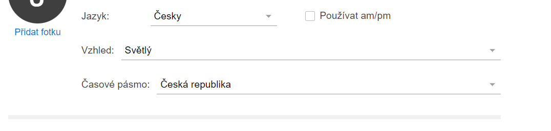

Na webovém rozhraní jsem už tuto možnost zaškrtla..tam to je i v CZ - jen mě zaráží, že se jsou tam emaily pouze z microsoftu. Lze na webovém rozhraní nastavit email od poskytovatele. u Microsoftu a poskytovatelé stejná emailová adresa. Děkuji

Na webovém rozhraní poskytovatele je nastavená čeština. Smazán účet v outlooku a znovu přidán. Pořád je to v AJ. Poskytovatel forpsi.
