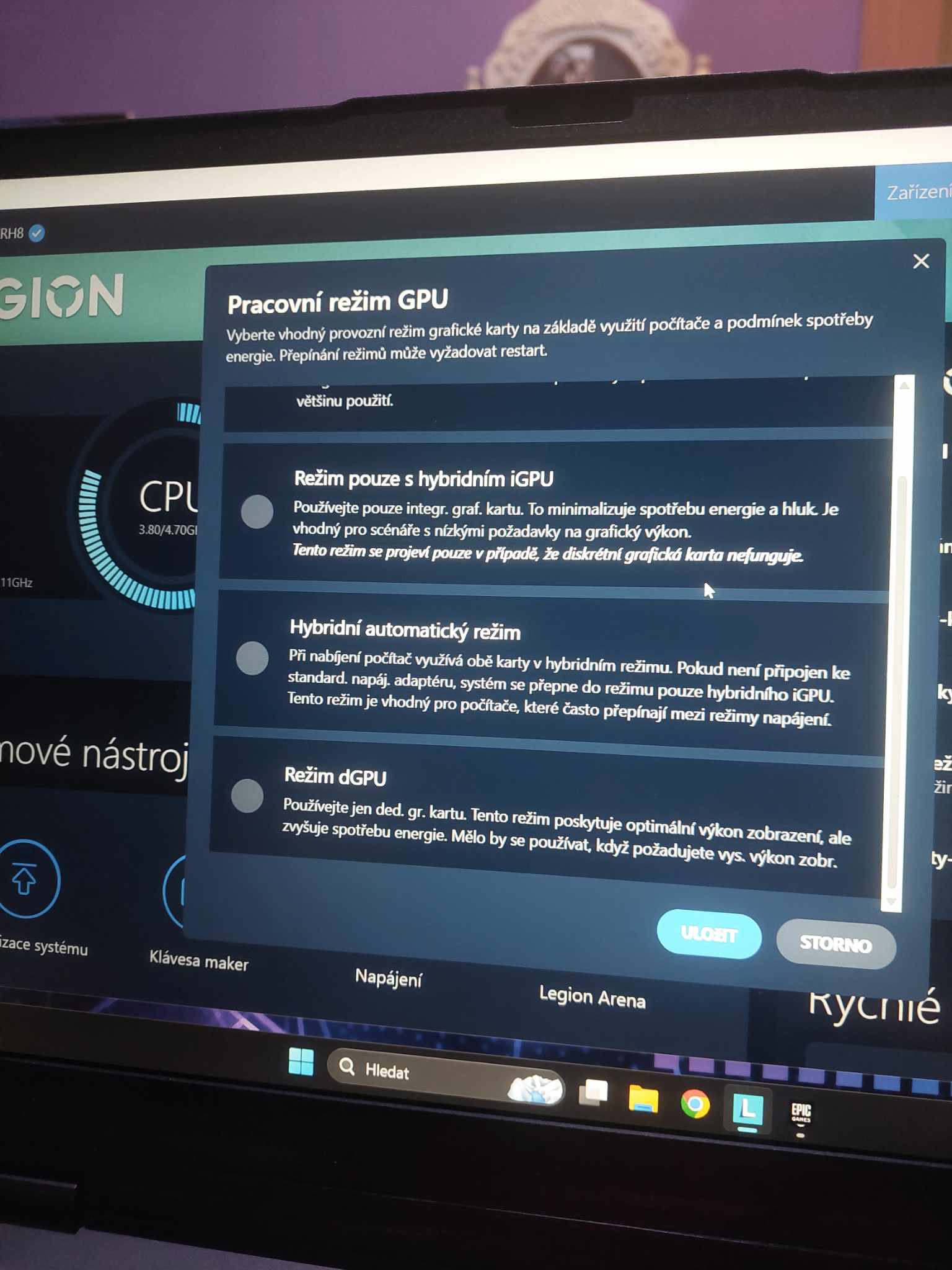

Dobrý den, chtěl bych se prosím zeptat a jdu si zároveň i pro radu. Nedávno jsem koupil tento laptop a mám takový problém, když hraji hry a mám laptop připojený na nabíječku, tak je vše v pořádku, ale jakmile po nějaké době hrát přestanu a odpojím laptop z nabíječky a jdu se koukat na nějaký film, nebo jen na internet, tak se začne hrozně zasekávat cca vždy po 10 sekundách se sekne na 2-3 sekundy (Záseky jsou pravidelné v tomto intervalu) a nemohu nic dělat, všechno se sekne ani myš nereaguje, pomůže až případný restart laptopu, nebo zapojení zpátky do nabíječky, čím by to mohlo být prosím způsobené ? Děkuji. (Při zasekávání mám i zapnutý správce úloh abych popřípadě mohl sledovat, čím je to způsobeno, ale tam mi to nic neukáže, protože tam nic nespikuje, když se to seká)
V aplikaci Lenovo Vantage jsem ale pozměnil Pracovní režim GPU pouze na dGPU a od té doby to jede v pořádku, ale jakmile dám ostatní režimy Hybrid, tak jsou problémy se záseky po hraní, šlo by s tím něco udělat ? Díky

Já jen nerozumím tomu, když jdu hrát mám ho připojený na nabíječce zapne se dedikovaná grafika vše jede v pořádku, jakmile dohraju tak se systém přepne na igpu a začne se sekat, jakmile dám restart notebooku a zapne se opět s igpu, tak jede v pohodě a neseká se.

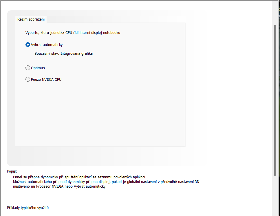

Já jsem tady nahrával kamarádovi i Video. Jde o to, že zapnu hru hraju třeba hodinu/dvě hra jede celou dobu úplně v pohodě, potom ji vypnu jdu dělat něco na internet (Koukat na film, něco psát) a chci si vzít ntb do postele a začne se takhle sekat (zamrzávat) a dělá to i když ho vypojím z nabíječky a aji když je v nabíječce, když notebook restartuji, tak to jede v pohodě a neseká se, ale jakmile zapnu hru a pak ji zase vypnu, tak je to úplně to stejné.

A když přepnu tady v tomhle jenom na "pouze nvidia GPU, tak to jede bez problému.
Neměl bych s tím zajít někam do servisu, nebo reklamace? Přítelkyně má méně výkonnější notebook (i5 10300h 1660ti) a vůbec se ji to neseká, při hraní má notebook normálně na napájení skrz výkon a pak když si vezme někam noťas do postele bez nabíječky, tak bez jediného záseku.
