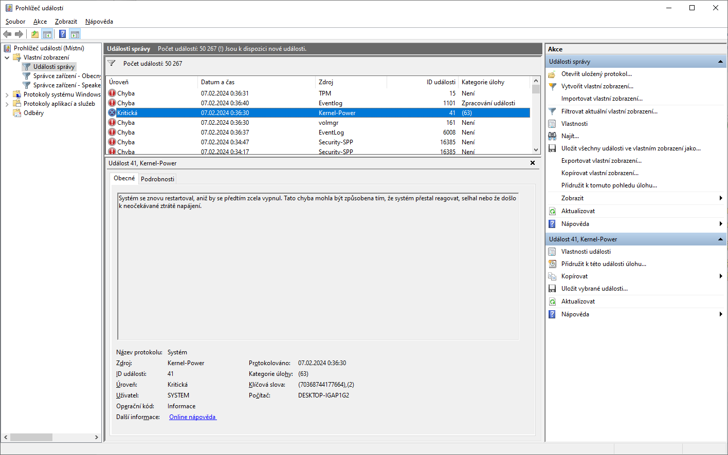

Tahle chyba signalizuje až ztrátu napájení, důvod bude v některém předešlém záznamu toho protokolu. Zmíněné rozšíření na 32GB, teď je tam osazeno 4x8GB? To by mohl být důvod nestability. Jaká je celá sestava?

Chyba 41. Ve vsech pripadech ktere jsem videl byl na vine procesor, nebo jeho radic pameti ve spojeni s RAM.
Pokud mas v PC 4 moduly, dej 2 pryc, PC fungujici spolehlive se 4 moduly je spise vyjimka nez pravidlo.

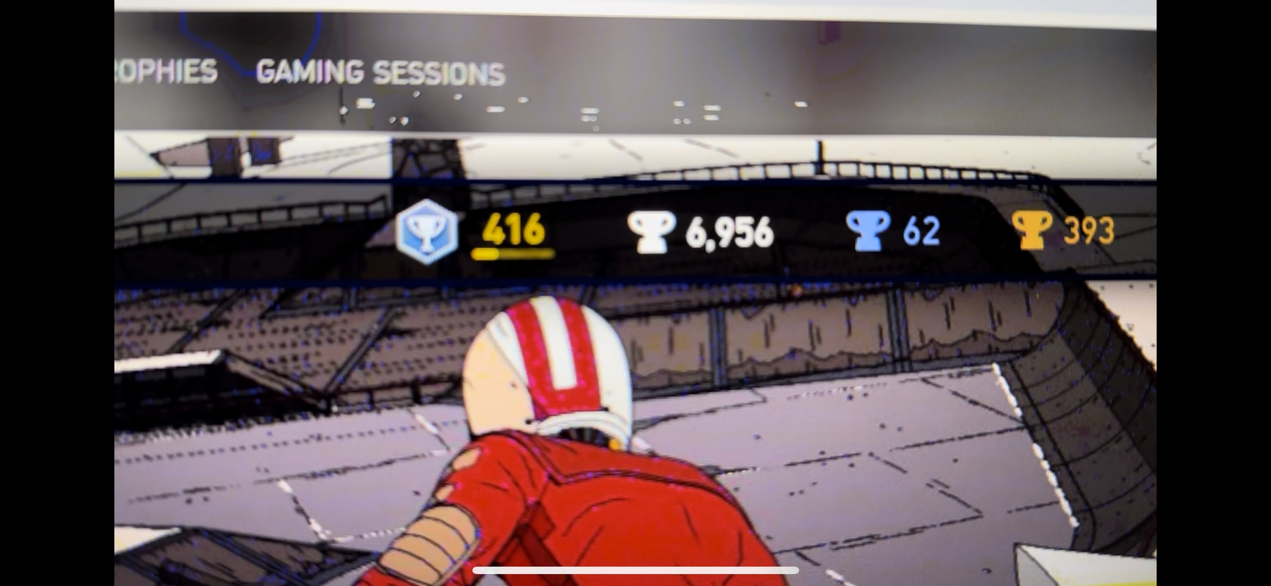

Při posledním výpadku jsem bohužel stihnul vyfotit jen velice nekvalitní foto, kde jsou teď naopak modré bity v obrysech, a pod "gaming sessions" ty čárky, tak to je kurzor.
