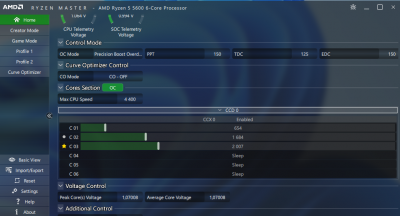

Mám problém se svým novým procíkem amd ryzen 5 5600, má mít 6 jader, ale ve správci úloh mám napsané jen 3 i v HW monitoru se mi ukazují jen 3
MB: gigabyte b550 aorus GK :nVidia geforce gtx 1070 8gb
Všiml jsem si náhodou, když jsem se mrkl na správce úloh na vytížení procesoru při hraní cod:warzone které je na 100%.

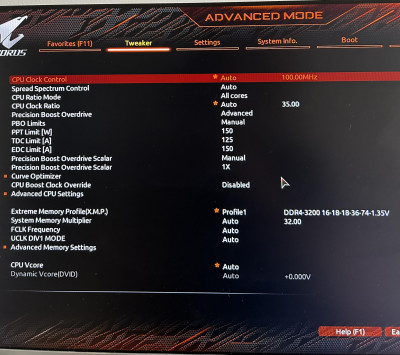

To je... zvláštní. Co Ti ukazuje BIOS?

No v biosu se popravdě moc nevyznám :/ díval jsem se i na net zda tam něco není a nic jsem neašel.

RTFM... podívej se do manuálu, kde najdeš konfiguraci CPU. Tady je nějaký video s přehledem - https://www.youtube.com/watch?app=desktop&v=hFutt6dzczM, ale nekoukal jsem, co všechno obsahuje. Ten PC si skládal sám nebo to máš odněkud jako celek?
Možná "System Info" nebo "Advanced CPU Settings".

Díky za video, ale tam je to obecně, když jsem se díval do manuálu tak by to mělo byt zapnuté automaticky....ještě mě ale napadá, zda není problém v ryzen master kde se to možná dá nějak vypnout skrze spotřebu, pač když jsem se podíval do "home" tak mi to ukazuje, že 3 pracují a 3 "spí"
Když jsem to dal na game mode tak mi to tam ukáže všechny jádra viz screen.
Zajímavé, že dkyž to zapnu tak stejně hw monitor a správce ukazuje jen 3 jádra.

Šlo mi spíš o nějaký screenshot, který by říkal, že CPU a má fakt 6 jader a 12 vláken. Předpokládám, že BIOS nastavoval někdo jiný, než Ty, když píšeš, že se v něm nevyznáš? Jde o to, že tam třeba vidím aktivované EXPO nebo PBO na Manual, což asi někdy někdo nastavit musel. Jestli je v Ryzen Masteru nějaké nastavení, které umožní vypnout část jader, nevím, já to nepoužívám.
EDIT - zkus vrátit vše do defaultu - v Ryzen Masteru i BIOSu.

Tedka mě ještě napadalo zapnout si vytížení jader přes MSI AFTERBurner a tam mi to ve hře ukazuje všechny jádra, tak jsem z toho fakt jelen...

Tak jsem dal bios do defaultu a už se mi nenačte pc
jen do biosu.

A hlásí to někde nějakou chybu? Máš vybranej bootovací disk (ono by ho to mělo snad najít, ale pro jistotu...)?

Tak jsem zpátky v pc, už dříve se mi stalo, že jsem chtěl přejít na W11 a chtělo to po mě secureboot zapnout, tak jsem tam zaklikal věci podle YT a resetl a nechtělo se to načíst, jen bios jako teďka (csm a secure boot) tak jsem tam tedka u těchto dvou věcí cosi zaklikl a už to běží..
Nic zkusím si zahrát hru s tím, že mám zaplé to vytížení jednotlivých jader a tam uvidím zda jedou nebo ne, ale je zvláštní že ostatní porgramy to nevidí.

ve hře to ukazuje vytížení 6 jader a v AMD master to ukazuje jen 3 jádra a zbytek chrápe, tak čemu pak věřit
