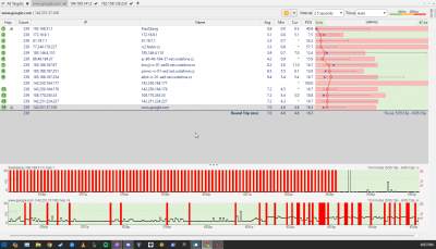

co mam dat prosím do herniho serveru když hraji lolko? ale děje se mi to i při surfovani atd.. mam pingplotter ale nevim co tam sledovat

dal jsem tam nejake ip adresy z netu sice neoficialne LOL west server a nejaky discrod server ale nikde nevidim tak obrovske spiky internetu, muze to byt packetloss?

Re: Problém s internetem
Hned první hop. To bude tvůj router. není divu, že to zlobí, když je skoro polovina paketů ztracených.
co to znamena tedy prosim? novy router?
ma smysl kupovat novy router ? viz obrazek nad timhle
Takže znovu udělej diagnostiku. nemá smysl hrát lolko a přitom pingat úplně jiný server (gůgla). Návod hovoří jasnou řečí.
