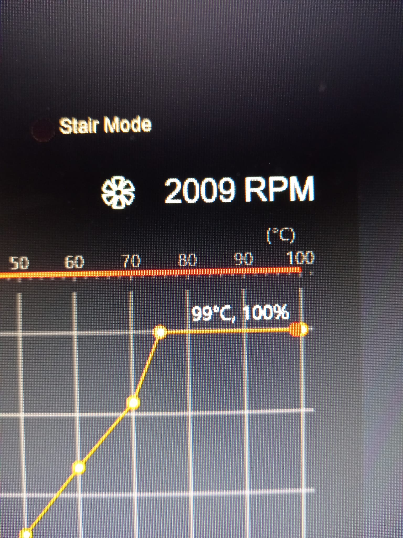

Ahoj som vlastníkom novšieho PC, cca pol roka ho mám. Dnes som hral Battlefield a The Finals a ventilátory chladenia procesoru išli na 100% a teplotu procesoru som mal 99 stupnov. Všetko fungovalo super, otvoril som kryt od PC a nemal som pocit žeby procák mal také teploty.
Môže byť že nejaký senzor ukazuje v záťaži zlé info?
Procesor mám i5 - 13500
Gygabite control ukazoval takú teplotu, tak som stiahol HWMonitor a ten ukazoval tiež 99 stupnov.

Každý senzor může ukazovat špatnou teplotu. Ale je to málo pravděpodobné (a běžně se to neděje). Takže bych to bral jako správnou teplotu.
Ta vysoká teplota je uvnitř procesoru, a tam škodí. A to ty nemůžeš pocitově vnímat.
Zjisti jaká je teplota v klidu bez zátěže.
Doporučuji přeorganizovat airflow ve skříni, aby se teplota snížila.
