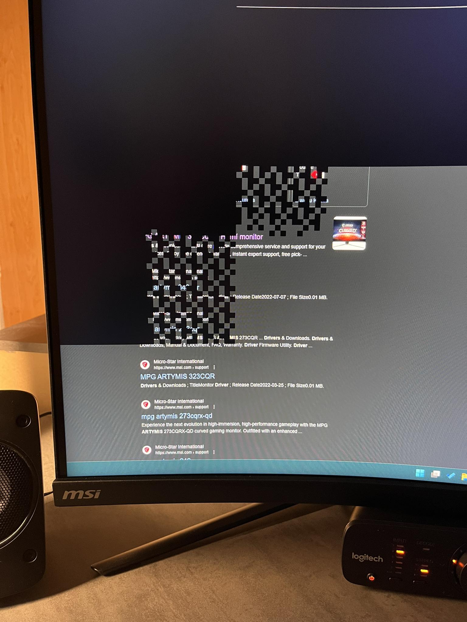

Dobrý den, sem tam se mi stane při brouzdání internetem že se mi objeví na obrazovce zvláštní pruhy a černé fleky viz. příloha.
Ono to naskočí a stačí pohnout kurzorem a zmizí to, stane se to sem tam, monitorem to není to jsem zkoušel. Bude to nějaký driver nebo nějaká sw chybka ne? Děkuji za pomoc.

Nebo take vadna graficka karta.

Grafická karta je stará asi 3 roky, měla by být v pořádku. Dělá to občas, asi jednou za hodinu to udělá takový flek ale spíše mi problikne, protože neustále hýbu myší a ani si toho nevšimnu. Nějaký tip jak ověřit nebo opravit tento problém?

To, že GK je "stará" tri roky, nevylučuje, že môže byť chybná. Pritom si ani neuviedol, AKÁ je tá GK. Integrovaná? Dedikovaná? Výrobca? Model? Koľko má svojej vlastnej videoRAM (GB)? Je možné, že práve videoRAM (pamäťové moduly na nej) toto spôsobujú. Nejaký GPU Benchmark by ju zaťažil a otestoval, možno by sa na to prišlo.

Nvidia Geforce GTX 1650 Super, Vram 3943MB, celková paměť 20282MB, Sdílená paměť 16339MB.
Tento problém se stane opravdu jednou za čas a spíše jen problikne, nějaká chyba na gk určitě může být, myslel jsem že by neměla být úplně vadná nebo odpálená. Co jsem testoval hry, ve hře to nedělá ale moc hry nehraji. Problém jsem zaevidoval v prohlížeči Chrome a na ploše windowsu 11.

Re: Sem tam divné mapování a chyby v obrazu
1. Linux spusteny z flashky
2. vyzkouset kartu v jinem PC
3. cista instalace Windows (ale do te se asi chtit nebude)
