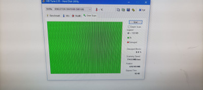

Dá se nějak ten disk otestovat? V tom slohu co jsem vytvořil jsem totiž psal, že v počítači v druhém slotu ten disk normálně funguje (v prvním je místo toho Kingstonu už nový jiný disk se systémem). Bios, windows ho vidí a stejně tak hdtune, cdi a ještě nějaký program na test jsem zkoušel a vše v pohodě.

Hele v počítači po zapojení cdi i hd tune bez problémů. AOMEI neznám, ale můžu kdyžtak zkusit jen mám toho disku a všeho kolem už plné zuby a leží tu přede mnou na stole. Jen notebook má problém kdy poprvé se na něm vada projevila když tam byl už systém a běžel mi film a pak už tam nešel windows vůbec nainstalovat.
