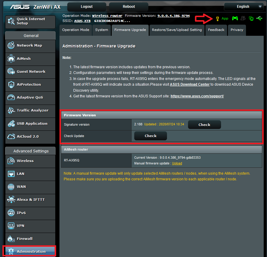

Až se dostaneš do routeru, tak nutnost aktualizace zobrazuje blikající vykřičník (může ale signalizovat i jiný problém). Přejdeš do administrace, záložka upgrade a uvidíš něco takového:
Pak si prostuduj v mém podpisu jak na diagnostiku sítě. najdeš tam, jak lze identifikovat IP adresu routeru.
Dodatečně přidáno po 6 minutách 33 vteřinách:
