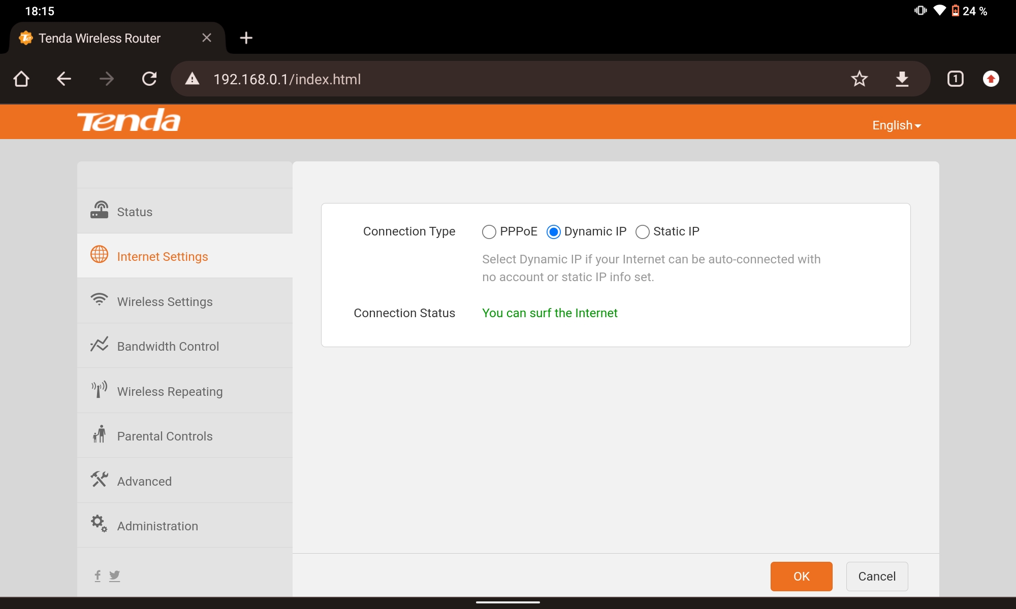

potřebuji poradit/pomoci. Něčemu málo rozumím, ale prakticky jsem laik v oblasti sítí, routerů atd. Mám doma X routerů. Jeden mám ve sklepě kvůli střídači, který umí pouze WIFI připojení. Tento router je napojený z hlavního routeru 192.168.1.100 kabelem. V routeru ve sklepě mám nastavenou IP 192.168.0.1 a název wifi FVE. K tomuto routeru jsem měl kabelem připojen PC, kde běžel Home Assistant. Včera jsem PC odpojil a nahradil ho Raspberry PI, který je rovněž připojen kabelem do routeru. Po tomto přepojení se některá zařízení nemůžou připojit na wifi síť FVE. Třeba telefon, notebook atd. Jen střídač a tablet se mi k wifi FVE připojil. Nevím si rady, proč se to začalo dít a jak to odstranit. Může mi někdo prosím s tím pomoci? Děkuji.

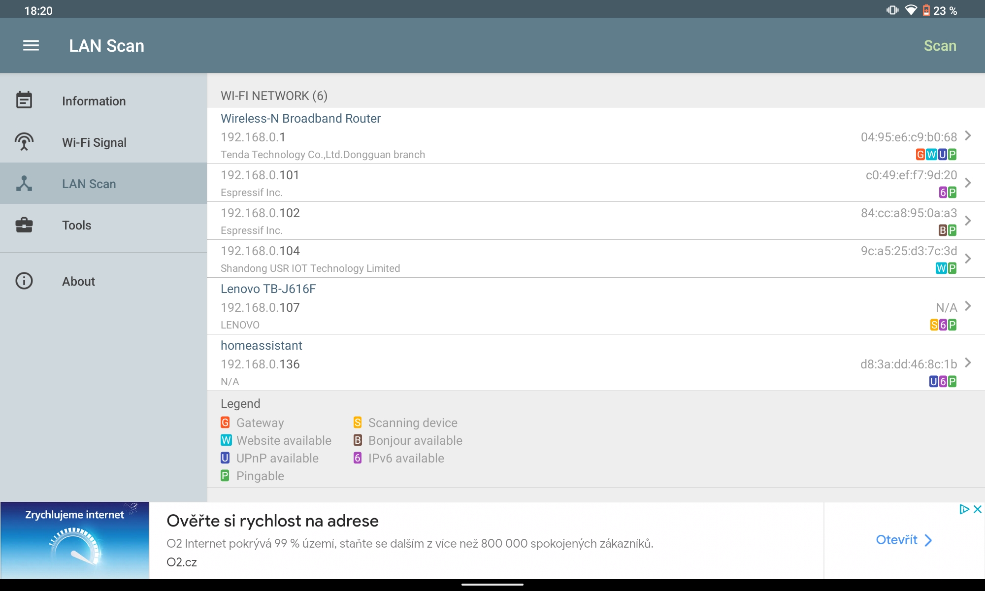

Málo informací. Jaká WiFi, jestli 2.4 n 5GHz nebo oboje, jakou přijímají ti klienti (třeba telefon, notebook atd.), jaké RPi ... pokud je to RPi3 nebo 4, jestli má vypnutou WiFi. Ukaž z routeru stránku přidělených IP adres RPi/Assistantu a tabletu z DHCP.

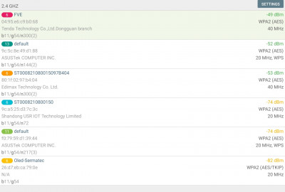

Podívej se z tabletu pomocí WifiAnalyzer, jaké kanály se vysílají a jak jsou silné - vyzkoušej, co se změní vypnutím RPi.

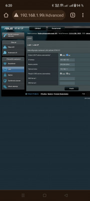

Jak budi doma u pc, udelam printscreeny nastaveni routeru.

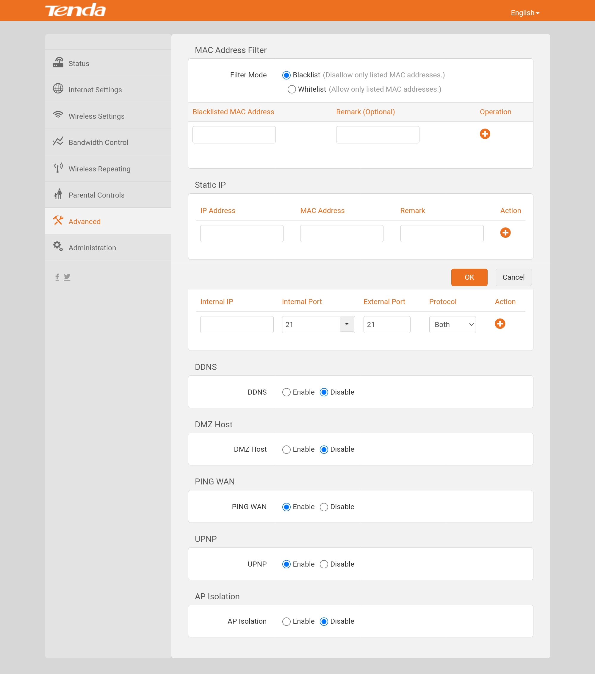

Dodatečně přidáno po 2 hodinách 51 minutách 40 vteřinách:

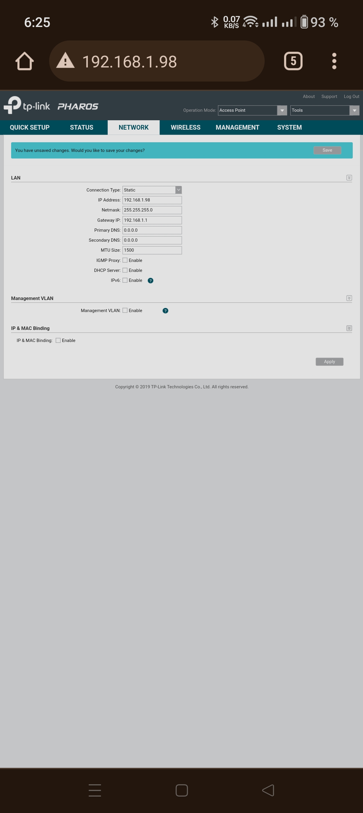

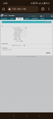

Tady posílám nastavení routeru a scan IP

Ted jsem se dival a dhcp nikde v nastaveni nevidim.

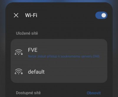

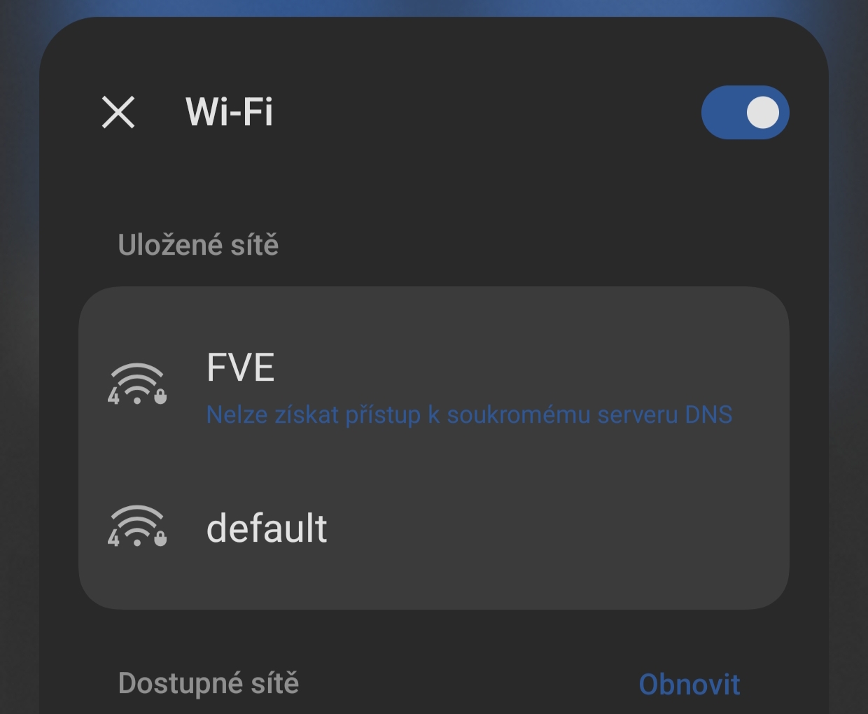

Jinak na tu wifi FVE od routeru, na ktery je pripojeny stridac se bud nejde z mobilu nebo PC pripojit nebo to pise Omezene pripojeni nebo Nelze ziskat pristup k soukromemu serveru DNS. Ale je zajimave, ze stridac a tablet jsou k wifi FVE pripojeny a funguji.

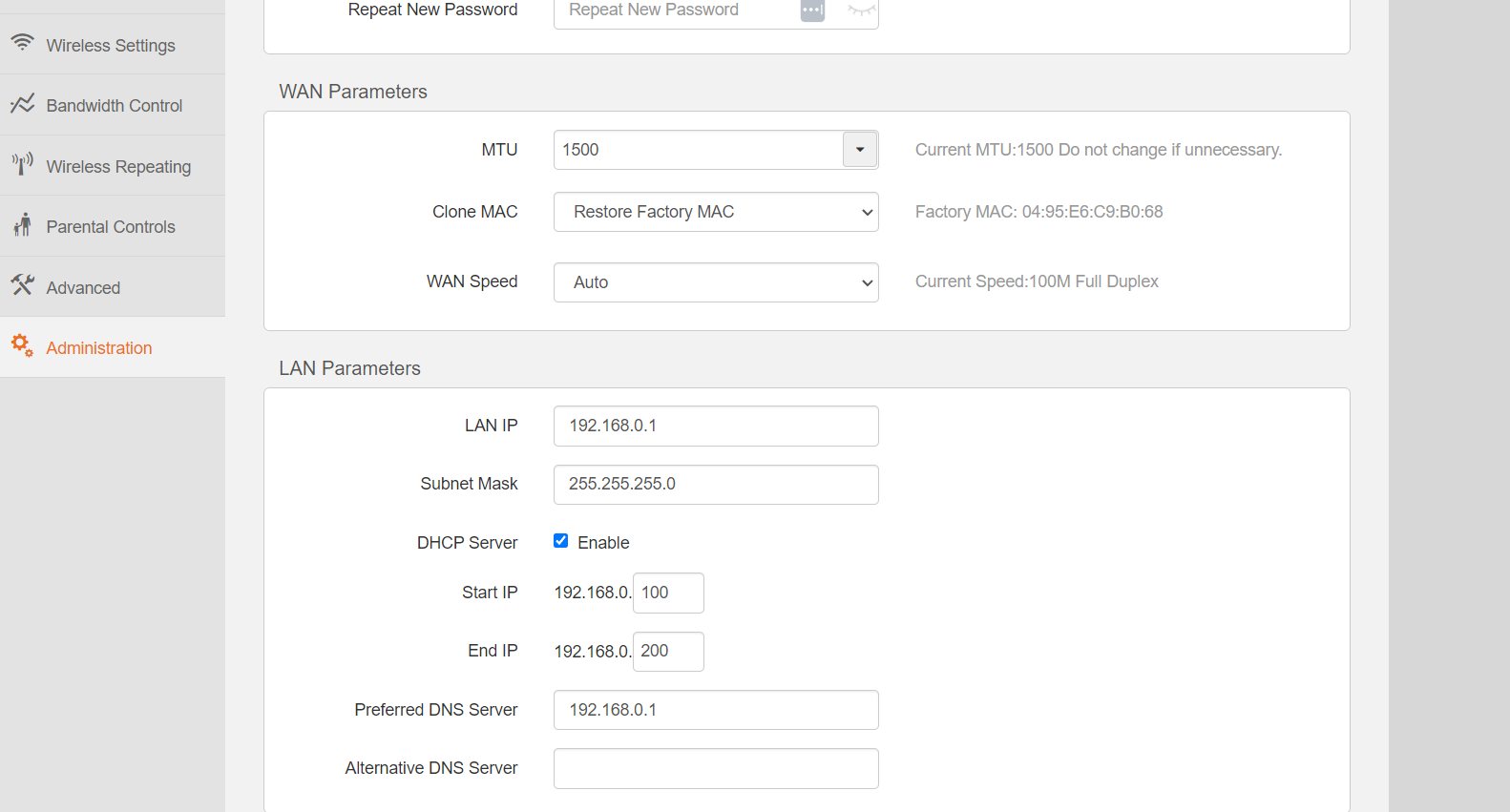

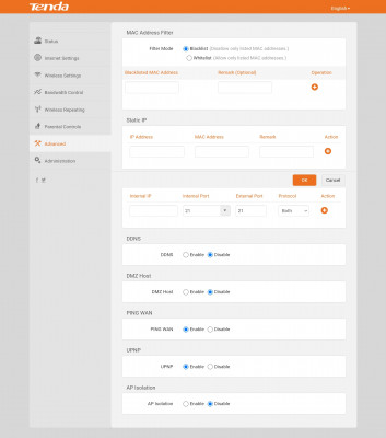

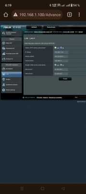

Tady jsou screeny z routeru:

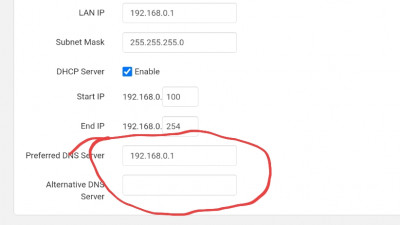

Re: Problém s připojením na wifi síť při změně PC
Na té tendě (192.168.0.1) nastav DNS servery stejné, jako na tom asusu - 10..... případně jako DNS server IP adresu toho asusu.

Primarni wifi je default. Ta je na 2 vnitrnich routrech a 2 venkovnich. Wifi FVE je pouze na Tenda (196.168.0.1), ktery je ve sklepe.
Na Tenda, ktery je pro FVE nastavit do Preferred DNS server 10.100.160.1 a Alternative DNS 10.100.160.7?
Přesně tak. Buď oba ty desítkové, nebo jen jeden 192.168.1.1.

Staci teda zadat do Preferred DNS server 192.168.1.1 a Alternative DNS nechat prazdne. Jdu to zkusit.
Dodatečně přidáno po 27 minutách 9 vteřinách:
Na TEnda jsem nastavil Preferred DNS server 192.168.1.1. ZKusl jsem se připojit na telefonu na wifi FVE. Šlo to a fungovalo. Pak jsem zkusil připojené přes ntb a to nejde. Píše to: K této síti se nedá připojit. Pak jsem zkusil znovu připojení přes mobil a už to píše Přístup odmítnut.
Takže chyba DNS je pryč.

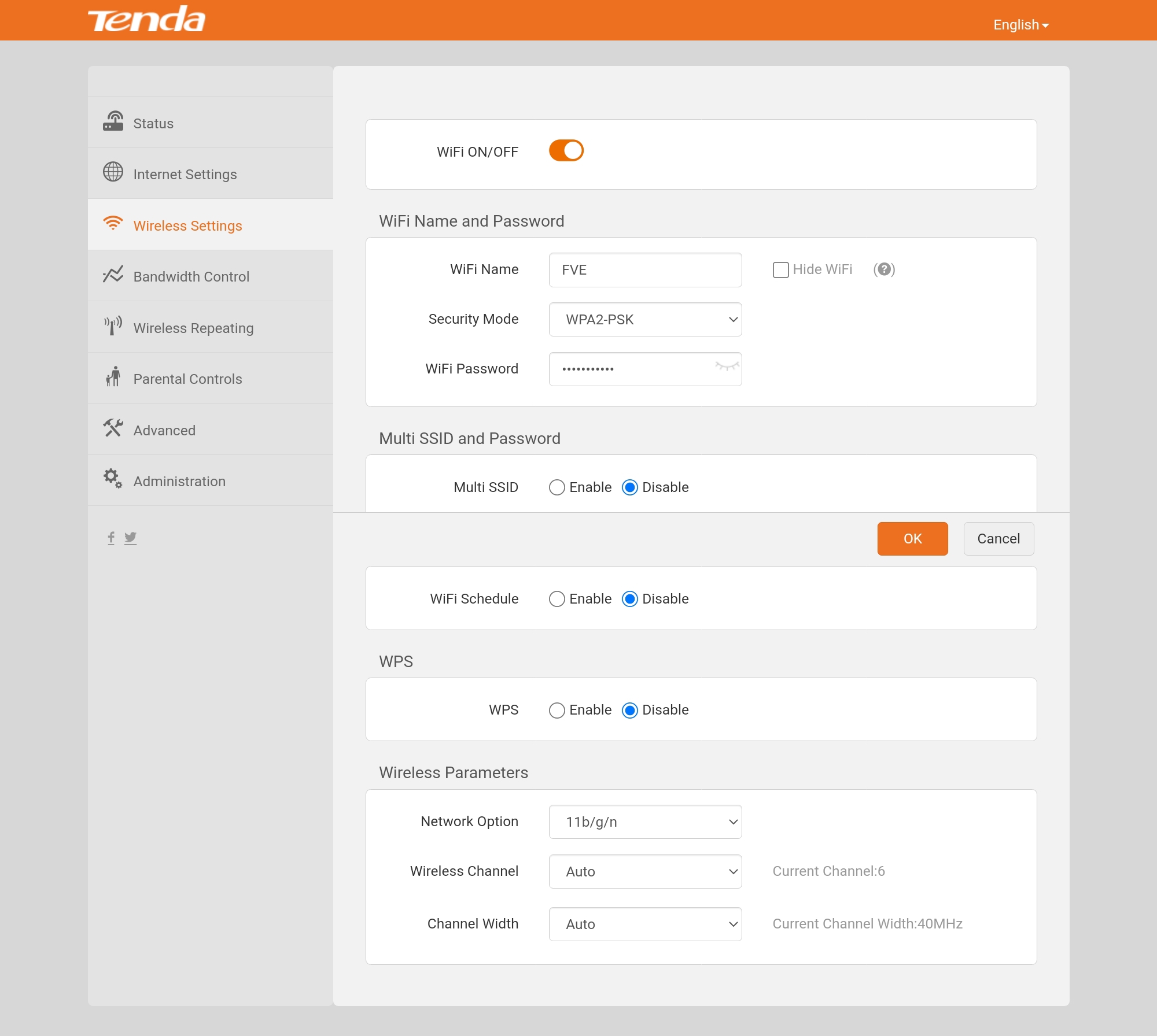

Zkus na té tendě nastavit ve wifi:
a) channel width na 20MHz. Pokud to nepomůže, pak
b) network option na 11b/g
