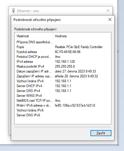

Tak problém je mezi počítačem a routerem na tvé síti.
Spusť příkaz ncpa.cpl. Dej sem screen stavu síťového připojení. Dále dodej výpis ipconfig -all. A ping na router v případě výpadku.
Zkontroluj, případně vyměň kabel. Zkusi jiný port routeru. Zkus jiný počítač na stejném kabelu a portu.

ok ale jedná se i o mobil a jiná zařízení, které vypadávají.
