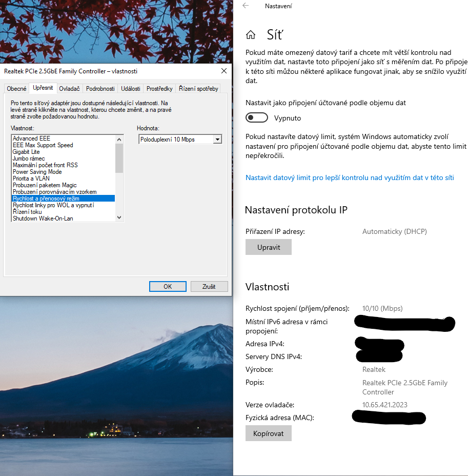

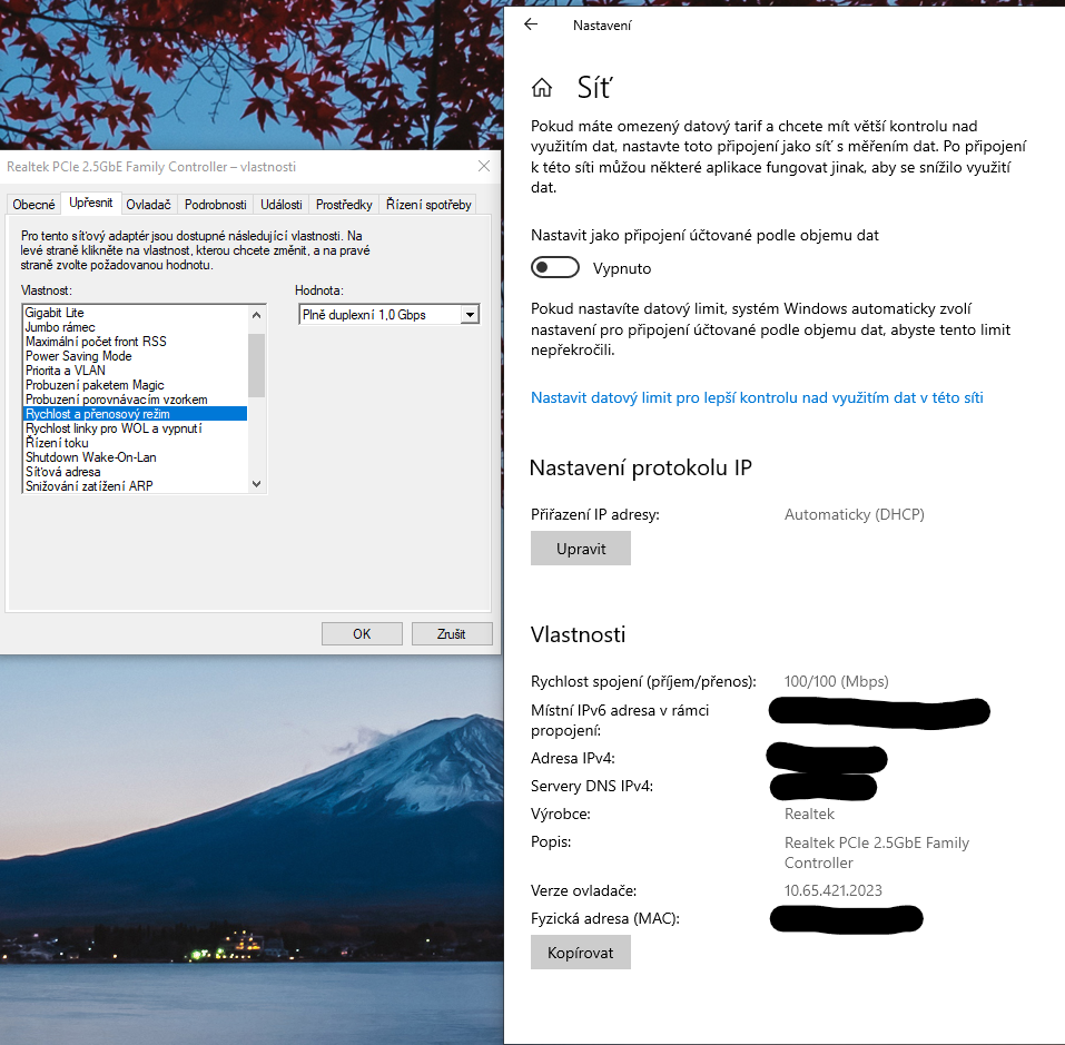

Po reinstalaci win 10 mi nejde na sítovém adaptéru Realtek PCIe 2.5GbE Family Controller nastavit vyšší rychlost spojení než 100/100 (Mbps) Před reinstalací jsem měl nastavenou rychlost 1000/1000 (Mbps)
V nastavení sítového adaptéru mám nastaveno plně duplexní 1 Gbps ale windows mi ve vlastnostech site pořád ukazuje 100/100 (Mbps)
Když nastavím 10/10 (Mbps), tak mi to ve vlastnostech změní
Mán staženy nejnovější ovladače. Zkoušel jsem i starší ovladač ale nefunguje.

10 mbps jede 10 mbps
1gbps ale jede 100mbps

V tých screenoch je stav, prenosu - prichádzajúci/odchádzajúci - môžeš mať nastavenú kartu na 1GB/s duplex (ako to ukazuješ v 2. screene), ale je otázka KOĽKO ti poskytuje tvoj ISP! Môže byť aj prípad, že práve tvoj ISP ti nastavil (od seba - tebe) len 100/100MBps. Ďalej je dôležité, ako máš nastavený router - norma - viď tabuľka dole. Pokiaľ nefrčíš na WiFi 6 (802.11ax), ale len na 802.11n tak by ti to dávalo max. 300/300 pri nastavení karty na 1GB dupl.
Takže sa skús informovať u svojho ISP, ako azo je od neho k tebe nastavené (100/100, alebo 1000/1000).

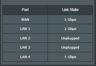

Router by mal mať položku Mapa siete a tam Stav.Nájdi si podľa portu ten PC.
Asus-Mapa siete.jpg (12.91 KiB) Zobrazeno 2538 x

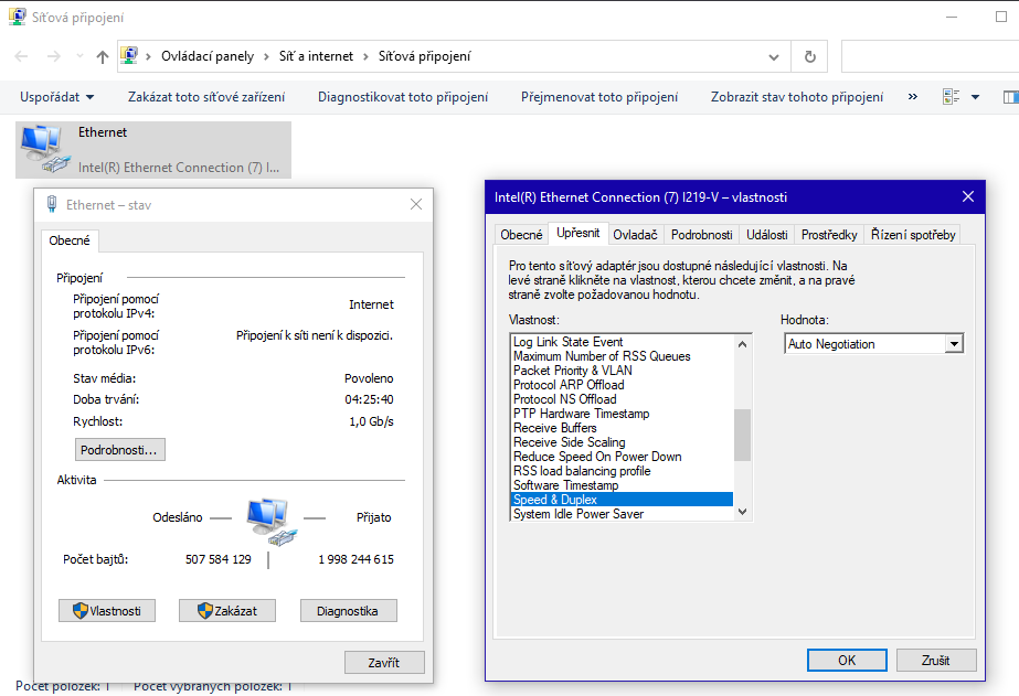

Stav a rychlost
Stav a rychlost
Kabel musí být minimálně kategorie cat5e, nebo vyšší. V případě vyhovující kategorie může být nějaký pin přerušen, nebo špatně nakrimpován. Takže kabelem začít.
Síťovka se nenastavuje ručně, ale na auto. Sama si najde nejlepší způsob komunikace (viz. screen). Nastavovat ručně rychlost je k ničemu. Vyšší rychlost, než HW zvládne, stejně neprojde. Škůdka nepojede rychleji, když jí nastavíš na řídící jednotce rychlost mercedesa.

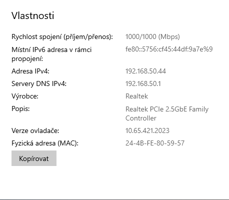

Tak všem děkuji za tipy a za pomoc ale opravilo se to samo :D
Teď jsem zapnul pc abych zkusil to, co mi tu radíte a koukám, že už tam mám 1000/1000 a internet jede jak má. Na nic jsem nešahal a nic neměnil.
Jediné co se stalo, tak dnes byla u nás na ulici odstávka elektřiny, tak byl pc nějakou dobu úplně bez štávy, tak jestli to na to mělo vliv. Já jen během změny speed & duplex pc jen restartoval
Ještě jednou děkuji za ochotu mi pomoci :)
