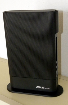

V balení dostanete router, napájecí adaptér, síťový UTP kabel. Router disponuje jedním WAN a třemi LAN porty, dvěma USB porty, z toho jeden USB 3.2 Gen1. O hladký chod se stará čtyřjádrový procesor na frekvenci 2GHz a paměť 128 MB (Flash), 512 MB (RAM). Antény jsou interní.
Router lze i připevnit na zeď, řešení je vtipné. Prostě odloupnete nohu zespodu a připevníte ji na bok. A funguje jako držák. Výhoda? nemusíte hledat držák, pokud jste se rozhodli změnit umístění.
Takhle funguje držáka jako noha. Takto vypadá po odloupnutí: Držák připevněný na boku routeru:

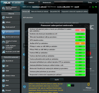

AiProtection - Routery Asus spolupracují s TrendMicro. Na základě informací z jejich databáze dokáží zablokovat škodlivé stránky, nebo identifikovat napadené zařízení ve vaší síti. Také hned uvidíte potenciální hrozby: AiProtection umí poslat výstrahu na e-mail:

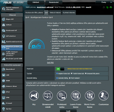

QoS - služba, jež zajišťuje přednostní doručování paketů. Oproti minulým zde přibyly možnosti "učení z domu" a "práce z domu" - pravděpodobně díky covidu. Pro ty, kdo chtějí omezit rychlost (šířku pásma), toto nastavení nejdete rovněž zde. A chcete-li vidět aktuální vytížení, stačí přejít na záložku monitoringu:

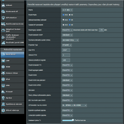

Nastavení WiFi - je u routeru srovnatelné s možnostmi WRT firmwarů. Včetně možnosti nastavení síly signálu, kterou hodně uživatelů požaduje, avšak neznám nikoho, kdo by ji neměl nastavenu na max. Co chválím je možnost nastavit sílu signálu, kdy dojde k odpojení klienta - toto se bude velmi hodit, pokud používáte AP, nebo MESH.

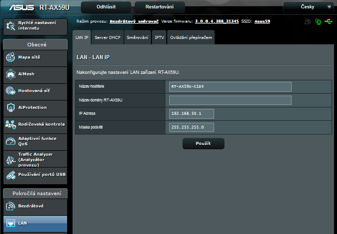

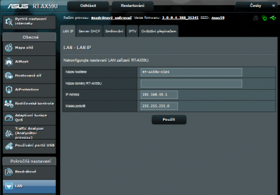

LAN - standardní nastavení vnitřní sítě. Lze zde nastavit IP adresu routeru, povolit/zakázat DHCP (automatické přidělování IP adres), rozsah DHCP a třeba i IPTV.

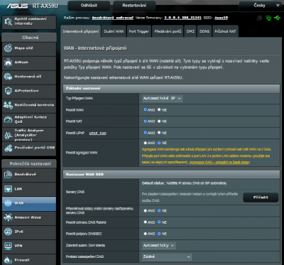

WAN - najdete zde vše potřebné pro připojení k poskytovateli. A chválím rozšířenou možnost nastavení DNS.

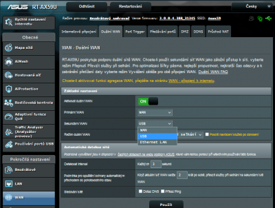

A kromě toho zde najdete i možnost duální WAN. Toto využijete např. v případě, kdy vaše pevné připojení zálohujete třeba mobilním připojením pomocí "klíčenky" (lze nastavit v USB), nebo záložním připojením WAN do některého z LAN portů. režim provozu lze nastavit jako zálohu při výpadku, nebo rovnoměrné využití obou připojení. Navíc si můžete nastavit interval testu připojení, po kolika selhání má dojít k přepnutí a zda test má být příkazem ping, nebo se testuje DNS.

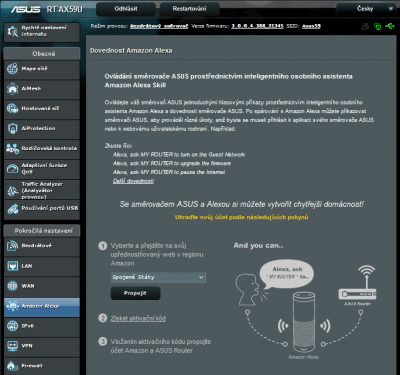

Alexa - máte chytrou domácnost? pak využijete tuhle možnost.

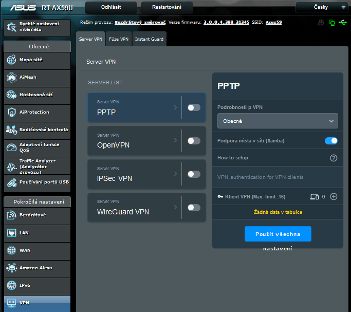

VPN - pokud potřebujete bezpečné připojení přes VPN, ani toto není problém. Router nabízí snad všechny známé možnosti.

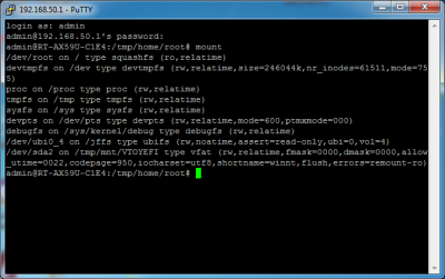

Správa - opět široké možnosti nastavení. Změna přihlašovacího jména a hesla a navíc možnost CAPTCHA kódu, což se hodí, pokud jste si povolili správu přes WAN. Další novinkou (aspoň pro mě) je možnost nastavení hibernace připojeného HDD - to když si k routeru připojíte pevný disk. Je zde i plánovač restartování, nastavení tlačítka WPS, zabezpečený způsob přihlášení - https. A povolíte-li SSH, můžete si s operačním systémem routeru "povídat" přes příkazovou řádku.

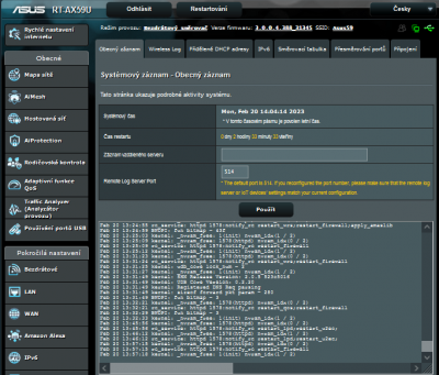

Logování - vše, co router provádí se loguje. A romě toho jsou zde záložky zvlášť pro WiFi a DHCP. Což oceníte v případě, kdy máte podezření, že se k vyší síti někdo neoprávněně připojuje.

Jako USB disk použit Samsung T7 https://www.datart.cz/ssd-500gb-samsung ... 0t-ww.html . K tomu ještě malá poznámka - disk je v souborovém systému exFAT. Přestože obyčejnou flashku v exFAT router bez problémů načte, tento disk načíst odmítl. nakonec pomohla podpora od ASUSu, kde doporučili vyzkoušet NTFS. S tímto souborovým systémem už router disk načetl bez problémů.
