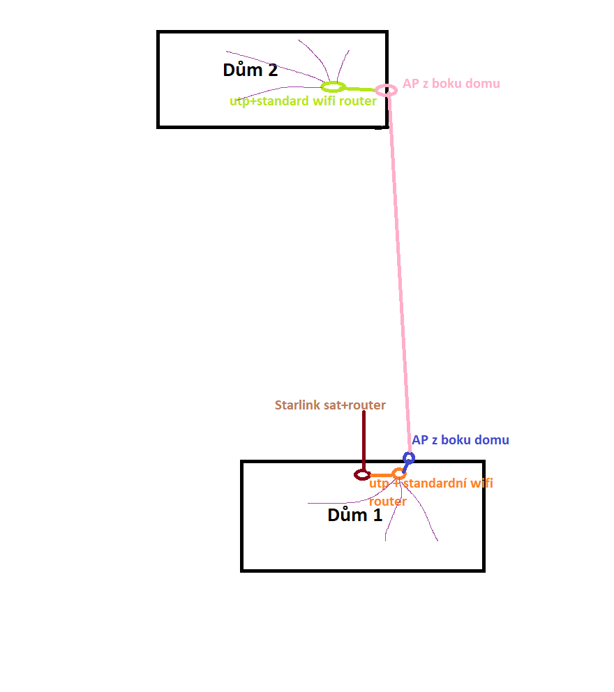

potřeboval bych poradit s tím, jak nejlépe zavést Starlink mezi dva domy. Natáhnout kabel je možné. Domy jsou od sebe vzdáleny zhruba 50 metrů. Obě nemovitosti mají stejného majitele, jediná rodina (pokud by někdo vytáhl Starlink TOS, tak tady si myslím, že jde maximálně o šedou zónu).
Každopádně - takhle si to představuju: Samotný satelit by byl umístěný na střeše Domu 1, přes jejich spešl kabel do jejich spešl routeru, který by byl umístěný na půdě. Od jejich routeru už lze navést UTP do běžného a pak už je to otázka rozvodu internetu po domě (používáme powerlines, bohužel tlusté stěny a velkej barák...).
Spíš mě zajímá, jak natáhnout ten kabel do druhého domu tak, aby to dávalo smysl. Protože ze satelitu jede jejich ethernet s proprietárními koncovkami do jejich routeru. Takže z jejich routeru UTP do běžného a z běžného pak do AP. Já jsem chtěl koupit Cat5e 75m a propojit dvě AP. Přikládám náčrt jak si to představuju.
Nejsem v síťařině moc zběhlý a tak uvítám rady, zjednodušení, poznatky... cokoliv. Pokud někdo už Starlink instaloval, tak ocením i zkušenosti.

A co použít nějaký mikrovlnný spoj? Třeba:

Zajímavá alternativa, ale nemám s tím žádnou zkušenost. Levnější varianta není?
Příp. kdyby to bylo přes kabel, které AP nejlépe zvolit?

Nic levnějšího a spolehlivějšího než kabel nebude, snad až na optiku, a i ta by byla dražší kvůli media konvertorům. Dělají se i venkovní UTPčka. jako AP vyhoví libovolný router v režimu AP.
problém by byl, kdybys chtěl dvě oddělené sítě, pak by ten první router musel umět VLANy, a to jen tak některý neumí.

Čau, díky že ses ozval - doporučil bys který kabel (+50m, možná spíš 75) a které venkovní APčka? Prosím i variantu s VLANy.

Venkovní AP netřeba, kabel protáhneš dovnitř.
Venkovní nestíněný třeba: https://www.czc.cz/solarix-instalacni-k ... gJdBfD_BwE dělají se i stíněné (https://www.tsbohemia.cz/solarix-kabel- ... 25015.html), případně i kabely vyšší kategorie.
Na montáž buď ocelové lanko, na které ten kabel přichytíš, nebo můžeš použít samonosný, třeba https://www.elnika.cz/cz/e-shop/kabely- ... gKBiPD_BwE A ve zdi díru, kterou ten kabel protáhneš dovnitř. AP připojíš až vevnitř.
Co se týče routerů - umí to cisca a měl by to umět i mikrotik. něco o tom třeba zde: https://www.batna24.com/cz/konfigurace- ... ik-a-cisco s tím, že pokud půjde nastavit jedna VLAN na port ether1 a druhá VLAN na port ether2, pak na port ether1 připojíš switch a AP pro první barák a na port ether2 kabel do druhého baráku, kde dáš switch a AP pro druhý barák. S nastavením mikrotiku ti ale nepomůžu...

Díky. 305m je asi overkill, tak bych to vzal spíš odsud. https://www.kvelektro.cz/utp-kabel-sola ... i-p1208113
Ocelové lanko jasné.
Cisco bych nakonfigurovat zvládl, ještě si něco málo pamatuju. Ale nejspíš to nebude potřeba a vystačí prostě běžné AP.

Na 50m klidne dve 'vyslouzile' NanoStation M5.

Mno. Tak to je teď otázka, jestli to řešit kabelem nebo těmi PtP. Jaké jsou tu pro a proti?

A proto taky po bouřce vypadnou všechny pevné linkyEvok píše:Hlavně si nakup zrovna víc routerů pokud to budeš tahat metalikou. Po bouřce se zajisté budou hodit :)
Toho bych se nebál. Dvůr 30m tehdy UTP 100Mbit (1998) a kdyby se neměnil kabel kvůli rychlosti, tak je tam ten původní dosud.
25m venkovní stíněný, propoj na stavbě mezi buňkami vydržel 5 let, než se dostavělo.
Ostatně blesk do antény udělá paseku úplně stejnou.
Ale pokud by chtěl jistotu, tak trubka do země a kabel protáhnou v zemi.
