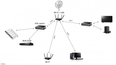

Ahoj, jelikož sítím fakt nerozumím, tak bych se chtěl zeptat, jestli je pro mě lepší mít DHCP zapnutou či ne.
Jestli jsem to správně pochopil, tak u zařízení, které jsou stabilně na stejném místě v síti je lepší DHCP mít vypnutou a nastavenou fixní adresu (PC, router, Xbox, NVR)? Nebo je lepší mít všude DHCP zapnuté?
Děkuji za trapnou otázku, ale fakt tomu nerozumím a když koukám třeba do nastavení routeru apod, není mi to jasné, jak to funguje.

Takže tu DHCP u všeho mám nechat na zapnutou? Pokud by tedy přišel někdo s mobilem a chtěl se připojit k wifině, tak pokud by tam nebyla DHCP zapnutá, tak se tedy nepřipojí?
Nebo můžeš mi prosím jednoduše vysvětlit tu DHCP? To bude možná jednodušší. Děkuji

DHCP přiděluje IP adresy. Když přijde někdo s mobilem, musel by si nastavit IP adresu, masku a bránu ručně.
Tvůj problém se řeší např. takto - v routeru se nastaví rozsah DHCP 192.168.1.100-200. Pro daná zařízení (tiskárna, NVR, NAS, AP) se nastaví pevná IP z rozsahu 192.168.1.2-99.
Druhá možnost je rezervace IP adresy pro dané zařízení přímo v routeru. Tak bude zajištěno, že dané zařízení dostane vždy stejnou IP.
Routery asus tohle řeší hash výpočtem z MAC adresy, tedy u nich bývá IP adresa pro dané zařízení stejná.
Osobně řeším vždy nastavením rozsahu DHCP. Při výměně routeru stačí jen nastavit DHCP rozsah a síť funguje.
A dělá se to hlavně proto, abys přesně věděl IP adresu zařízení kvůli změně konfigurace. Jinak se musí na síti hledat.

Přiřazení manuálně v routeru je to co mám dole v obrázku? (Manuálně přiřadit IP k seznamu DHCP?
Pak tedy musím vypnout DHCP třeba v tom NVR a nastavit tu statickou adresu, kterou přiřadím v routeru?

To je tam asi z výroby. Ale tu statickou nastavím jak v routeru tak, že mu ji manuálně priradim k tomu seznamu DHCP co je na spodním obrázku a pak v tom NVR dám statickou adresu a nebo tam nechám DHCP?
